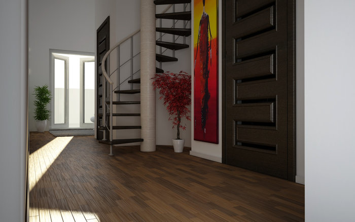

è un po' scura secondo me ma non è male, c'e' qualcosa di strano nel bump del pavimento, forse troppo grosso, e farei lo specular della porta un po' meno accentuato e diffuso.

C'è qualcosa di strano! Sembra che la luce del sole non attraversa il vetro dell'infisso, la fascia sovraesposta sul pavimento è data dal sole che passa dall'apertura della finestra, mentre dai vetri nisba.
Il più, la luce del sole non si comporta allo stesso modo con gli oggetti, basta vedere il pavimento è sovraesposto ed il tappetto no.
Il materiale legno della cornice della porta la ruoterei con la venatura in verticale. Stessa cosa per il materiale (marmo?) della colona della scala.
Il battiscopa non l'hai messo da per tutto (e quello che hai messo sembra piccolo).
Il corrimano della scala è poco metallico.
Manca l'ambientazione fuori dalla finestra.
La vista, uhm! io la farei in verticale considerato che il soggetto (secondo me in questo caso) è la scala a chiocciola, e poi il corridoio è stretto (maggior ragione per fare la vista in verticale).
Quel battiscopa sulla sx non giova all'immagine, è superfluo (colpa dell'inquadratura).
Manca le maniglie e cerniere sulle porte e la finestra giù in fondo (poi quest'ultima dovrebbe aprirsi verso l'interno).
Di solito si dovrebbe vedere il soffitto (30-50 cm sopra la finestra per stanze alte 270 cm), almeno che il locale non sia alto di suo per esigenze di progetto (in questo caso come non detto).
Il corrimano della scala sembra fatto con lo stesso materiale del pilastro (marmo?) io lo farei in metallo.
Il sole entra troppo nella stanza.
Scusami, ho fatto un miscuglio di cose oggettive con cose soggettive, fai te.

grazie a rogerio 3d (il soffitto per esigenze di progetto è a 4 metri inizialmente poi verrà soffittato.
Non capisco pero come sia possibile del tappetto, il sole non lo colpisce....
L'unica cosa che non mi è molto chiara è in cosa consiste la vista in verticale......potete spiegarmelo...vi ringrazio in anticipo........
