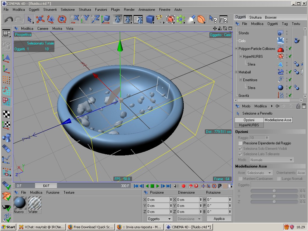

ti ho inviato un'allegato...
spero ti possa servire...
fammi sapere...
:D

Messaggio da maicol »
ciao:D
eccolo....a me è servito tanto, mi ha dato vari spunti...
ciao:D

io quest'esempio già ce l'ho!
ma il problema è un altro....io volevo sapere come creare degli schizzi d'acqua gettando per esempio un oggetto in una pozzanghera...capito?
