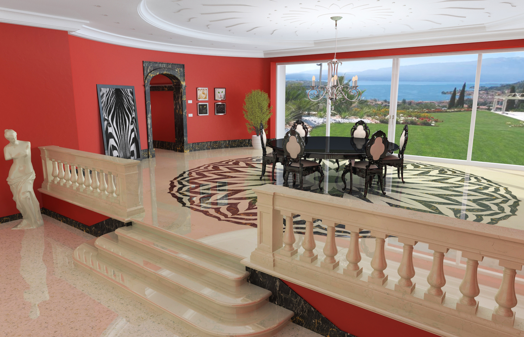

Salone pranzo
Salone pranzo
I parametri generali sono:
Mappatura colore default
Illuminazione globale IR+QMC
Diffusione 3
Primaria 100
secondaria 120
Sky con sfondo
Luce area su finestrone 140% ombra area densità 70%, inversa, con raggio oltre l'inquadratura.
Luce area su sala in basso 8% ombra area densità 50%, quadrata inversa, con raggio oltre il finestrone.
Luce omni dentro il tunnel 25% ombra morbida densità 70%.
Luce area dentro neon ( con scarso effetto )
Randering:
Anti aliasing Migliore
Ben accetti tutti i consigli :love: :love:
Grazie
- gabriele__82
- Messaggi: 3112
- Iscritto il: mer ott 28, 2009 9:04 am
- Località: Treviglio
Re: Salone pranzo
come consiglio ti direi di rivedere la camera, capisco l'esigenza di far vedere più roba possibile, però così alta e poi storta secondo me fa rendere il tutto meno reale di quello che potrebbe essere.
accenderei anche la luce del lampadario, non ti deve illuminare la stanza, però un bell'effetto sul soffitto ci starebbe bene.
poi non so se è la camera, ma il tavolo e le sedie mi sembrano basse
sui materiali mi fermo, perchè sulla specularità son negato, non saprei dirti cosa fare
bel lavoro comunque.
edit: vedevo ora, IR+QMC è consigliato per gli esterni, per gli interni metti IR, avrai etempi anche più bassi.
ciao ciao

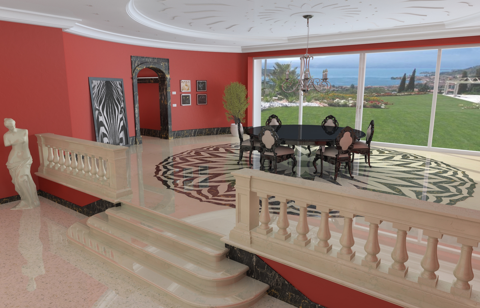

Come vi sembra?? :love: :love:
Re: Salone pranzo
Quel rosso delle pareti cosi' vivace attira di piu' l'attenzione: molto bello!owen ha scritto:Fatto alcuni ritocchi grazie ai vostri consigli.
Oltre al soggiorno Hugh Heffner ti ha anche chiesto di fare il rendering della sua piscina/grotta? :D :D :D
Re: Salone pranzo
Sto modellando le conigliette con ottimi risultati...... :D :D
Umorismo a parte :D :D ...come vi sembra il lavoro??? Troppa saturazione alle pareti??
Ciao grazie :love:
Re: Salone pranzo
Se posso solo dire la mia (quindi considerale valutazioni personali) quel bel rosso acceso, in quella scenografia molto opulenta, ci sta bene, e come ti accennavo prima mi piace molto, l'unico neo che trovo e' che il giardino sullo sfondo mi sembra che abbia una prospettiva leggermente diversa rispetto all'interno, e cerca di rubare un po' troppo la scena al resto della composizione...owen ha scritto:Oltre al soggiorno Hugh Heffner ti ha anche chiesto di fare il rendering della sua piscina/grotta?
Ciao grazie :love:
Forse aumentando la riflessione dei vetri e postproducendo lo sfondo per renderlo meno importante (magari sfocandolo o desaturandolo) concentri l'attenzione dell'osservatore sulla stanza, che invece va da dio!
