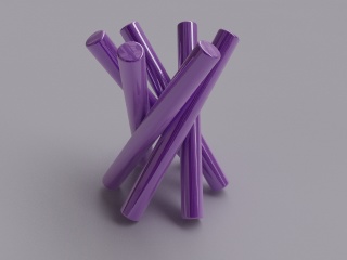

vabè non ho resistito e nonstante i morsi della fame ho fatto comunque delle prove:
dunque ecco la prima con la luce area spenta e hdri nell'enviroment attivo

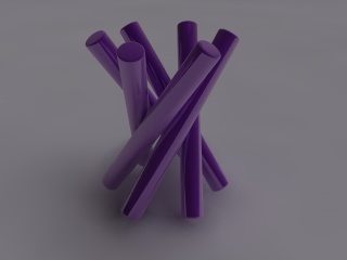

ecco la prova con enviroment spento e luce area dome accesa come l'hai passata tu (subd 16)
area dome.jpg (19.47 KiB) Visto 1844 volte
ecco una prova con enviroment spento e luce area dome accesa ho diminuto l'exposure dell'hdri e aumentato le subdivision a 50 tipo (cmq di parecchio) per eliminare l'ombra puntinata
light dome meno exposure piu subd.jpg (13.47 KiB) Visto 1844 volte
facendo queste prove mi sono chiarito parecchi dubbi, ho capito che nel caso di illuminazione area dome si controlla l'esposizione agendo sul canale exposure dell'immagine hdri (prima credevo che si dovesse agire sull'intensity della luce area)(che invece in questo caso rimane su 1) e per eliminare il puntinato si agisce su subd e AA
l'ultimo dubbio è questo:
come si aumenta l'esposizione nel caso di illuminazione tramite enviroment? agendo sul multiplyer della scena che hai postato non mi cambia nulla.... devo giocare di COLOR MAPPING?
ciao a tutti :roll:

Se usi light dome l'intensità della luce è data dalla combinazione sia del parametro Intensity che dell'eventuale esposizione dell'hdr, quindi volendo puoi agire su entrambi.
Per le immagini nell'environment funzionerebbe nella stessa maniera, cioè sia il multiplier che l'esposizione influirebbero, se non fosse per un bug di vray: quando usi un immagine HDR l'unico parametro che influisce sulla luminosità, è l'esposizione.
per le prove che hai fato hai visto che differenza ? sopratutto nella precisione delle ombre e nella GI più pulita.. Per diminuire il noise poi come ti dicevo sarebbe meglio alzare l'antialiasing che sparare a mille i campioni...perchè li hai una luce sola ma metti di avere altre fonti, diventa pesante il calcolo.
