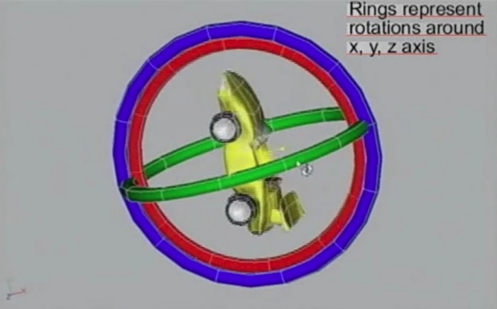

anche io francamente non ho ben capito bene come è stato risolto il problema, proprio poco tempo fa guardavo un videocorso relativo ad un altro software dove spiegava proprio questo problema e lo illustrava nella snap che allego dove mostrava la sovrapposizione delle due assi in rotazione, spiegava anche che in quest'altro software si poteva cambiare il sistema di rotazione da euler, vector o quaternion per provare ad ovviare al problema pero' no so in che modo l'abbiano risolto nella 12, sarei curiosa anche io di capirlo meglio :roll:

Ciao,
per capirlo occorre tenere a mente il comportamento degli assi x,y, z e del loro ordine di rotazione x,y,z o z,x,y o altri.
Matematicamente questi assi sono disposti gerarchicamente, padre/figlio1/figlio2 dove quello che causa il blocco cardanico è il figlio centrale che, nella rotazione di 90°, fa sovrapporre il padre sul figlio2.
in un sistema con ordine di rotazione x/y/z ruotando y l'asse di rotazione x va a coincidere su quello z.
In cinema è verificabile dalla gestione coordinate negli attributi dell'oggetto o attivando l'opzione usa sistema HPB dalle preference...ehm questa opzione fino all release 11,5 :D.
In pratica, una volta coincidenti, ruotando X (H in cinema) o ruotando Z (B in cinema) la rotazione dell'oggetto avverrà sullo stesso piano (Z in realtà), venendo a mancare di fatto un grado di rotazione.
Ruotando gli assi in editor senza l'opzione attivata non ce ne accorgiamo però cinema funzionando internamente comunque in HPB è suscettibile di gimbal lock ugualmente in animazione :)
Mentre attivando usa sistema HPB sarà visibile anche agendo direttamente in editor.
Per vedere meglio cosa avviene, consiglio di caricarvi il plug gratuito di cactus dan, CD HPB VIEW ;)
Anche in cinema esiste il tag quaternion per ovviare al gimbal lock però questo può provocare dei disagi. :)
E' alquanto complessa la questione, ci ho messo svariati giorni e settimane per la ricerca e l'assimilazione per poi arrivare alla 12 :D
Spero di essere stato di aiuto
Ciao :)

Ciao george p ottima e super esauriente spiegazione. Il problema purtroppo mi era diciamo più o meno chiaro anche io ci avevo messo un pò per capirlo!!, quando succedeva ovviavo inserendo l'oggetto in uno o più nulli e registravo una rotazione alla volta, una per ogni nullo in pratica (noiosissimo) avevo visto anche un piccolo video di cactus dan e riguardo un esempio su animazione meccanica... solo non mi è chiaro come hanno ovviato al problema nella 12 cioè se è stato sufficiente freezare le coordinate e si è risolto anche questo problema della "sovrapposizione" di assi in rotazione oltre a quello della rotazione di oggetti in gerarchia... Potrebbe essere plausibile che azzerando le coordinate si risolva ma non ho provato... Non ho avuto ancora tempo di guardarla bene :( comunque solo questo vale l'upgrade :)

@ Elisa: il dual transformations funziona come se l'oggetto, eventualmente sottoposto a gimbal lock, fosse sotto una gerarchia, dove l'oggetto ruoterebbe solo intorno a due assi di rotazione e il terzo sarebbe quello del padre oggetto nullo.
Nelle giunture è uno dei sistemi che aiuterebbe a eludere il gimbal lock in caso di animazione charatteriale (ma anche non).
In passato mi è capitato di trovarmi di fronte a questo problema senza nemmeno conoscerlo minimamente e risolvere con gerarchie di oggetti.
Considerate la spalla di un personaggio, a seconda della rotazione dell'asse il gimbal farebbe togliere un grado (asse) di rotazione o si dispone l'orientamento in modo che l'asse sottoposto al blocco sia nell'asse della spalla che ha meno libertà di movimento, il twist del braccio, o si risolve mettendo il joint della spalla sotto un altro joint posizionato nello stesso punto, affidando a questultimo la rotazione mancante. :)
