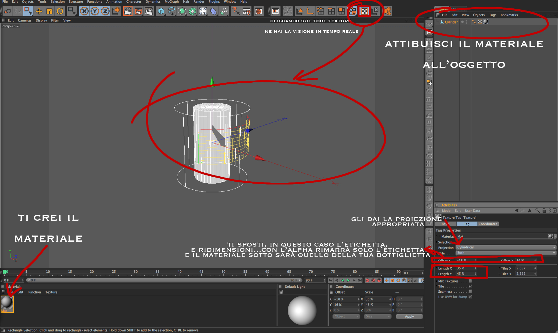

hahaha l'unwrap si fa in modalità UWedit, ma se hai già risolto direi che va bene....quelo che volevi lo ottenevio ugualmente senza sbatterti in PS e mantenendo la possibilità di cambiarlo un pò quando vuoi...
ti lascio un'immagine così ti faccio vedere ciò che intendevo...

Ragazzi.... NIENTE DA FARE....
Avete un link per qualche tutorial che mi faccia capire come applicare la grafica sugli oggetti??
Ora stavo facendo la scatola per la bottiglia che avevamo fatto, ma non so come riuscire ad applicare gli strati come vorrei....

le strade son 2:
- bodypaint (come diceva kino) sicuramente un pelo più complesso inizialmente anche per fare cose easy, ma molto potente nel texturing
- andare di selezioni/applicazioni texture, o xchè no addirittura scindere proprio i poligoni a cui vanno applicate le texture
ad ogni modo ci vuole un pochino di pratica cn cinema x capire alcune cosine... la guida sicuramente ti può essere d'aiuto quando hai qualche domanda, o spulciare il forum, in quanto sono argomenti già trattati. Anche googlando trovi sicuramente dei tutorial sul texturing

In effetti pensavo anche io di scindere i poligoni per lavorare graficamente sulle facce che mi interessano al meglio....
e qui casca l'asino...
come faccio a scindere i poligoni?
Come dicevo, ho provato a copiare le facce del poligono che mi interessano, ma nell'incollare mi duplica interamente l'oggetto.

Selezioni la faccia, tasto dx, scindi.
Ci potrebbe essere da cancellare la faccia che avevi selezionato se nn ti serve. La guida d cinema cmq sicuramente lo diceva :)

un pò di tempo fa avevo fatto un piccolo tutorial su quali erano i procedimenti da utilizzare per unwrappare cose semplici in BP....te lo riposto magari ti è utile..alla fine il procedimento è quello...
