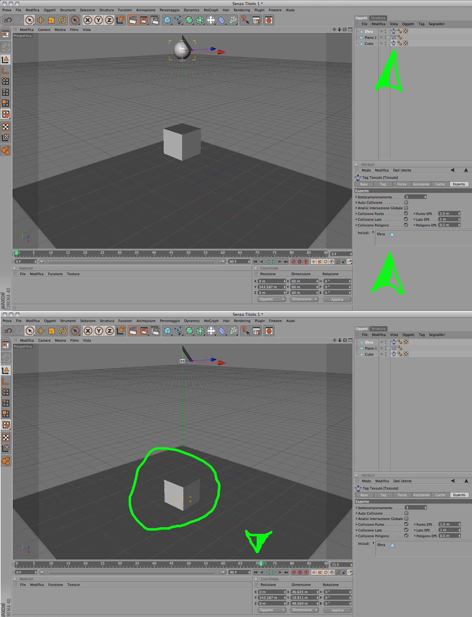

visualtricks ha scritto:nel tag tessuto della fetta, dal pannello Expert, trovi un campo Include in cuoi puoi trascinare tutti gli oggetti con cui il tessuto deve interagire (nel tuo caso la ciliegia).
Sei molto gentile ... e io sono molto impedito ...
Ho incluso "come ho capito" ma ... la sfera ( 2° immagine ) entra nella mia fetta ...
... povera ciliegia, divorata da un cubo ...

Scusa ma perché alla sfera metti il tag tessuto? Prova a mettere il tag Collisione anche alla sfera (lo stesso di quello del piano)!

Hurricane ha scritto:Scusa ma perché alla sfera metti il tag tessuto? Prova a mettere il tag Collisione anche alla sfera (lo stesso di quello del piano)!

... mmmm ... come consigliato, ho messo il tag COLLISORE anche alla mia ciliegina ... ma non cade!
Nel senso che, avendo trovato la naturalezza di un corpo gelatinoso che cade quando è "taggato" come TESSUTO, pensavo che in altrettanto modo si potesse ovviare ad n corpi che interagissero fra di loro cadendo in modo abbastanza naturale, mentre se vengono ( come consigliato ) "taggati" come collisori restano fissi nello spazio ...
Per intenderci, dopo che è caduta la mia fetta di torta, la ciliegina la guarda dal suo paradiso ( a volte anche prendendola per il c**o ) ... :lol:
Antonio

nei campi Include di ogni tag tessuto devi inserire gli oggetti che devono interagire tra loro, tranne i collisori che già lo fanno da soli. Nel tuo caso ti troverai:
- piano con tag collisore
- oggetto A con tag cloth -> nel campo Include trascini l'oggetto B (e tutti gli altri eventuali)
- oggetto B con tag cloth -> nel campo Include trascini l'oggetto A (come sopra)

... si, ma per fare quello che mi dici, devo comunque dare a entrambi gli oggetti che cadono il tag TESSUTO anche perchè, in alternativa, il secondo ( la ciliegina taggata come COLLISORE ) non cade.
Avevo capito che era un errore. Ma ho sicuramente capito male io.
Comunque. Dopo il tuo gentile consiglio ho provato e riprovato fino a quando ho capito che l'interazione fra la mia fetta di torta e la ciliegina che gli cade sopra dipende ( per quello che ho potuto vedere ed ottenere ) da quanti lati/poligoni compongono i solidi. Ho trovato un giusto compromesso per la ciliegina e ... violà!!
La ciliegina, dopo che è caduta la fetta di torta, penetra il pan di Spagna per quanto desiderato
Forte del mio successo, ho voluto provare a "farcire" la mia fetta di torta con degli abbellimenti ... dolore!!!
Domandona: una volta realizzato un solido, lo stesso solido non può più essere "abbellito" con altri piccoli solidi che seguono l'andamento del solido stesso? :shock: ... perdonate il gioco di parole.
Antonio
