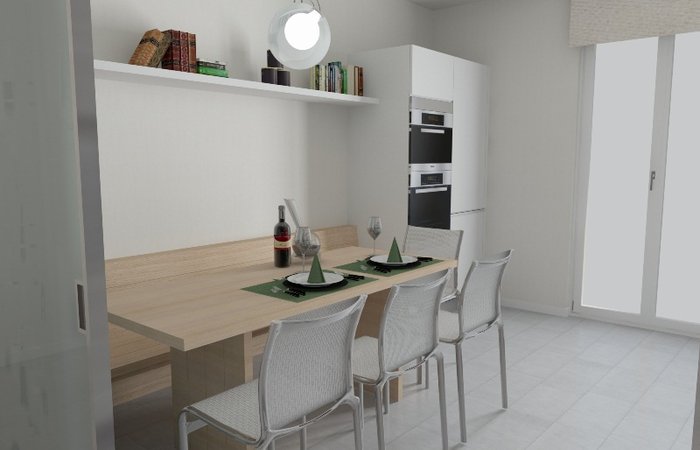

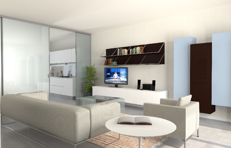

Allora, :D il risultato mi piace ma effettivamente è un po' piatto, proverò aumentare una luce e diminuire l'altra, ma la mappatura colore esattamente a cosa serve?
Per il resto come ti sembrano? Che altro posso fare?
Il materiale "laccato opaco" mi sembra poco realistico
Il sole l'ho girato, ma dalla parte sbagliata. :-(
GABRIELE, ANCORA MILLE GRAZIE!!!

ciao, bravo, mi piace, modifica ancora leggermente la luce come hai detto e vedrai che verrà bene!! se vuoi, io ruoterei la camera, portando l'angolo in "P" a 0, così renderà ancor di più.
ti riporto di seguito la definizione di mappatura colore presa dalla guida:
Mappatura Colore ridistribuisce la luce nella scena........Modificando manualmente i parametri della Mappatura Colore, le regioni che sono troppo scure o troppo chiare possono essere regolate di conseguenza.
sarebbe meglio non utilizzarla in quanto appiattisce un pò la scena, ma se utilizzata a parametri standard, quindi 1-1 o valori minimi tipi 1.1-0.9 e dosate bene le luci area si ha un ottimo risultato cmq.
ciao ciao

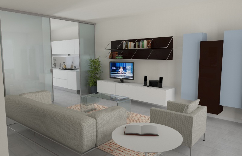

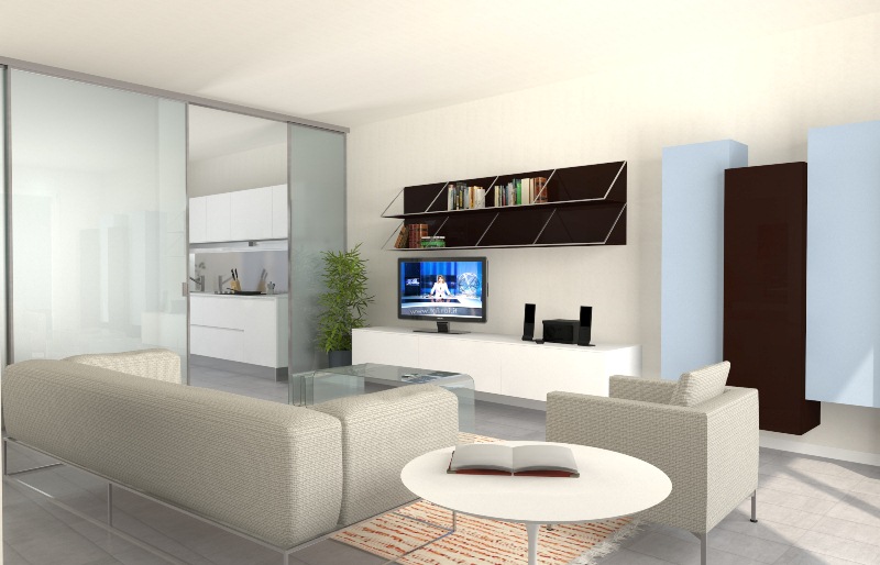

Ciao ecco il risultato, ho girato le luci, mi piace molto ma non sono ancora soddisfatto, forse pretendo troppo. BHOOO!! :?
Che dici? Su cosa posso ancora lavorare?
Grazie mmmiilllle!!

ciao marco, che è successo?? è bruciata parecchio.
dal mio file al tuo che hai modificato?

gabriele__82 ha scritto:ciao marco, che è successo?? è bruciata parecchio.
La vedi bruciata? ho provato a invertire sole e luci ho dato 145 alla luce del soggiorno e 110 alla luce della cucina, ho esagerato?
Messaggi: 3112
Località: Treviglio
Re: Torno a chiedere consigli!! Soggiorno e cucina
Messaggio da gabriele__82 »
eh un tantino sì.
fai una prova, dato che la mia scena aveva già il sole nel soggiorno, copia le luci area e lo sky nella tua scena, usando i miei parametri di rendering, così vedi subito poi dove intervenire.

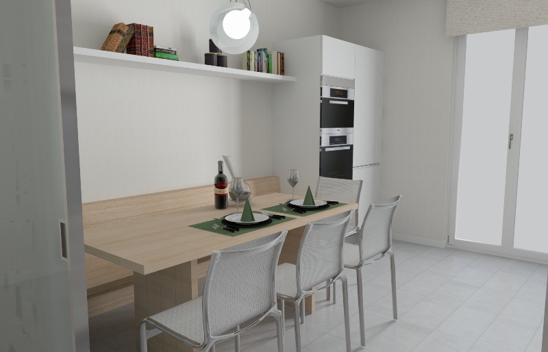

Ciao, il risultato con le tue impostazioni è effetivamente meno bruciato, ammetto che ho la mania di fare i rendering più chiari possibile perchè poi la stampante me li scurisce.
che ne dici?

in realtà le confrontavo ora, con le tue impostazioni viene più chiara non più scura. :roll:

giusto, la tua è ancora bruciata, come vedi a soffitto brucia parecchio, la mia no.
non capisco, se stai usando le mie luci come faccia a bruciare.
vuoi provare a ripostare la tua scena priva di tutti i mat con solo l'illuminazione che ci riguardo?
