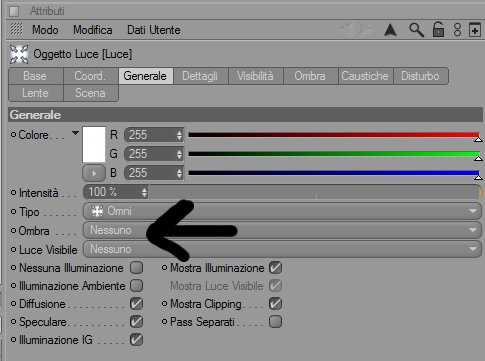

Ok, grazie ma non ho capito, io le ombre le ho. Com' e' possibile? Ti faccio vedere

devi attivare le ombre nella proprietà della luce area... :)

morph ha scritto:devi attivare le ombre nella proprietà della luce area... :)
esatto, per la precisione QUI :)

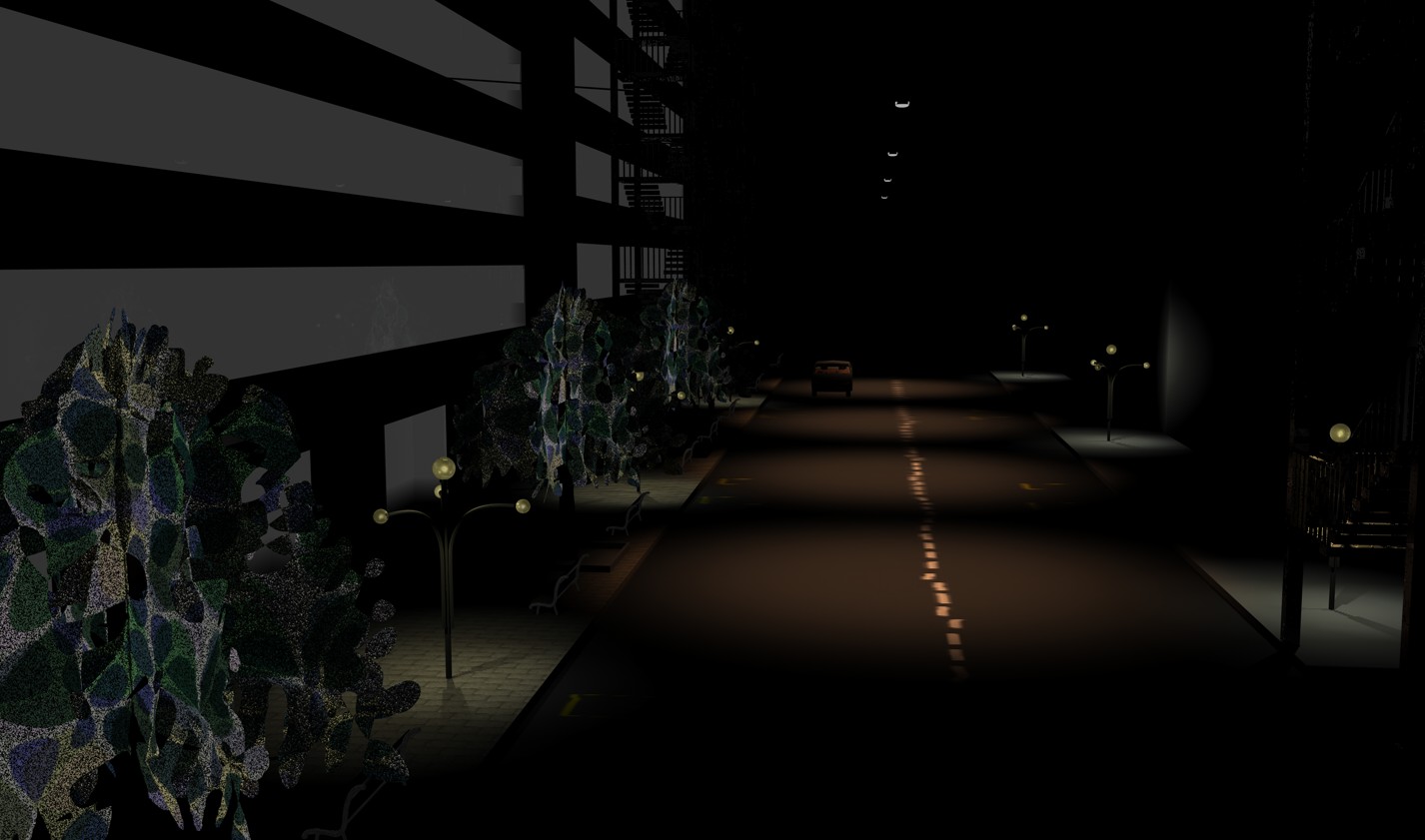

A gia' scusa :shock: ! Ok!!
Per la sfumatura del raggio ho pensato di alzare un po' da terra

Il prec edente render è più realistico: quest'ultimo è un pò troppo floscio.......Nel precedente la proiezione della luce è più realistica.
Puoi fare in modo che qualsiasi Oggetto diventrio una fonte luminosa: basta che nel tab Details>>Area Shape selezioni "Object/Spline" e nel campo "Object" ci trascini l'Oggetto, qualsiasi Oggetto..............

62VAMPIRO ha scritto:Il prec edente render è più realistico: quest'ultimo è un pò troppo floscio.......Nel precedente la proiezione della luce è più realistica.
Non ho capito bene, tu vuoi che in pratica si illumina tutta la scena? Ma cosi' l' effetto notturno non ci sarebbe piu'. Comunque la differenza di cui hai parlato fra quello precedente e quest' ultimo e' finissima, perche' l' unica cosa che ho fatto e' aggiungere le ombre e solo altri due pali della luce.

Non che si illumini tutta la scena: il primo render è più realistico, pur non illuminando tutta la scena. Tra i due che hai postato il primo và bene per quanto riguarda i lampioni. Poi si possono aggiungere altre luci con luce bluastra per illuminare i palazzi (o il palazzo) e renderlo migliore senza perdere l'effeto notturno................

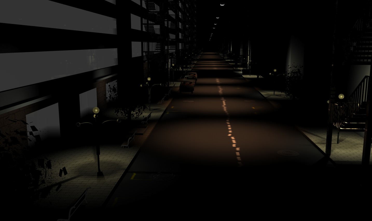

Ancora devo provare quello che mi hai consigliato, solo che non resistivo dalla voglia di sistemare delle cose: alberi, tombini, le macchine stanno accanto fra loro, molte luci delle lampade le ho spente perche' effettivamente in citta' non sono sempre del tutto accese, alla fine ho fatto un bel copia e incolla con tutto ed evoila'! (temporaneo). Come vi pare?
PS. scusate per le striscie nella strada... lo so, fanno proprio cagare... :wink:
