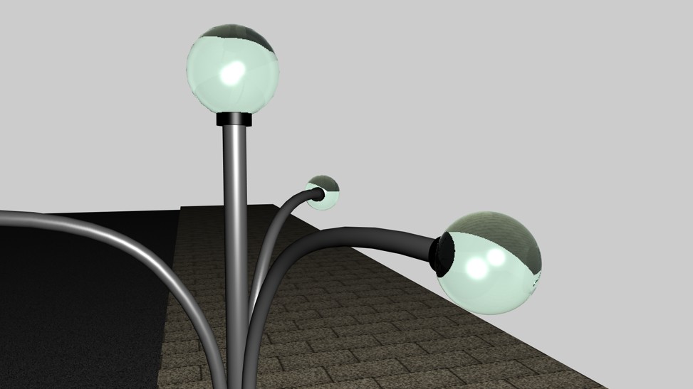

Salve a tutti, vorrei postare una domanda... diciamo... ripetuta, persino anche da me stesso, quindi chiedo scusa se la riformulo. I risultati non mi sono stati di aiuto. Vorrei sapere per favore come cacchio si fa a creare un raggio di luce, magari che abbia persino una forma personalizzata. Ho letto che bisogna prendere una solido, modificarlo e metterlo dentro la luce infinita ma per quanto sia banale e anche molto chiara questa operazione, a me non risulta nessun raggio di luce. Dovrei creare 4 luci per questo lavoro che vedete qui in basso. Vi prego di aiutarmi o magari di indirizzarmi in un topic. Malgrado ho cercato, mi dava dei risultati a spezzoni, ma non ho trovato le giuste risposte. Grazie

Queste quattro luci dovrebbero essere quasi sferiche. Dovrebbero illuminare per un raggio di circa 300° e poco piu'. Le 4 lampade sono lampade sferiche. In verita' come puoi vedere non ci sono lampadine al loro interno, volevo fare una cosa piu leggera. Pero' se devo modellare per forza una lampadina lo faro'. Non so se appunto la luce (sempre parlando di 3d) dipende appunto dalla modellazione di una vera e propria lampadina o se si puo' fare gia' da cosi'. Dimmi tu...

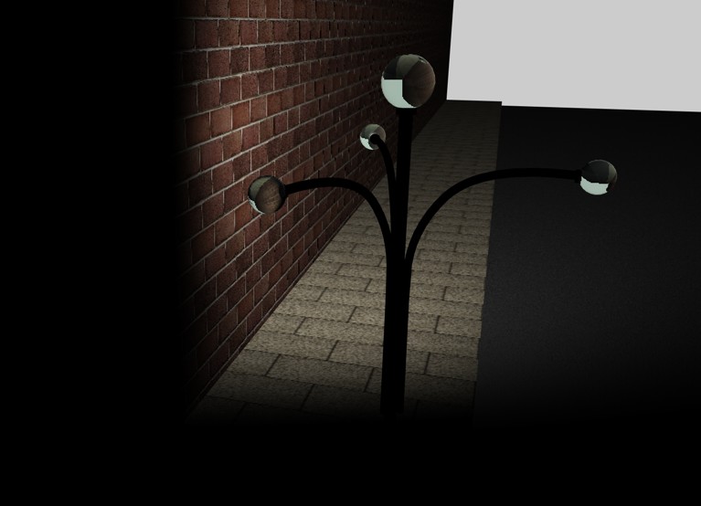

Un esempio di una lampione che emette la sua luce. Il mio invece dovrebbe trasmettere una luce piu' sfumata e sferica.

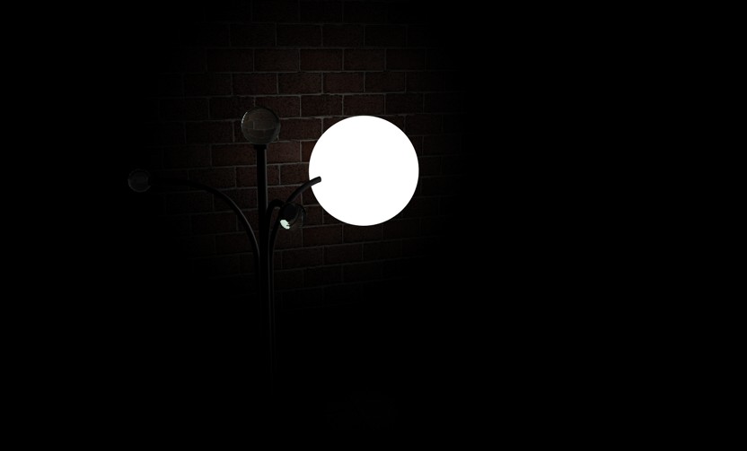

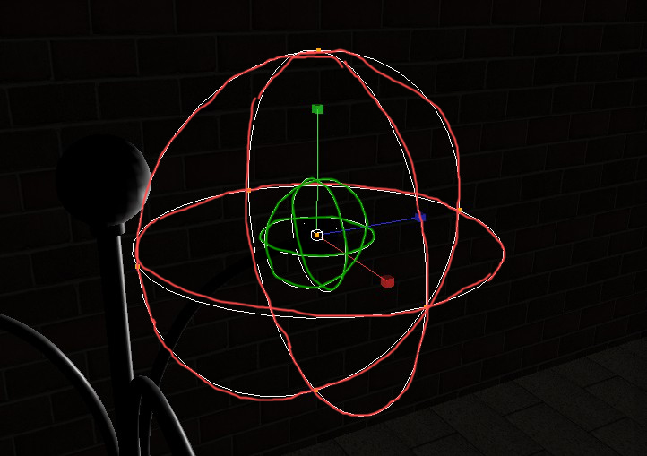

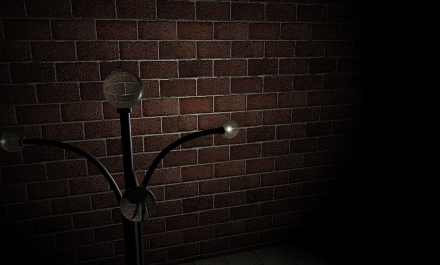

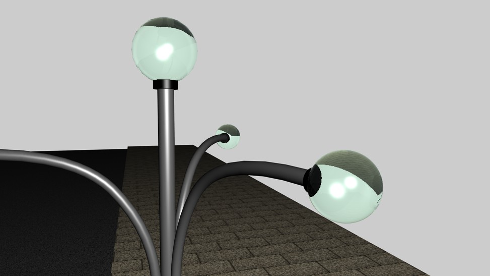

Scusami, ho cancellato la risposta dove dicevo che ancora non avevo risolto! Ora ci sono riuscito, ho dovuto rimpicciolire moltissimo la bolla bianca, cosi' faceva luce sia dentro la sfera che fuori! Ti faccio vedere l' immagine, dimmi tu :)
Immagine di prima con al sfera grossa
Immagine di ora, la sfera e' messa dentro la lampada

Ottimo direi: adesso puoi aumentare l'Intensità e "giocare" sui parametri di Falloff...........

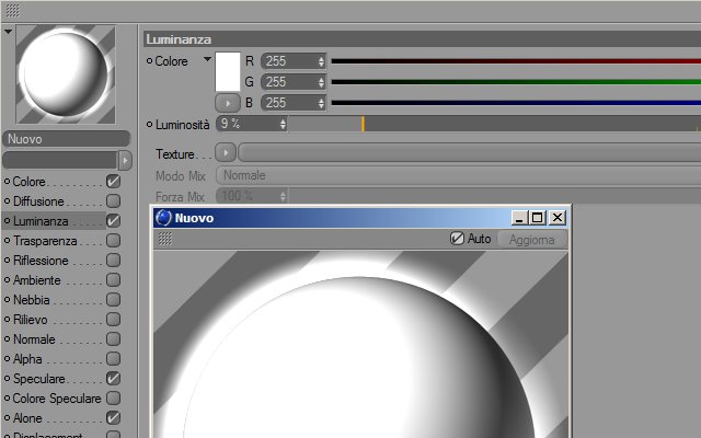

ma scusami non fai prima a fare un materiale con luminanza e alone attivi?

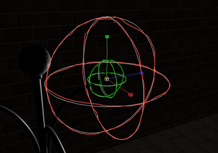

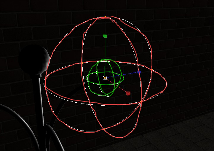

L' avevo provato partendo da zero, ma proprio quell' effetto non me lo dava. E poi forse il raggio e' determinato da una sola "percentuale", quindi una barra della percentuale. L' effetto non sarerebbe stato uguale. Mentre con la luce aerea che vedi, la personalizzazione si poteva appunto effettuare tramite i due cerchi (scusa se non ricordo il termine preciso). Li ho evidenziati in rosso e verde.

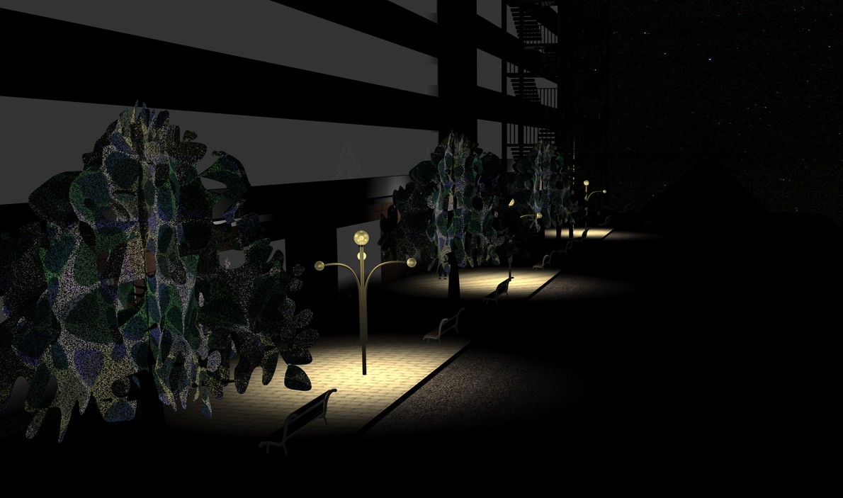

Non mi sto auto-rispondendo, ho messo i lampioni nel progetto e noto che allargare il raggio e' un po' irrealistico o esagerato, dove potrei andare per sfumare i contorni?
