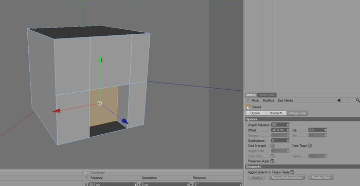

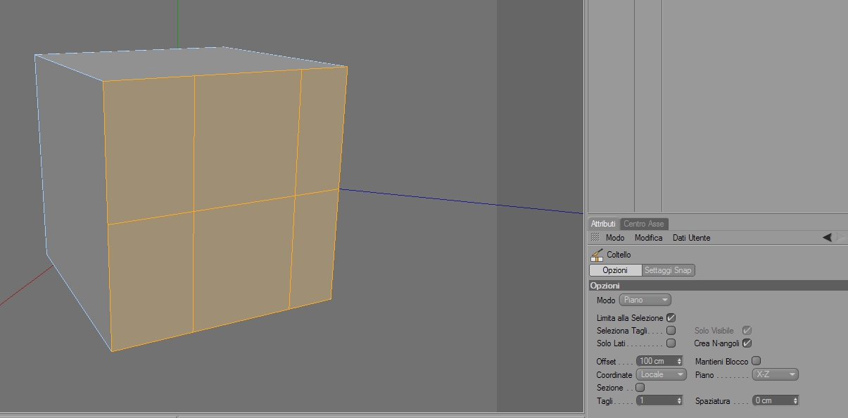

strumento coltello in modalità loop,e per le misure usi la griglia che trovi nelle visuali fronte sopra e destra :D

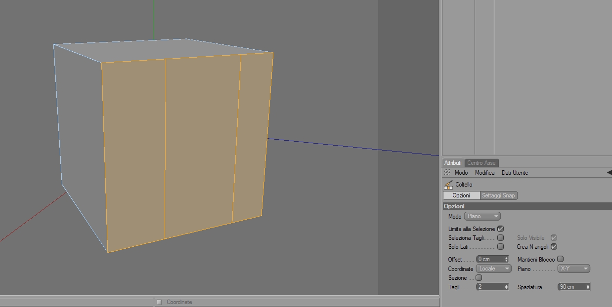

fai 2 tagli verticali con lo strumento coltello modalità piani e li distanzi tra loro di quanto vuoi che sia necessario per la dimensione della porta e un taglio verticale ad una altezza corretta.

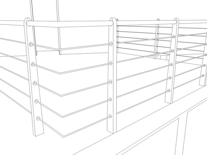

grazie per il prezioso consiglio..imparo sempre cose nuove! vado avanti con la modellazione e posto immagini. Per i parapetti a cavi di acciaio come vi muovereste?

beh per i cavi puoi usare dei cilindri con meno segmenti rotazione,così per risparmiare un po di poligoni

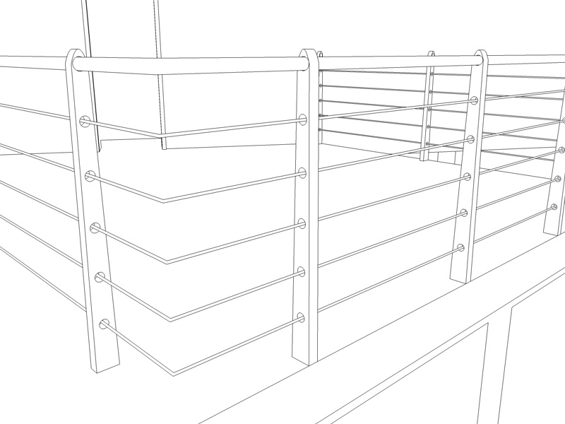

rieccomi ragazzi..sono riuscito a modellare il parapetto a cavi d'acciaio secondo il preziosissimo consiglio di Renxo. Ditemi che ne pensate. Intanto vado avanti con la modellazione..

il parapetto nell'angolo, fatto in questo, modo non funziona.... :roll:
