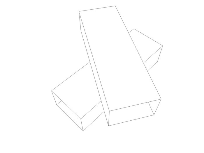

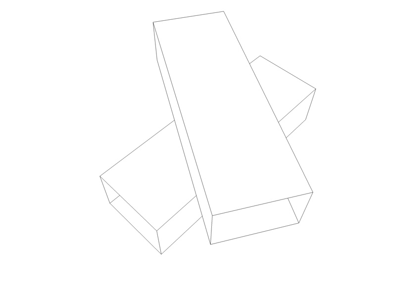

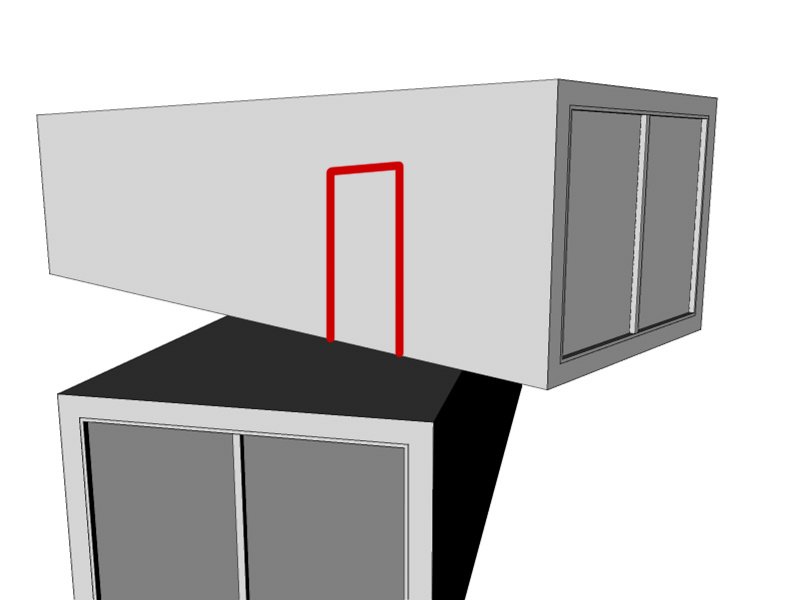

ecco la prima immagine..la progettazione sarà molto semplice proprio per incetrarmi sulla modellazione e non sul progetto.
Si tratta di due cubi (5 x 3,3h x 15) sovrapposti e poi ruotati che andranno a creare la struttura principale.

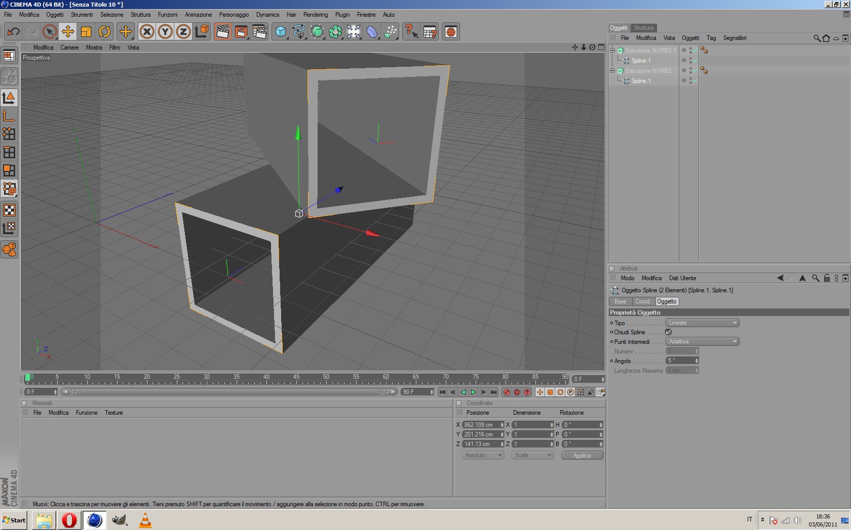

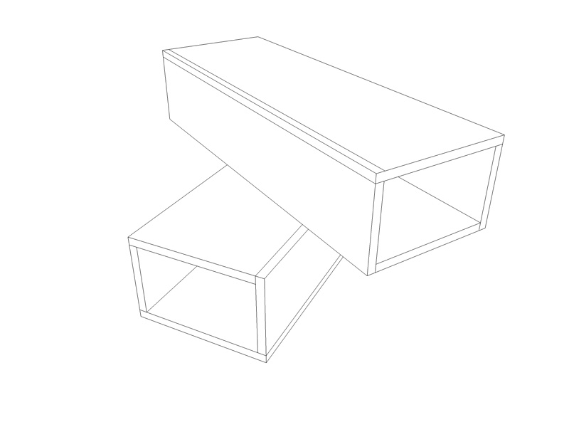

ho dato lo spessore ai muri, selezionandomi tutti i poligoni e poi facendo un estrusione. Ho fatto bene?? Come vi muovereste per creare un telaio per le bucature?

secondo me facevi prima a creare le due spline (esterna ed interna)...
però è una mia opinione.
le misure le ho fatte a caso.
renxo
mio modo.zip
(6.45 KiB) Scaricato 102 volte

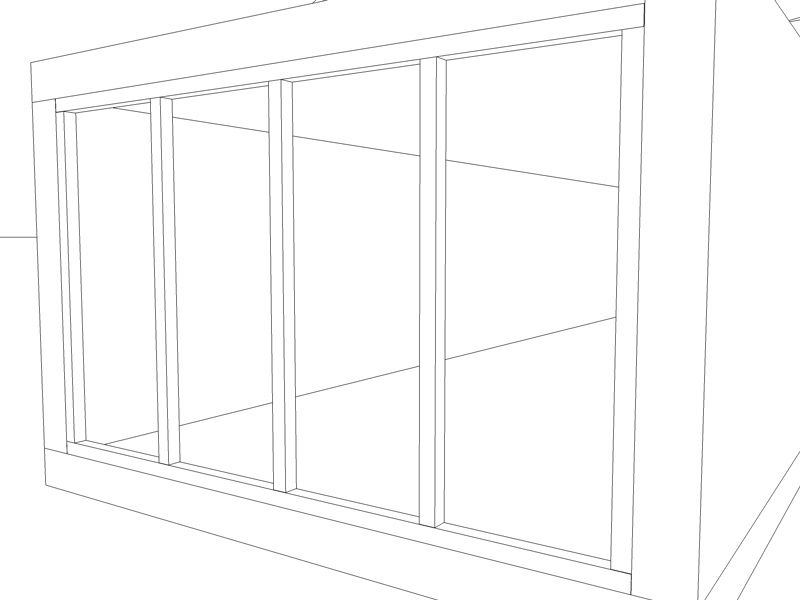

ho fatto in questo modo : mi sono creato i profilati quadrati del telaio e posizionati nel modo opportuno. Poi me lo copierò nelle altre finestre in modo dal momento che sono tutti uguali. Dici sbagliato??

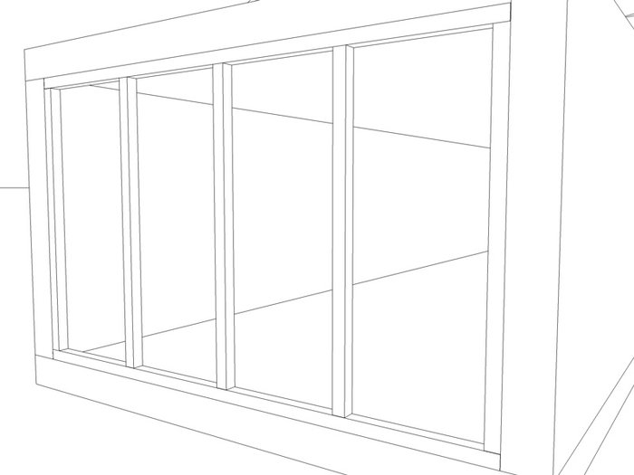

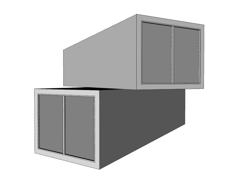

mi scuso per l'assenza di questi giorni, ma l'università non mi da tempo di fare nullo. Piccolo up : modellazione infissi tramite Sweep e inserimento dei vetri ottunuti attraversi spline estruse.

ragazzi ho un dubbio..vorrei fare una porta per uscire al piano superiore di 80cm..come fareste a farla precisa senza usare le booleane?
