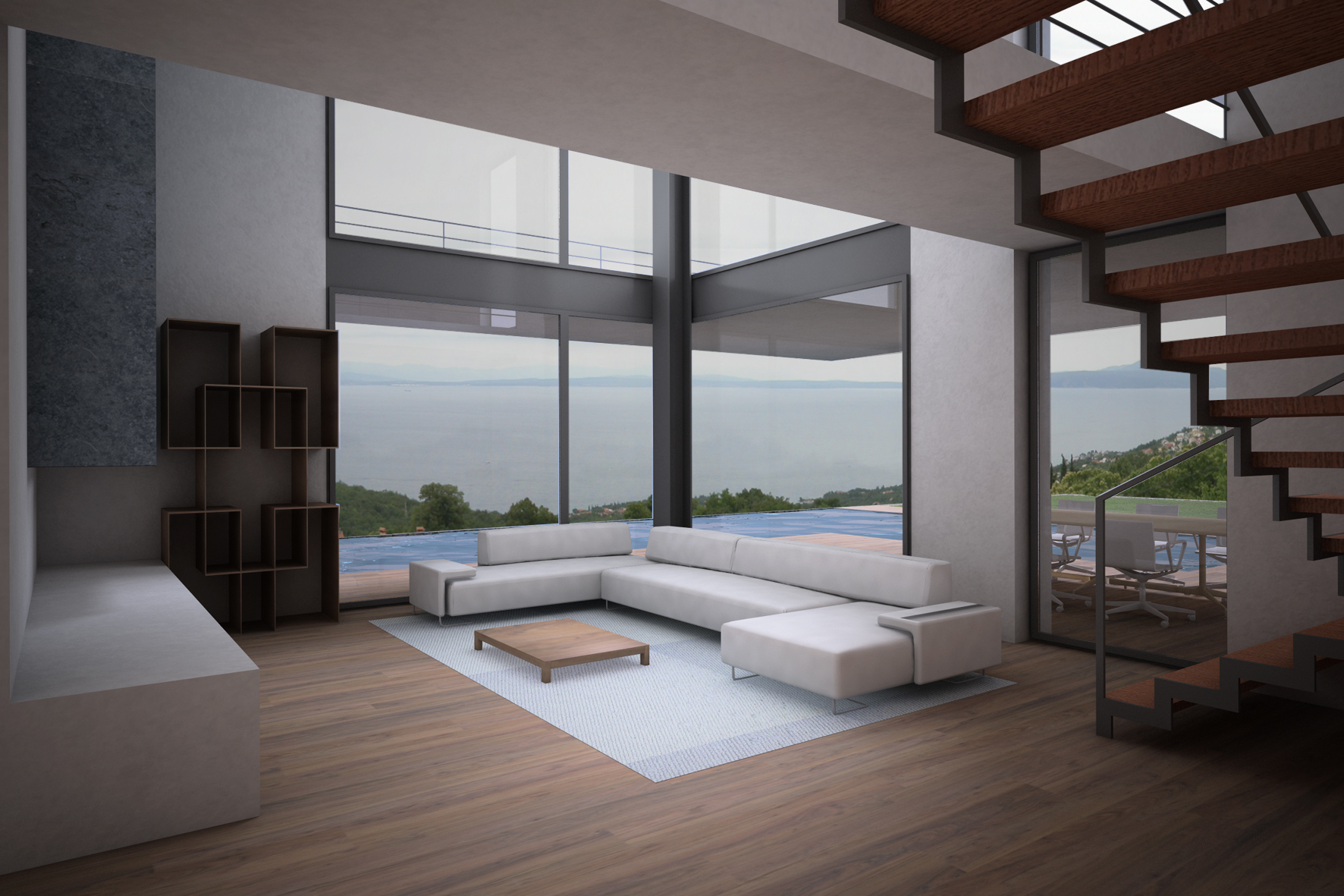

Io quoto per il cambio di illuminazione!
se proprio vuoi usare un immagine al posto della diffusione dello sky di vray secondo ma la soluzione migliore è un area dome, con texture caricata nel suo pannellino...avrei sicuramente un illuminazione migliore di questa e con tanto di ombre (che entrano dentro). dovrai sicuramente alzare le suddivisioni di quelle ombre altrimenti saranno sgranatissime.
Ma, un MA enorme!....
questo non aiuta in nessun modo ad avere le ombreggiature sotto le sedie!!!
per far quello hai bisogno di luci area che puntano verso l'interno, aiutando la GI e l'illuminazione generale a rendere meglio la scena...
l'unico modo che io conosco per illuminare come stai facendo tu ed avere le ombre sotto tutti gli oggetti è usare l'AO...scelta tua, nel caso ;)
quindi, cn la luce area dome hai il cielo come lo vuoi tu cn i volori della foto che daranno una certa dominante alla scena (forse nelle zone adiacenti le bucature), il sun da solo il taglio di luce, e le area tirano fuori le ombre che volevi ;)
spero di averti chiarito le idee :)

intanto grazie delle risposte
non ci crederete ma sto provando già da qualche giorno tutto quello che mi avete postato..
l'ambient occlusion non aiuta molto sugli oggetti, strano, mentre sulle fughe muro-pavimento è molto chiaro!!
parlate delle suddivisioni delle ombre, si giusto forse sono tanto basse da non vedere nemmeno le ombre!!
cmq proverò con l'enviroinment e l'alternativa dello skydome..
con le area sto già provando a giocare, anche se non è facile.. giusto non farle decadere (no decay libero) per rendere l'illuminazione più naturale e realistica?
vi posterò aggiornamenti nei prox giorni

le luci devono avere tutte la decadenza. Sennò diventano luci falsate :)

e sopratutto la decadenza non è regolabile dalla maniglietta, ma va in base alla grandezza della luce

Messaggio da mikiventu »
fotoinserimento dubbioso, ma l'idea dell'ora serale è resa, che dite? (erba photoshoppata :( )
nell'interno ho perso troppo le ombre forse..
