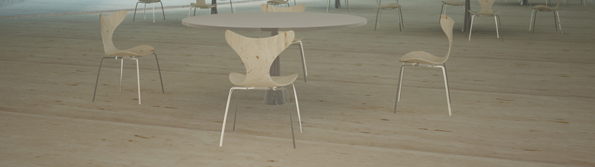

spero non sia un argomento già trattato..

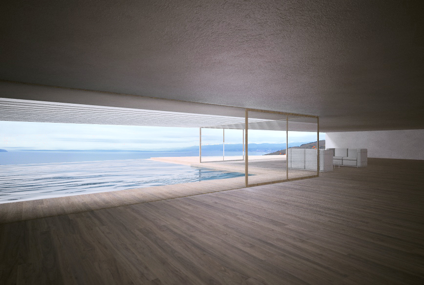

ho problemi a "far reagire" gli oggetti nella scena illuminati dalla luce impostata!

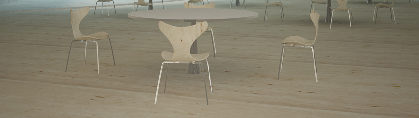

sarò più chiaro: nell'immagine le sedie e i tavoli, inseriti in cinema a differenza del modello modellato in precedenza in archicaz, sembrano "galleggiare" non proiettano ombre, non interagiscono con il pavimento! l'ombreggiatura propria funziona, quella impropria no (anche se a dire il vero no sono colpiti direttamente da un faro)
a mio parere dovrebbero proiettare infatti qualche alone sul pavimento
è un problema che mi capita sempre, che gli oggetti, ripeto, diano l'impressione di galleggiare!!
grazie

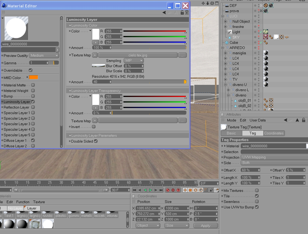

in generale, illuminare la scena "morbidamente" ho usato un oggetto cielo con applicato un materiale illuminante con il mio sfondo (una foto panoramica) applicato al canale luminosity.. a questo mancano però le ombre proiettate sul pavimento, ottenute con la luce infinita..
non sono mai riuscito a far diffondere bene la luce negli interni con physical sun+sky!!!
sbaglio nella concezione dell'illuminazione?

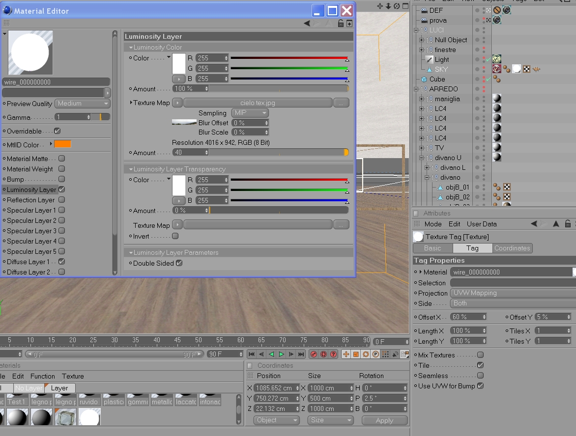

la prima immagine che ho postato è illuminata dal solo sky...

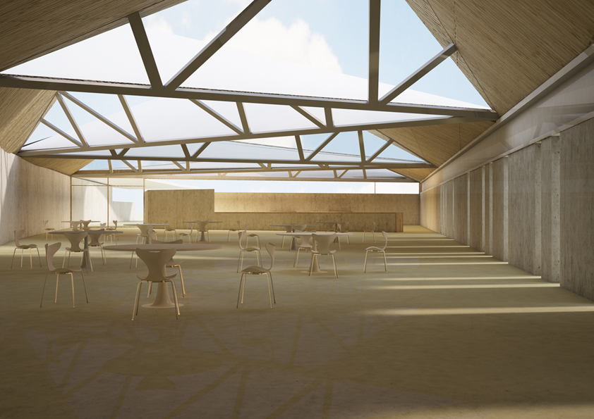

cmq vi posto una schermata di quello di cui parlavo prima: sky (luminoso)+luce infinita
e anche la resa
p.s. la prima scena che ho postato nel primo messaggio è illuminata solo dall'oggetto cielo luminoso

ascolta, quello che hai fatto tu non è il "physical sky + physical sun".
hai solo applicato un materiale con luminosity ad una mesh che non so che forma ha.
il phisical sun si fa come ti ho descritto sopra...
renxo ha scritto:per physical sun + sky si intende che tu inserisci una luce in cinema4d e gli applichi il tag vraylight, poi gli dai luce infinita, vai in luce infinita e spunti "physical sky" e "physical sun"...l'oggetto cielo non centra, la texture non la devi utilizzare (tanto non viene renderizzata) e il cielo dipende dall'inclinazione dell'asse z.

io non ho psun+psky!
quello che illumina è una volta celeste (mezza sfera) al di sopra del modello con applicata la foto del mio panorama di fronte al progetto, questo fa da luce ambientale
la luce infinita (non psun) mi proietta le ombre proprie..
detto questo mi chiedevo perchè i miei arredi non proiettassero ombre sul pavimento, tutto qua
forse non mi spiego io..

allora abbiamo capito che usi una cupola di luce con un materiale luminosity..
ho visto che hai anche messo il tagcompositing alla mesh che chiami "sky"...
come l'hai settata?
fai comunque delle prove renderizzando UNA LUCE per volta.
Prima renderizza la luce infinita e vedi se fa le ombre ecc ec
poi renderizza solo la mesh che chiami sky, e vedi cosa ti fa.
se è tutto a posto, renderizza assieme e vedi il risultato.
dovresti capire dove sta il dilemma, cmk se non lo capisci posta tutti i risultati e vediamo di arrivarci assieme
in alternativa potresti cambiare metodo di illuminazione, ovvero sostituendo la mesh con l'environment di vrayforc4d.
Se vuoi fare una prova, basta semplicemente che carichi la texture che hai messo nel luminosity, nello slot dell'environment e della GI.
aumenta l'amount a piacere e vedi cosa succede.
