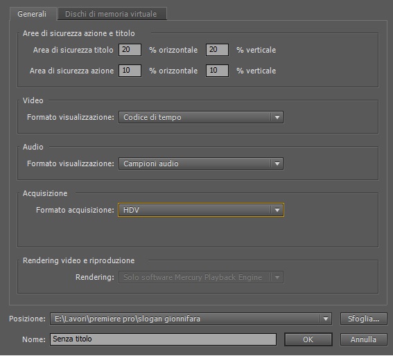

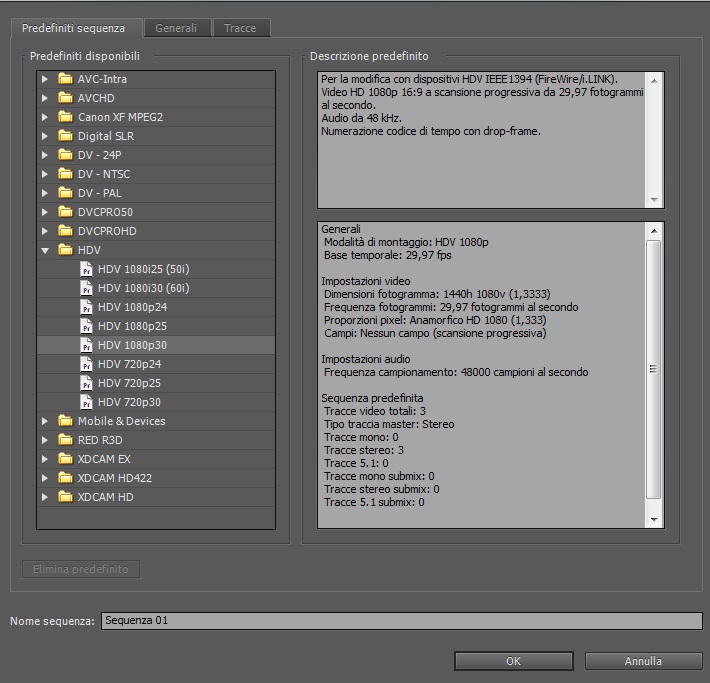

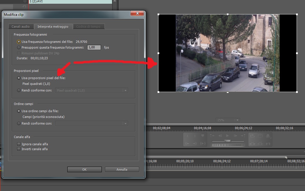

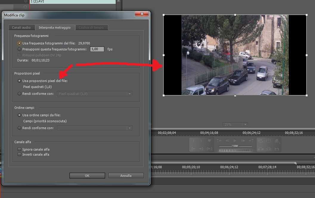

ok vi ho allegato due foto
mentre questa è la mia videocamera

Gionni: quelle due immagini che hai postato...........cosa sono?
La prima è relativa alle impostazioni del progetto che non c'entrano niente con la codifica.
La seconda è quella dell'acquisizione e pure questa non c'entra nulla con la codifica.
Devi postarci le impostazioni dell'encoder, i parametri con cui renderizzi perchè sono questi che determinano il rendering finale..............
Mi sà che ti devi studiare un pò la materia, altrimenti ti chiediamo delle info e tu............rispondi tutt'altro! E così è impossibile aiutarti...........

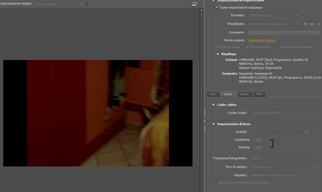

tu dici le impostazioni di esportazione ?
se è questo io di solito spunto la voce "come impostazioni sequenza"
poi ho provato a cambiare diversi fomrati e miusere e codec ma nell output me lo fa vedere sempre con le bande nere...
cmq ti allego una foto dei settaggi dell esportazione , forse è questa che intendi
schermata dei settaggi di esportazione

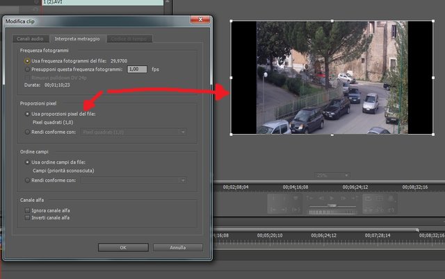

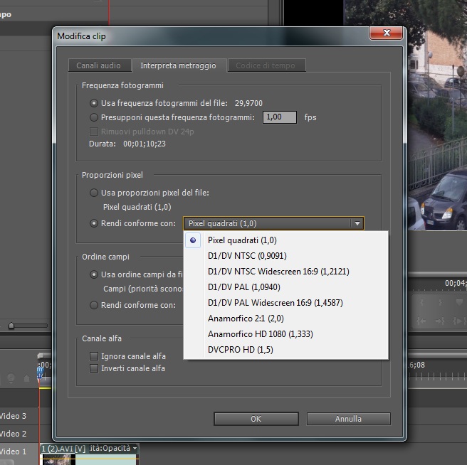

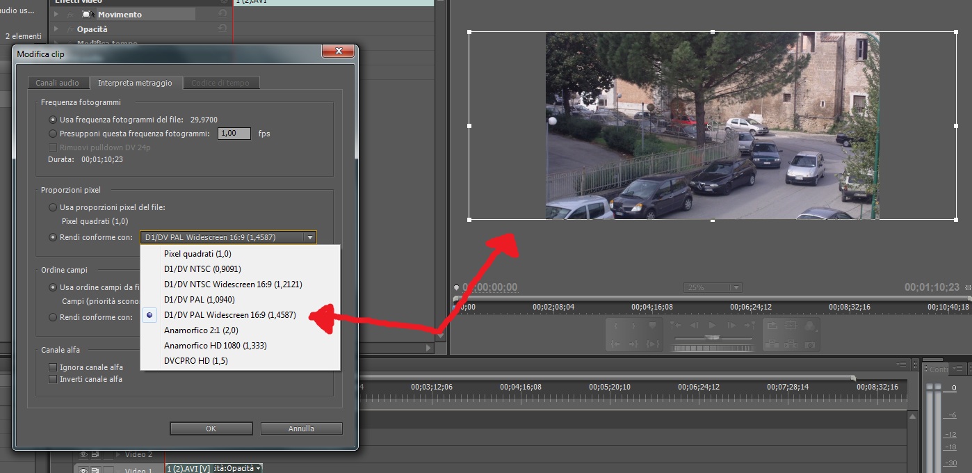

allora ragazzi credo di essere arrivato al nocciolo
smanettando un po sono arrivato ad una finestra che mi dice di cambiare le proporzioni dei pixel qualcosa del genere..guardate nella foto(sono arrivato a questa finestra semplicemente cliccando con il tasto destro sul file (dei file del progetto ) e ho scelto la voce interpreta metraggio ,e cosi mi esce questa finestra dove ad una voce mi dice di cambiare la proporzione dei pixel...
guardate la foto
ho provato così a scegliere quello che più si avvicina al 1920x1080 cioè quello originale ed ho scelto "d1 dv pal widescreen"
ed è cambiato il rapporto sullo schermo in questo modo
voglio farvi vedere anche come si vedeva senza modificare questi valori ,cioè importando semplicemente il video ecco..
non so se sto facendo bene ,cmq scegliendo il "d1 dv pal widescreen" l immagine esce quasi corretta , perchè c'è un leggero zoom è non è proprio quello reale..non so ditemi qualcosa

Ok: e fin qui ci sei................ma una volta codificato? Continui ad insistere sull'importazione, mentre devi sistemare l'esportazione, cioè la codifica.
Studiati con calma la cosa e sopprattutto prova..........

ci sono riuscito ...dovevo impostare i pixel a 1,33 perchè la mia video camera registra a questo formato...
