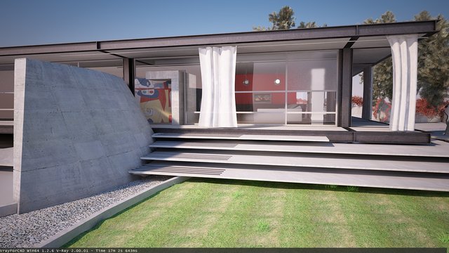

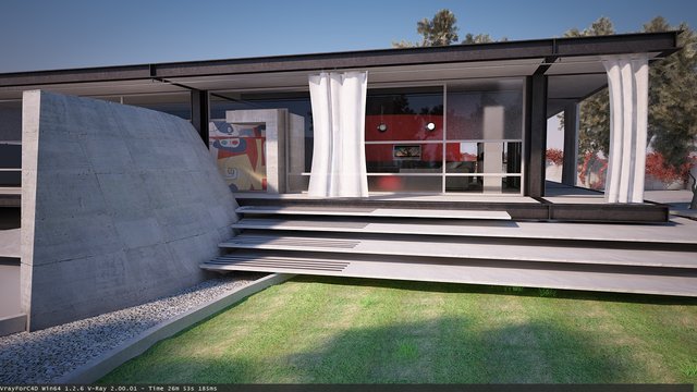

Innanzi tutto, grazie Gab per i sempre ottimi consigli. 8-) ;)
Ho provato a togliere il displacement e lasciare una text con bump, ma il selciato continua a non convincermi, è molto piatto, se volete posto il materiale. Per il contrasto delle ombre ho diminuito il BM del CM da 1 a 0,9 e devo dire che effettivamente il risultato globalmente mi sembra migliore. Forse si poteva lavorare anche sulla ph cam ma non mi addentro troppo non avendo un briciolo di esperienza, farò comunque delle prove. Ho anche modificato gli alberi, cosi sono piu convincenti? alla fine, per non appesantire il tutto, metto anche l' erbetta, . 8-) 8-)
consigli e critiche sempre ben accette!!! :?:

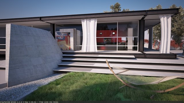

inserito uno sfondo su un piano per i riflessi, con tag compositing di vray per non generare ombre. Mi sembra che l' immagine abbia guadagnato molto sul piano della profondità e del contrasto. Ancora non sono per niente convinto del selciato. Up anche di mappatura materiali. Ah, scusate se non ho specificato prima che la maggior parte degli arredi non sono modellati da me ma scaricati.

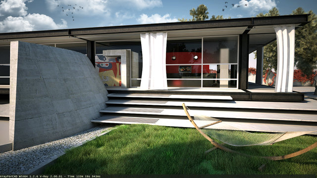

messo erbetta, sfondo, e lanciato il render con parametri alti, questo è il risultato, con e senza post (post in stile "tempesta in arrivo" assolutamente non voluto) 8-)
ho utilizzato l' amaca presa dal modello di casa fuentes, se non si puo fare tolgo l' immagine..... :x :x :x
critiche? Difetti? un po' di cattiveria!!!! me la sono cantata e me la sono suonata alla grande con sto wip!!! :roll:
cose che non mi convincono proprio sono il selciato, e la riflessione del vetro satinato. l'immagine andrebbe ancora rifinita per il verde dietro e s sinistra, che non c' è.

per il selciato prova così,domanda???????? il piano al quale metti la tex è piuttosto suddiviso oppure no?? se no è qui che ti frega, è come con AR, per avere un buon bump o displacement, devi avere una sup. suddivisa.
mi piace l'immagine finale, ma il cielo non mi fa impazzire, per questa villa non metterei tanti fronzoli, nuvole o uccelli, hai già poco cielo nell'immagine, metterei al massimo qualche nuvoletta leggera leggera e non altro.
l'erba a me mi piace :lol: ;) ;)

AHAHAHA :lol: ma so proprio cosi brutte?? allora mo provo a prendermi qualcosa di più decente tipo quelle gratuite di xfrog e metto una di quelle.
per quanto riguarda il piano del disp- bump, si, è molto suddiviso, vorse non abastanza a sto punto, ma è lo stesso numero di suddivisioni che avevo con AR3 per ottenere un ottimo disp, comunque sta sera se ce la faccio faccio qualche altra prova e semmai posto il viottolo in formato c4d, cosi se qualche buon' anima volesse dargli un occhiata... :P
per la post produzione, sempre stasera faccio una prova alleggerendo il cielo e posto il tutto, in effetti anche a me non convinceva moltissimo.
