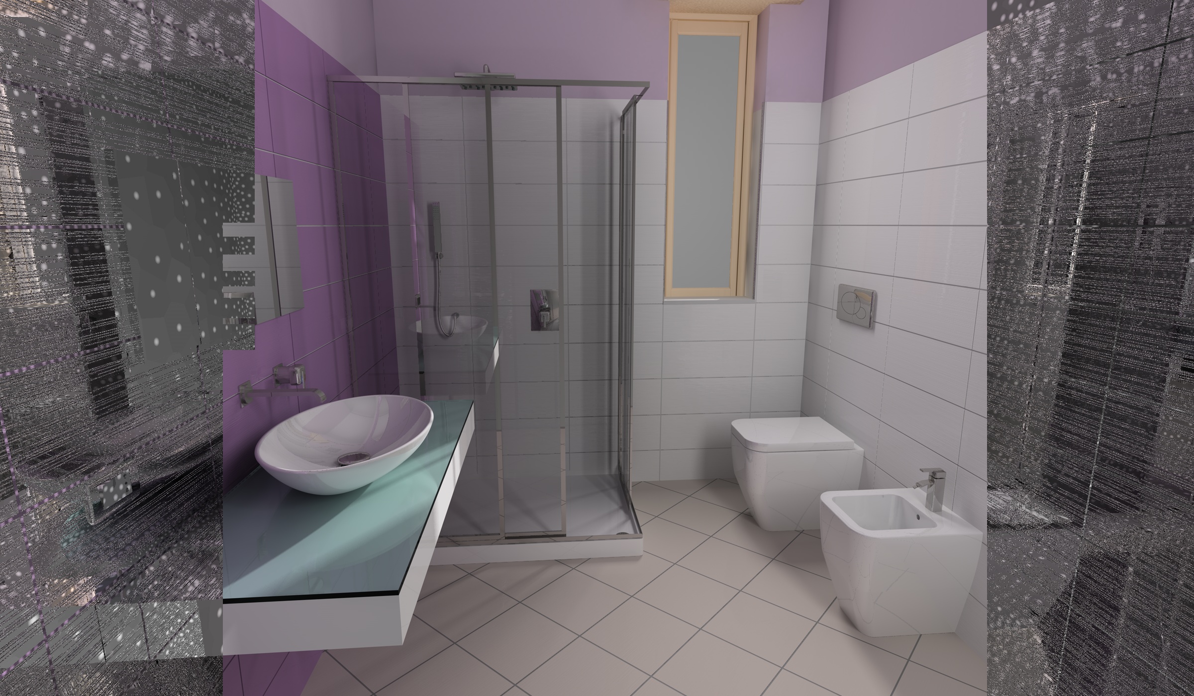

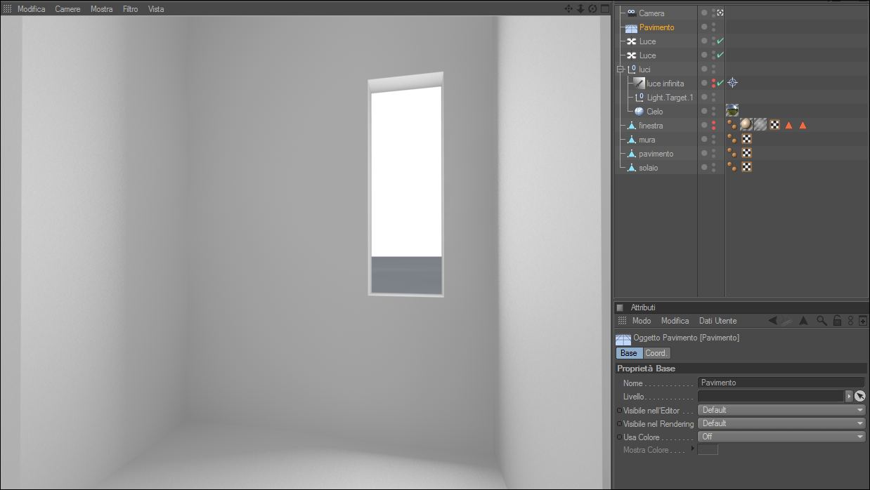

Altro up con i settaggi dell'illuminazione. luce infinita intensità 900% ombra area e luce area con ombra area e decadenza lineare 100%. che dite?

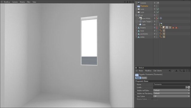

Re: render bagno
Messaggio da gabriele__82 »
mmmmm no :)
perchè non setti la luce prima di mettere i materiali, una luce infinita a 900% è piuttosto alta.
io la tua stanza l'ho illuminata, ho provato, una luce area alla finestra da 200%, una luce area di appoggio (ma valuti tu se ti va bene o se vuoi mettere dei faretti invece) alla destra della camera da 120%, NO LUCE INFINITA (ma è gusto, perchè quella macchia di sole sul muro secondo me stona), il cielo con hdri va bene, settaggi prof.4-primaria 100% secondaria 100% e devi avere una stanza come da immagine.
prova e poi posta :)
ciao ciao

ciao gabriele, rispondo adesso perchè sono stato fuori per lavoro, ma la luce di appoggio alla destra dove la devo posizionare?fuori dall'edificio o dentro la stanza? fammi capire meglio

ciao, mi pare che a destra della camera ci sia un'apertura, mettila lì, col freccia blu della luce area che punta dentro al bagno mi raccomando.

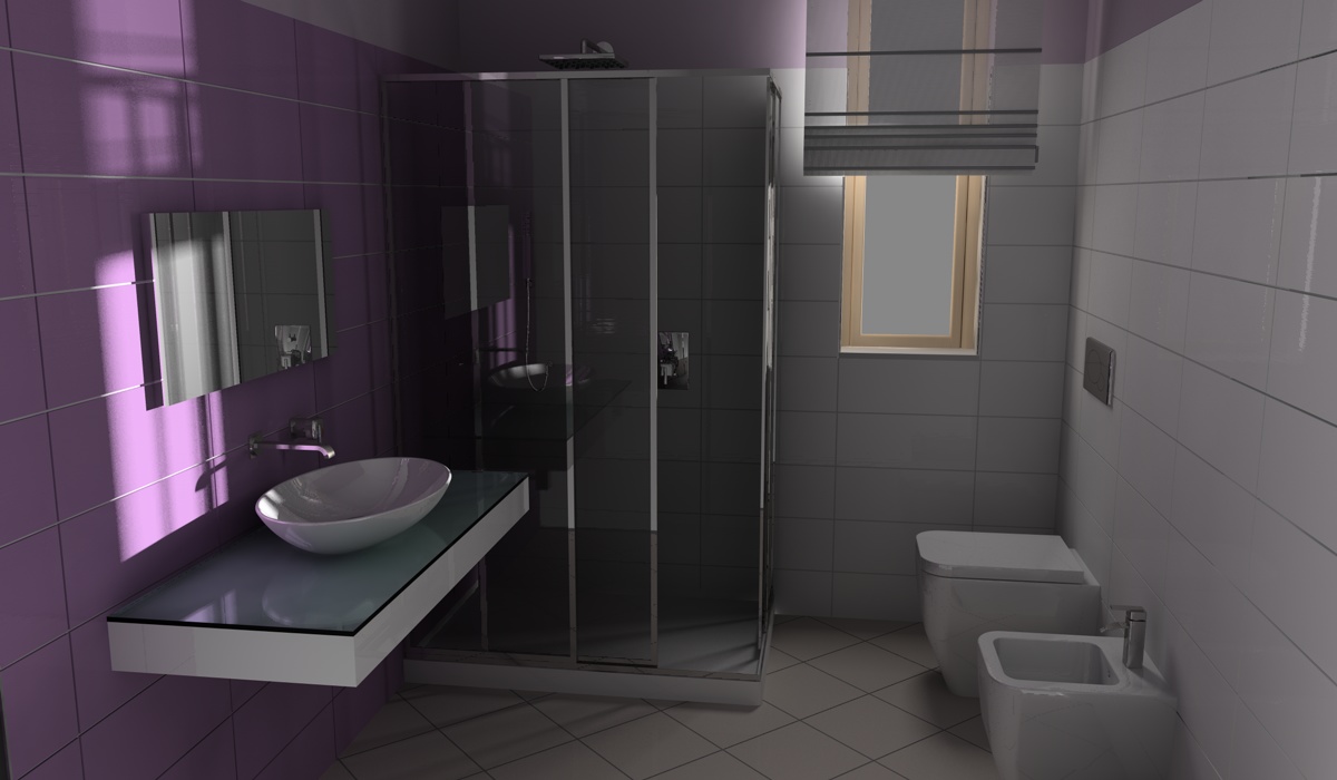

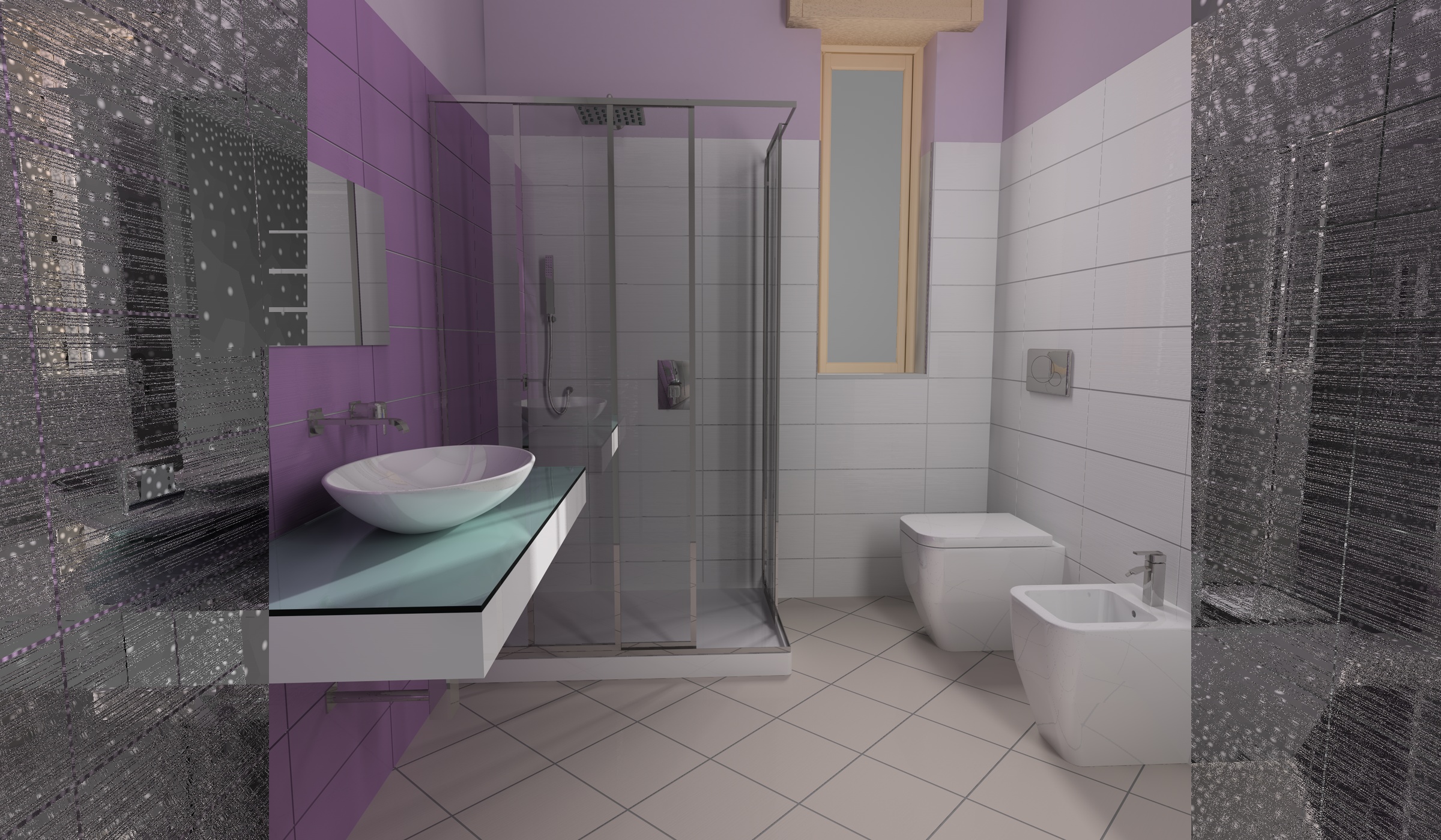

saro81
Messaggi: 181
Iscritto il: mar mag 25, 2010 11:05 am
Re: render bagno
Messaggio da saro81 »
Ciao maestro credo di aver migliorato un po l'illuminazione aggiungendo un'altra luce d'appoggio dietro le spalle. come vii sembra?
ritmicamich
Messaggi: 130
Iscritto il: gio mag 27, 2010 11:49 am
Re: render bagno
Messaggio da ritmicamich »
...secondo me stona un po' il vetro della finestra.... mi sembra "sbagliato" pfiu
..non sarebbe il caso di metterci uno sfondo... o un cielo... oppure applicare un materiale con attiva la luminanza (anche se non so quanto possa fare al caso tuo visto che la luce che entra dalla finestra non è molto intensa) 8-)
...ps: quanto mi piace il rivestimento viola!!!! :lol: :lol: :lol: come hai modellato le piastrelle...?
