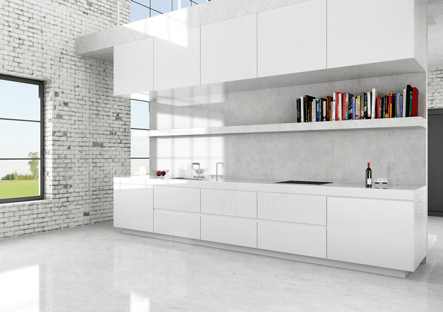

@coolzine:
non è male, secondo me dato la scena un po' vuota, che può anche andar bene così, curerei però meglio quel che c'è...x la serie poco ma buono...i pensili sembrano solo cubi senza fianchi ed ante, avrei dato una smussatura agli spigoli dei muri e del displacement ai mattoni...il cemento secondo me è troppo lucido...
nel complesso secondo me c'è troppa luce che viene forse da troppe parti..lo vedi dove il muro in mattoni tocca il solaio, sembra volare e non poggiare al muro appunto..
riguardandola bene mi sembra non ci siano proporzioni normali tra i mobili, forse i pensili, un po' troppo in alto e profondi
Re: Allineare Vray Sun con HDRI
oltretutto alcuni di loro non rivelano i propri segreti
per l'immagine ... sono totalmente d'accordo con Simo.
i particolari sono quelli che fanno un buon render, rivedrei il punto di vista o aggiungerei un tavolo con oggetti nella parte a sinistra... è sufficiente se ne veda una parte
i libri in cucina... sono poco adatti
