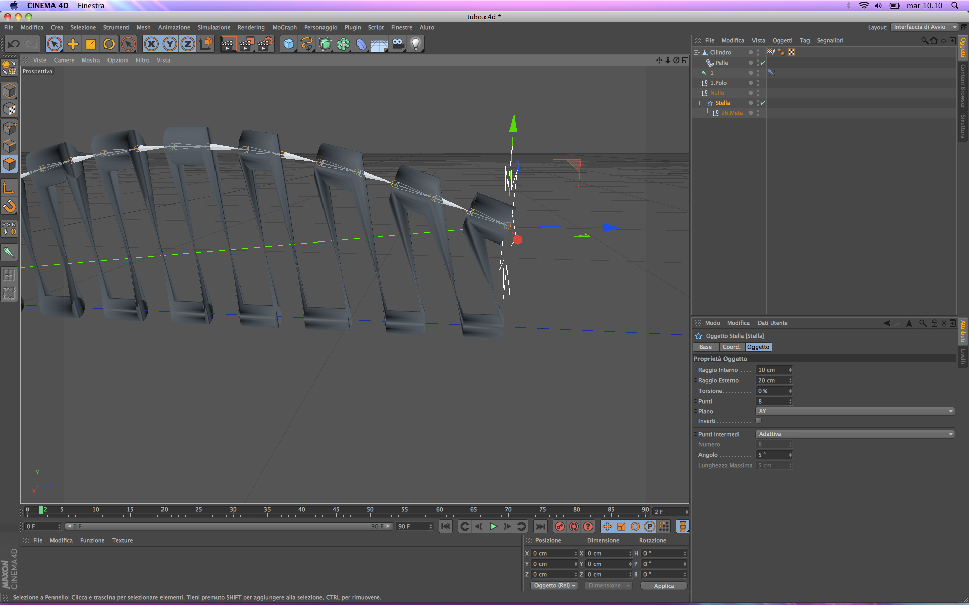

Un'ultimissima cosa...
Una volta che ho il tubo e tutte le sue facce decido di selezionarne ad anello una si e una no, attivo il comando estrudi e le rimpicciolisco. Tuttavia quando vado a muovere il meta si verifica l'errore che si vede nell'immagine.
Da neofita che sono potrei dire che le facce sono staccate ma non è così... è sempre un oggetto unico.
Sapreste dirmi cosa sbaglio?
Messaggi: 3567
Re: Joint e tubature animate
le ossa sono legate alla geometria ed hanno ognuna una propria zona di influenza (peso), se tu cambi la geometria chiaramente i nuovi poligoni non sono soggetti alla deformazione delle ossa... Metti le ossa una volta che hai completato la geometria, non cambiarla "in corsa" ! (o se lo fai, devi ripetere da capo la procedura Bind)
