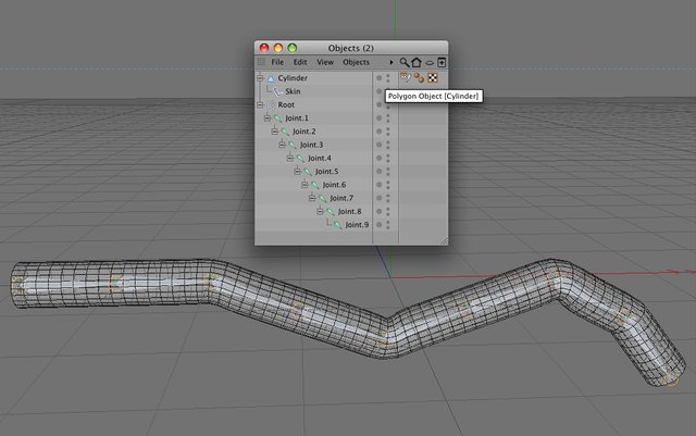

Ho fatto esattamente come hai detto ma nulla.
Ho ricreato le joint una ad una mettendole una dentro l'altra (non so usare il tool di cui parli), creato il cilindro, trasformato in editable con 'C' e poi ho selezionato tutti i joint con la geometria; infine ho cliccato su vincola.
Ebbene niente, al cilindro viene assegnato automaticamente (penso) il modificatore skin tuttavia non va.
Non si deforma ma rimane sempre intero.
In allegata l'immagine.
Grazie ancora per l'aiuto.

Messaggi: 3567
Re: Joint e tubature animate
Dall'immagine che hai postato non si capisce molto bene ma penso tu debba dare al cilindro suddivisioni sufficienti perchè la deformazione possa avere luogo (intendo le suddivisioni in lunghezza, non della circonferenza). Le joint sono solo un tipo particolare di deformatore e come tutti i deformatori ha bisogno di superfici suddivise, dato che non si può "piegare" un singolo poligono.
