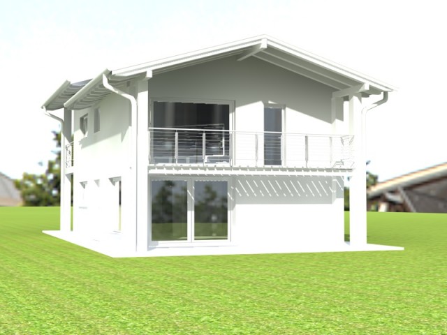

devi aumentare la potenza del sole, senza andare a ricercare trucchi nascosti, basta solo quello (e anche quella del cielo)lucagagliolo ha scritto:
che parametri dovrei modificare per aumentare la luce quando inserisco il prato?
sto andando a tentativi ma non riesco a trovare una soluzione....![]()
vorrei vedere il legno chiaro come nell' immagine senza prato...
è normale che inserendo i materiali ti si scurisca l'immagine, come è normale che con un modello totalmente bianco l'illuminazione è molto maggiore, si comporta come nella realtà
l'unico "trucco" che devi usare è, come ti hanno già suggerito, diminuire il genera saturazione nel canale illuminazione del manto erboso, portalo al 40% e non ti sporcherà gli altri materiali (fai delle prove variando la percentuale)

esatto..ovviamente la realtà è "influenzata" da diversi fattori che Cinema non può prevedere ma che con le vari regolazioni disponibili si possono avvicinare e in qualche caso anche raggiungere. tutto sta a cosa ci si prefigge.
intendevo dire però che non sempre si può lasciare i valori di default

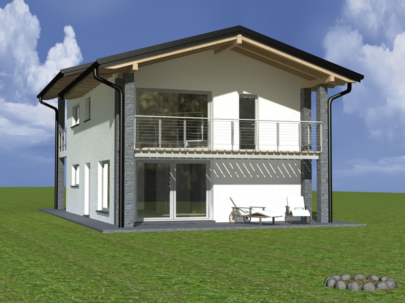

Grazie a tutti per i consigli,
ho un sacco di domande da farvi... ma andiamo per ordine, stasera metto a posto l'illuminazione!!!

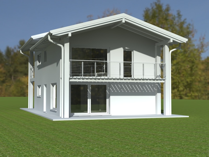

ieri avevo provato a modificare questi valori ma non succedeva niente, forse perchè come ho detto prima, ho pasticciato il modello... stasera lo copio e incollo su un'altro file così riparto da zero....

come già detto è un po' che non uso AR, quindi non so risponderti adesso sull'intensità secondaria...devo rileggere la guida, poi ti dico.
però, perché vuoi aumentare la luce diffusa?
dovresto cercare di aumentare i contrasti, aumentando la luce diffusa secondo me rischi di avere l'effetto contrario, quindi poco contrasto tra parte in ombra e parte illuminata.(se dico cavolate correggetemi pure)
appena so di più ti dico per l'intensità.
ciaooo
Re: esterno
L'intensità primaria è l'aumento della luce dove la luce colpisce direttamente la superficie.
l'intensità secondaria è l'aumento della luce dove la luce non colpisce direttamente la superficie, ossia per le zone in ombra

però, prima che siano i materiali a falsificare, visto che secondo me sono da sistemare, fai così, lascia solo i materiali dell'erba e dei vtri...tutto il resto bianco, guarda se te lo sporca o meno

luce infinita intensità 80% ombra area
cielo con hdri
