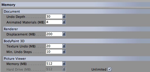

Messaggi: 3568
Re: Render cinema 4d inspiegabilmente troppo lento!
c'è scritto Memoria ma anche a cosa si riferisce.. non è la memoria "assegnata" all'applicazione, quello avviene in modo automatico (e dipende anche da che sistema operativo usi, se 32 o 64bit). Quella preferenza decide quanta memoria usare per vari compiti, tipo per gli Annulla, la cache del Picture Viewer, ecc. A meno che tu non abbia esigenze particolari, il default di quei parametri va più che bene.
Schermata 2013-02-19 a 12.24.16.jpg (32.25 KiB) Visto 1069 volte
Se prima ci metteva meno forse hai cambiato qualcosa.. l'antialiasing ad esempio comporta un bell'aumento di tempi se cambi da Geometry a Migliore, le ombre area delle luci possono rallentare ulteriormente, riflessioni e trasparenze con dispersione anch'esse incidono sui tempi..insomma possono esserci un sacco di motivi.
Prova magari a postare qualche screenshot della scena e delle impostazioni (o la scena direttamente) così vediamo.

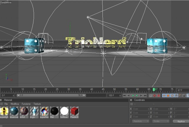

Ok ho tutte le immagini:
Questo è il render di un frame

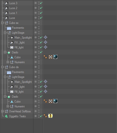

Gli oggetti che ho usato
oggetti
oggetti

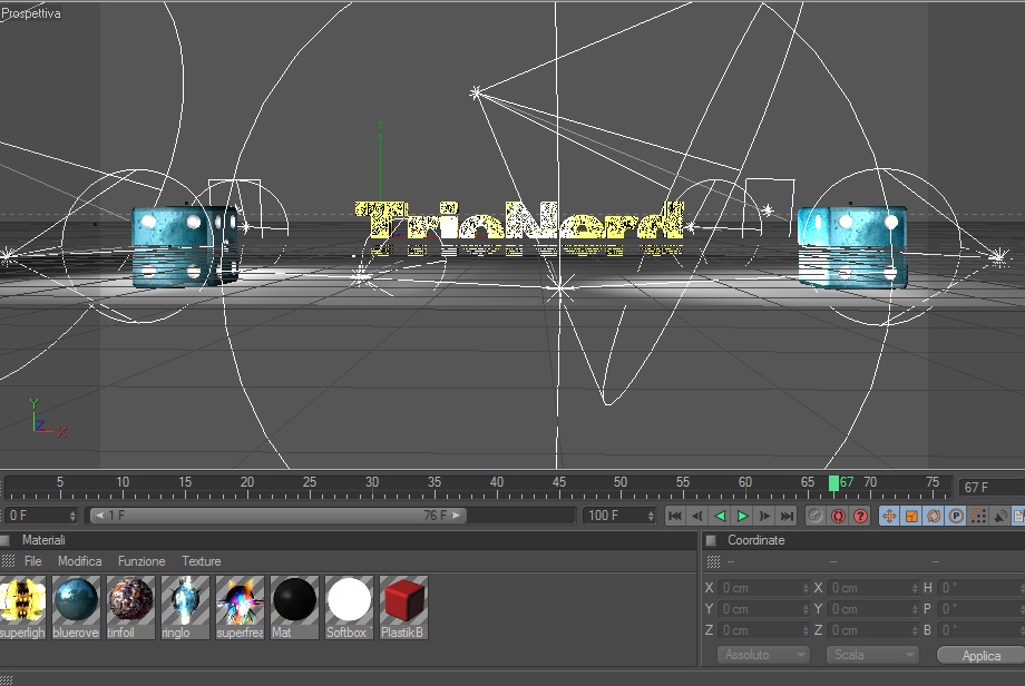

screen di cinema 4d
Screen
Screen

Ecco, in realtà io avrei voluto usare l'altro materiale con tanti colori (superfreak!) solo che il rendering sarebbe stato ancora più lungo quindi ho evitato...ho fatto una prova con l'impostazioni displacement a 3600 mb e una 200 mb e con la prima impostazione impiega un minuto in meno...se avete bisogno di altre informazioni ditemelo, grazie ancora per l'aiuto
