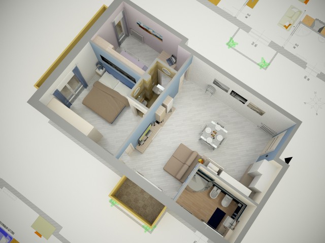

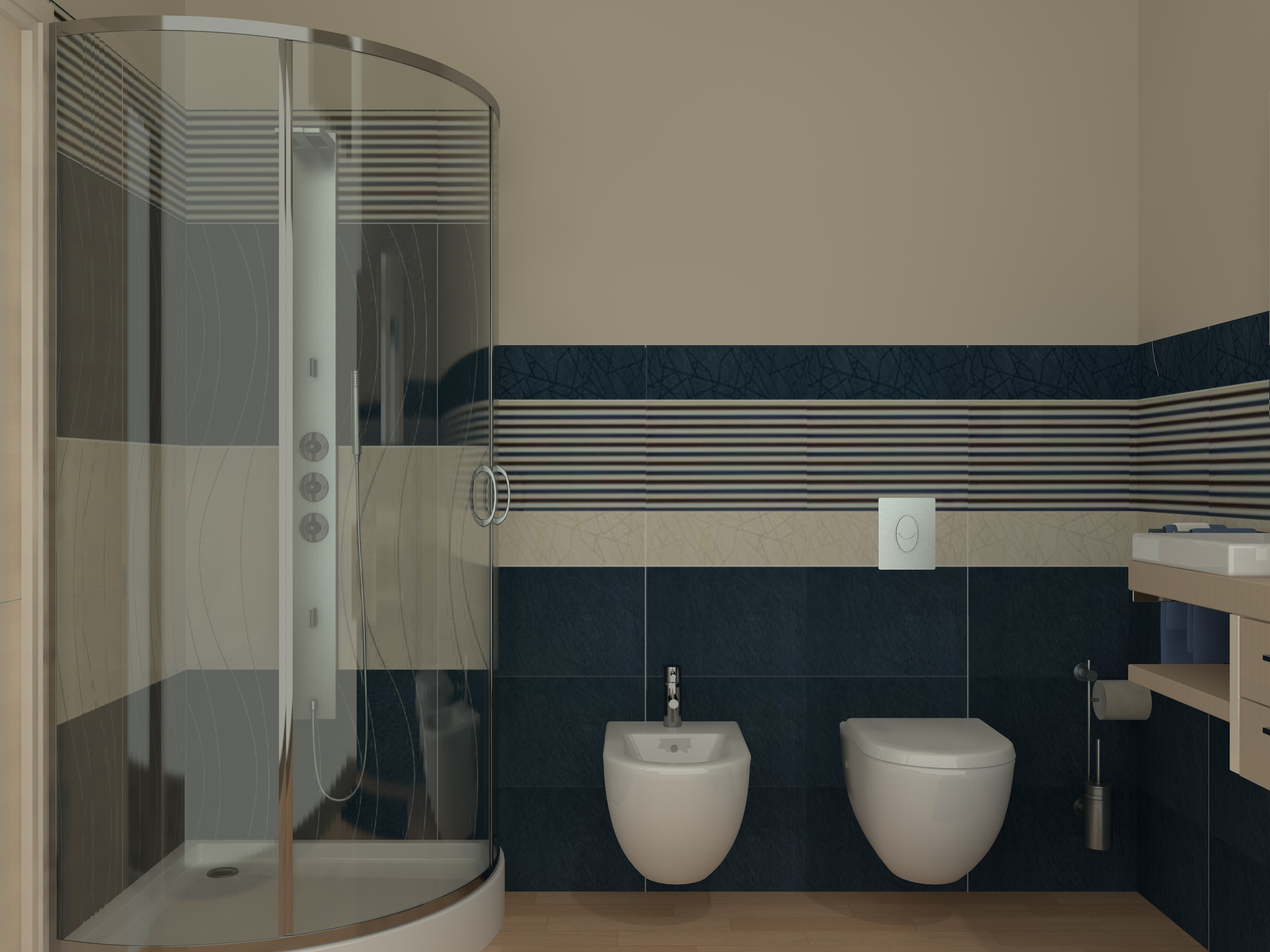

Il problema è dovuto al ralshader...le macchie sul muro sono dovute al Ralshader del materiale muro applicato solo nel canale colore...non capisco il perchè...ho provveduto ad eliminarlo in tutti i materiali, utilizzando una tabella di conversione ral - rgb...e le macchie spariscono...

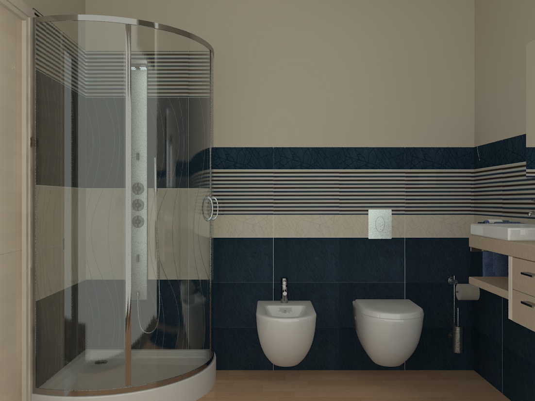

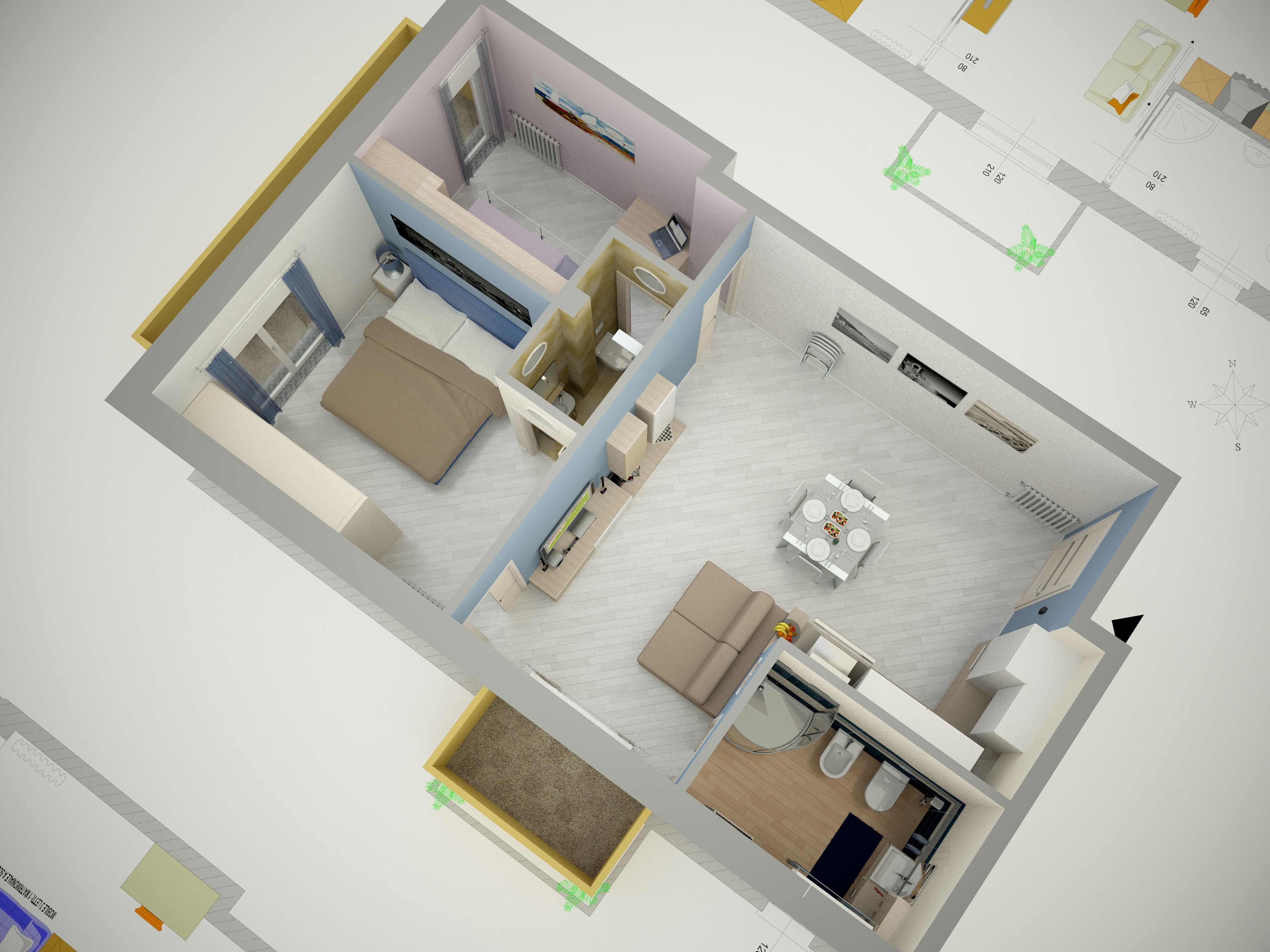

Eccomi, scusate ma non ero al pc...per cappellaio matto, ti posto l'ultimo render fatto proprio con il metodo da te suggerito per fare un test, ovvero ho sostituito dappertutto al ralshader l'rgb equivalente...ti posto anche il render dell'intero appartamento dove invece ho eseguito il render con GI fisica, e ral shader nelle pareti e legno chiaro dei mobili del bagno, cameretta, soggiorno e cucina...e non ha dato problemi di macchie...via mail ti mando la scena intera, vedo di riuscire a comprimerla...uso la versione studio 14 di cinema...spero davvero si riesca a risolvere questo problema, che il mio caso sia utile per tutti gli utenti del forum... :)

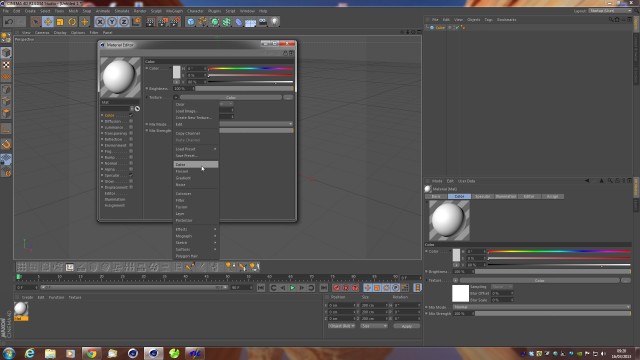

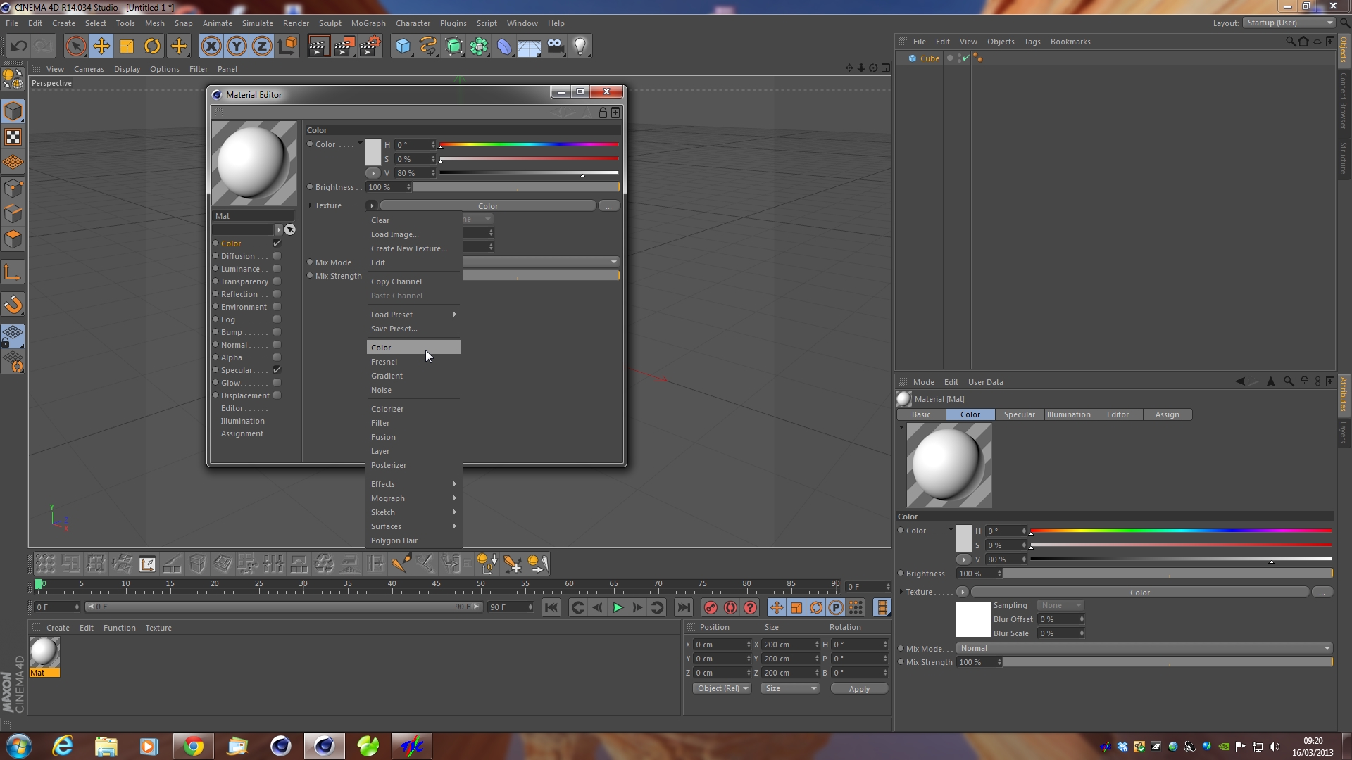

Un consiglio in generale al di la di questo problema, il ral shader lo puoi anche convertire in canale colore senza dover ricorrere a tabelle extra semplicemente facendo CTRL + CLICK sul piccolo riquadro dell'anteprima, il colore verrà ricopiato sul canale colore e a quel punto puoi anche sganciarlo.
https://vimeo.com/56804363
vai al minuto 1:15 circa
In pratica usi il ral shader come un convertitore veloce di colori ;)
