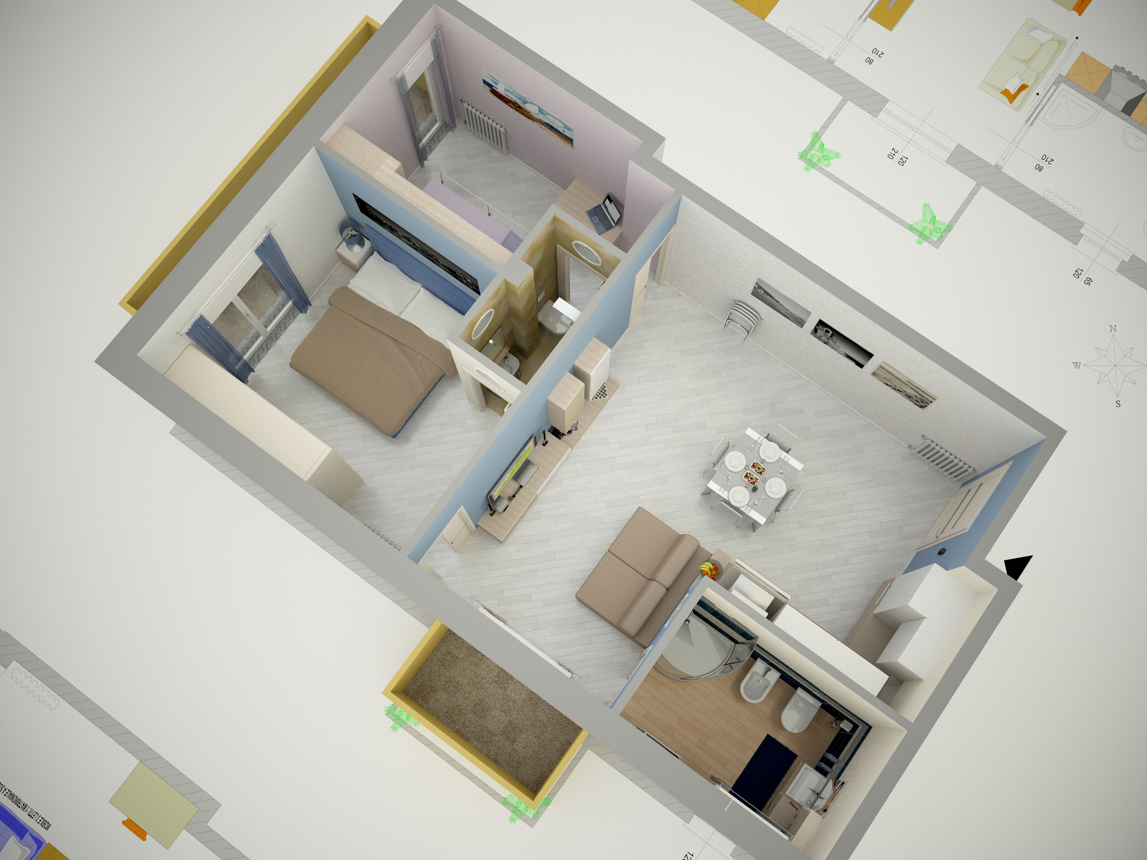

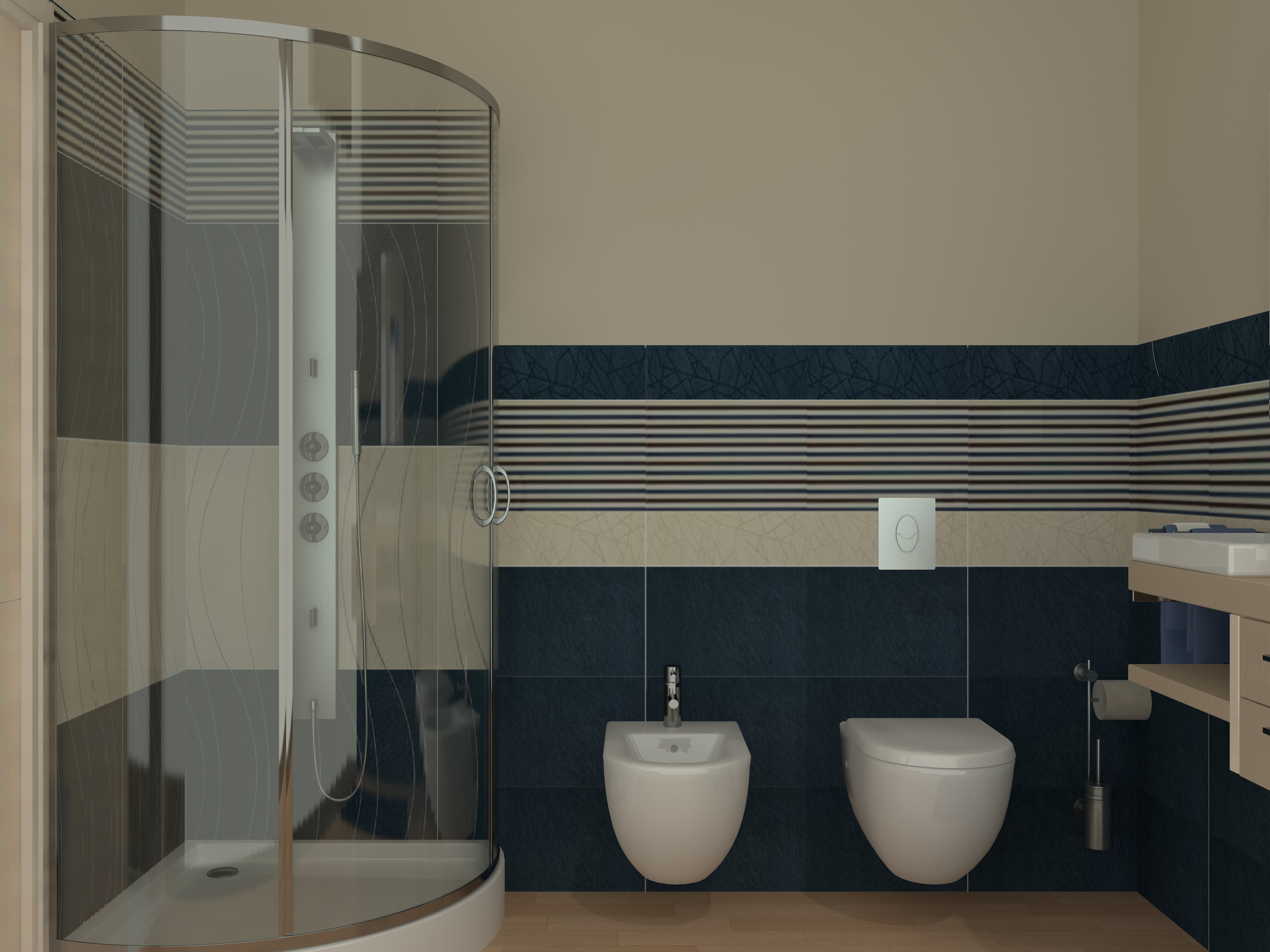

follins ha scritto:Il problema è dovuto al ralshader...le macchie sul muro sono dovute al Ralshader del materiale muro applicato solo nel canale colore...non capisco il perchè...ho provveduto ad eliminarlo in tutti i materiali, utilizzando una tabella di conversione ral - rgb...e le macchie spariscono...

A scanso di equivoci guarda lo screenshot di quello che serve per fare la prova e fai un post dello stesso render con gli stessi parametri con le 3 prove
1) ral shader
2) color shader
3) colore canale colore
Non serve che stai a cambiare ogni volta 200 materiali, se vedi che il muro fa le macchie concentriamoci solo sul muro e facciamo la prova su quello
Altra domanda.....la scena che hai modellato è stata fatta interamente in cinema oppure importata da cad o convertita da altri software.
Dove ci sono le macchie hai controllato di avere le normali allineate correttamente e soprattutto di non avere poligoni sovrapposti o altro ?
Hai provato a dare il comando ottimizza sulle mesh? Ci sono mica degli NGONS? Hai provato a rimuoverli tutti e far apparire i triangoli, non vorrei che gli ngons facessero delle interpolazioni strane sugli shader
Per inviarmi la scena usa un we transfert o qualcosa di simile così basta che zippi la scena e non ti devi stare a preoccupare di dimensioni o altro.
attendo news

Inoltre mi manca un tuo plugin Reeper X che non so cosa faccia e se è essenziale ai fini del rendering.
Quindi facciamo così, visto che la scena è anche parecchio pesante, quando hai finito di fare i tuoi rendering come ti ho detto con gli stessi parametri di rendering fai un piccolo render su una zona che da problemi e prova a usare
1) Ral shader
2) Color shader
3) Colore Materiale
Ovviamente non serve fare un 30x40 cm, fai un render più piccolo, se il problema è dovuto agli shader dovremmo vederlo con qualsiasi risoluzione
Posta i tre risultati e vediamo di capire cosa succede
PS
Un consiglio in generale al di la di questo problema, il ral shader lo puoi anche convertire in canale colore senza dover ricorrere a tabelle extra semplicemente facendo CTRL + CLICK sul piccolo riquadro dell'anteprima, il colore verrà ricopiato sul canale colore e a quel punto puoi anche sganciarlo.
https://vimeo.com/56804363
vai al minuto 1:15 circa
In pratica usi il ral shader come un convertitore veloce di colori
Gli shader per quanto semplici possano essere sono sempre e comunque ulteriore calcolo computazionale a carico del processore, quindi quando possibile come in questo caso ti conviene convertirli in colore e risparmiare un bel po di calcoli specialmente se stai renderizzando grandi formati
