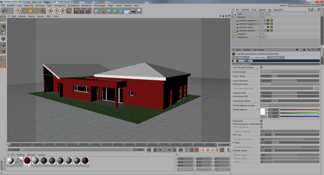

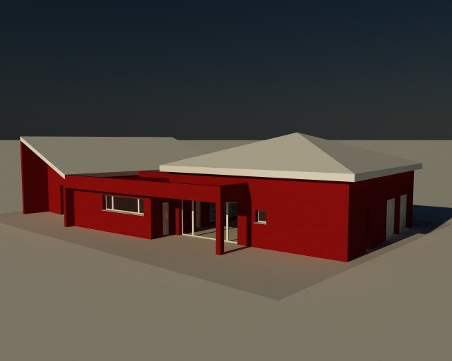

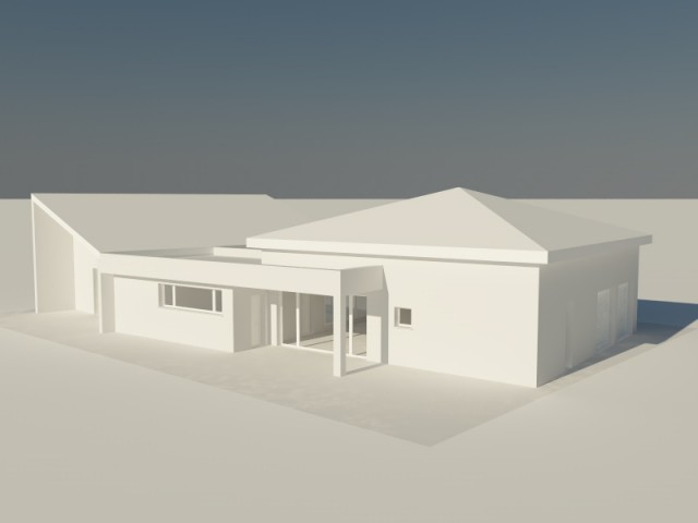

eccolo (quello sotto) e poi ho provato a cancellare la vray camera (sopra) ed è tutto un'altra cosa ed infine ho provato a creare i materiali da 0 senza fidarmi del pulgin che converte i materiali ed ora il rosso mi soddisfamasterzone ha scritto:mi sembra tutto ok, forse mi ingannano un po i colori....mi provi a fare un rendering togliendo tutti i materiali? perche' generalmente prima di passare ai materiali conviene illuminare la scena senza materiali, quindi tutto bianco, perche' tra rossi e colori sparati non ti rendi conto bene bene

Parti da quella è Inizia a mettere i materiali

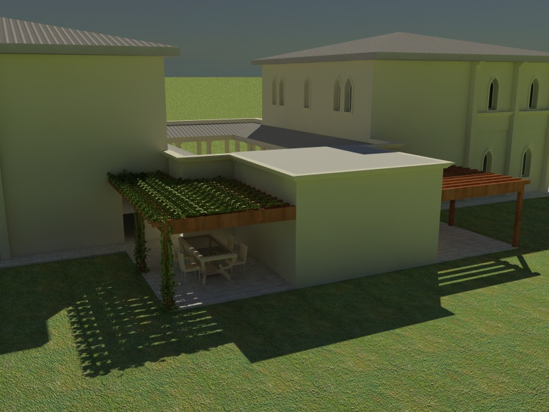

ciao, ti scrivo sempre qua per non aprire altri post, ho settato sempre tutto come mi hai detto tu un questo altro progetto, mi sai dire perchè viene riflesso così tanto il verdre dell'erba pur essendo due materiali opachi, è colpa dell'illuminazione o dei materiali? grazie mille in anticipomasterzone ha scritto:Tranquiun consiglio se non hai particolari esigenze. Crea una luce solare che arrivi a creare l'ombra sulla facciata, la flashata del sole sulla facciata è terribile. Metti la luce in controluce dietro la casa come inclinazione e magari leggermente di lato.
Re: illuminazione solare
La facciata principale la terrei illuminata, con la luce più o meno perpendicolare (dal lato destro della camera) rispetto alla camera con una inclinazione verso il basso dai 30 ai 45°in modo da far generare ombre al corpo di fabbrica in aggetto. In questo momento hai tutto il tuo edificio in ombra ad eccezione della copertura.

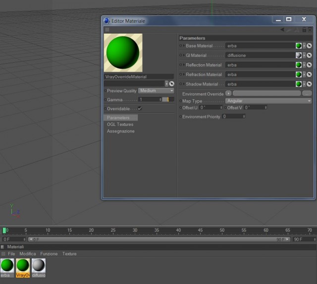

ciao, colpa del materiale, usa un override material come da immagine che ti allego.allegro01 ha scritto:ciao, ti scrivo sempre qua per non aprire altri post, ho settato sempre tutto come mi hai detto tu un questo altro progetto, mi sai dire perchè viene riflesso così tanto il verdre dell'erba pur essendo due materiali opachi, è colpa dell'illuminazione o dei materiali? grazie mille in anticipomasterzone ha scritto:Tranquiun consiglio se non hai particolari esigenze. Crea una luce solare che arrivi a creare l'ombra sulla facciata, la flashata del sole sulla facciata è terribile. Metti la luce in controluce dietro la casa come inclinazione e magari leggermente di lato.
quindi, crea un materiale verde chiaro grigino e lo usi come parametro di diffusuione della luce.
scusami ma non sono molto esperto mi sai dire dov'è il parametro diffusione luce?gabriele__82 ha scritto:ciao, colpa del materiale, usa un override material come da immagine che ti allego.allegro01 ha scritto:ciao, ti scrivo sempre qua per non aprire altri post, ho settato sempre tutto come mi hai detto tu un questo altro progetto, mi sai dire perchè viene riflesso così tanto il verdre dell'erba pur essendo due materiali opachi, è colpa dell'illuminazione o dei materiali? grazie mille in anticipomasterzone ha scritto:Tranquiun consiglio se non hai particolari esigenze. Crea una luce solare che arrivi a creare l'ombra sulla facciata, la flashata del sole sulla facciata è terribile. Metti la luce in controluce dietro la casa come inclinazione e magari leggermente di lato.
