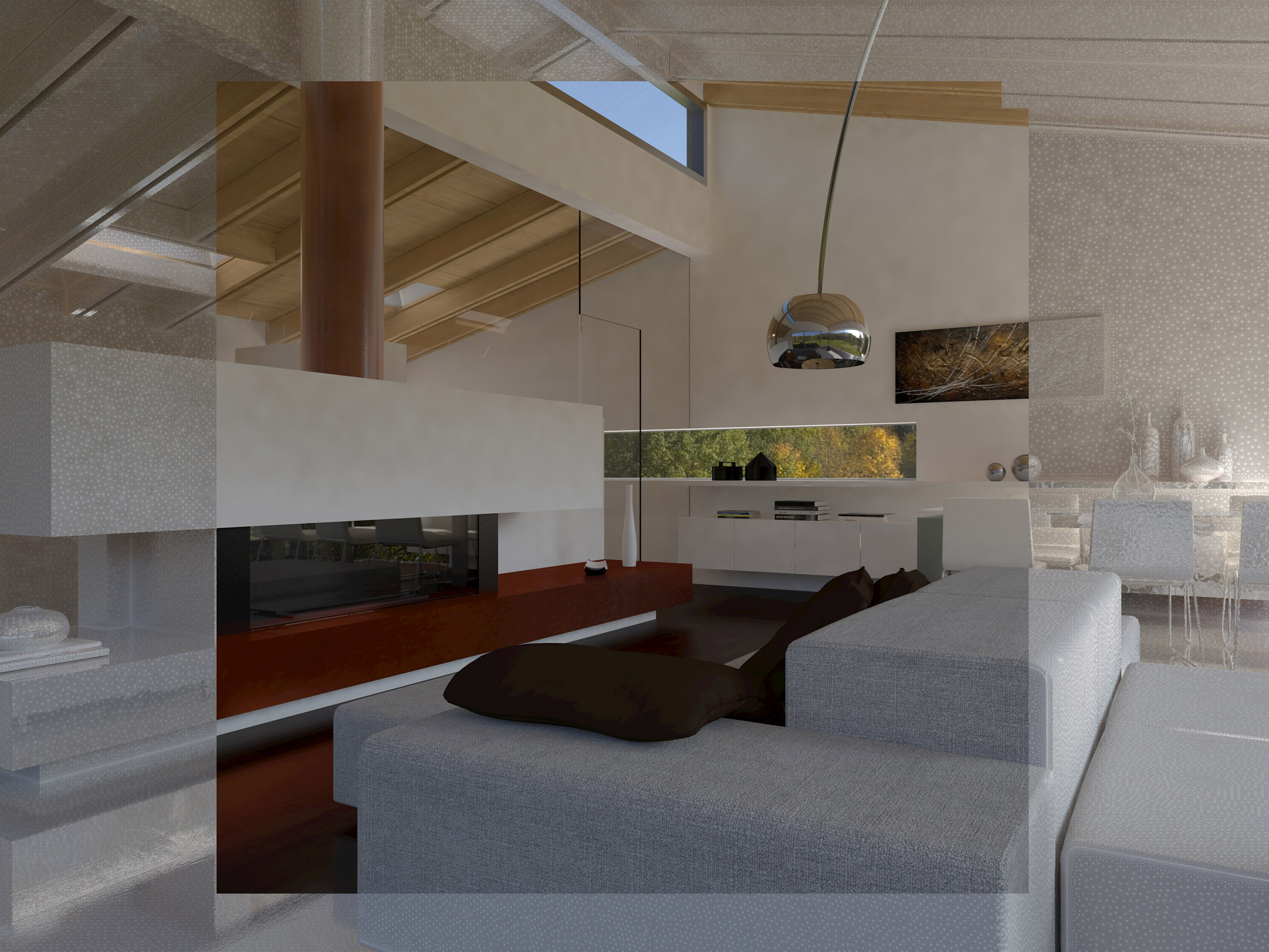

Ciao,
ecco il pessimo risultato, specie a sx sotto la soletta.

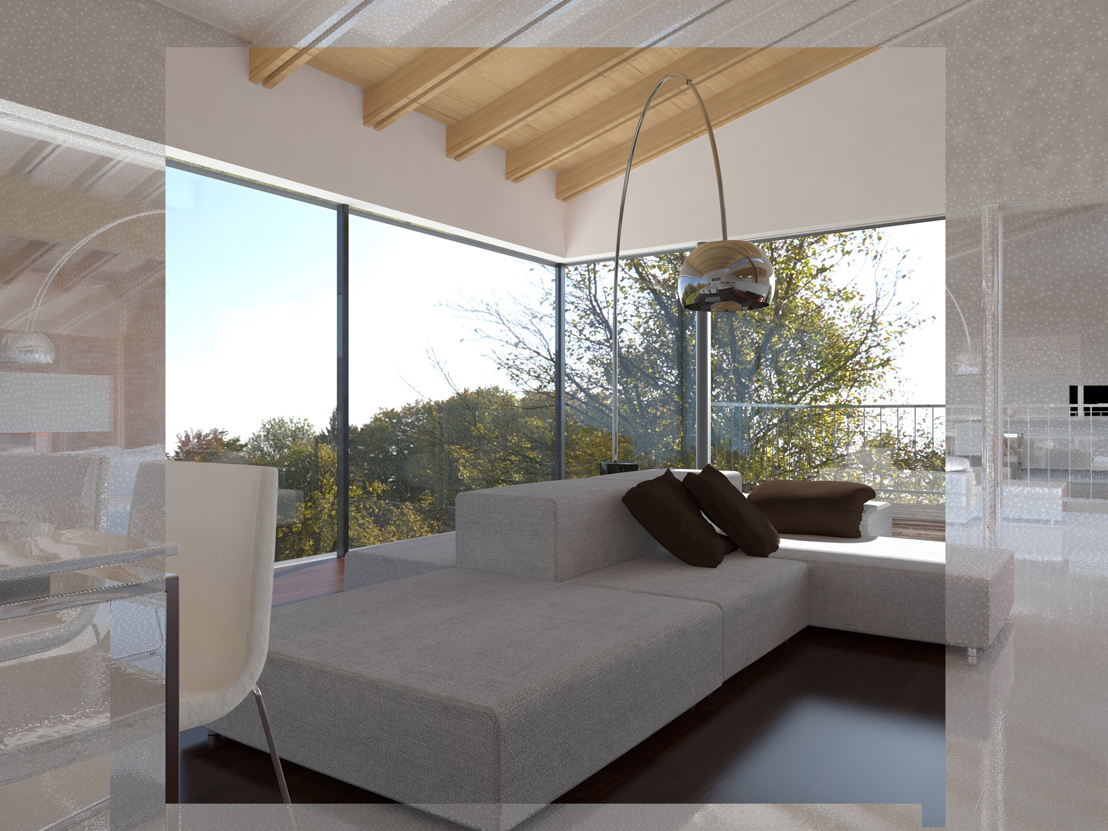

Ciao a tutti. Mi sembra di avere gli stessi problemi. Vi allego un’immagine. Ho modificato i vari settaggi come rilievo del materiale intonaco, IG del HDRI, ma non cambia niente. Uso R 15
Lunedì dovrei consegnare il lavoro, e non so cosa fare.

Ho aumentato i parametri di render ma le macchie non sono sparite. Sto provando sostituire le ombre della luce infinita ( che uso come sole) da area a morbide ed effettivamente si vedono molto meno le macchie, ma mi pace meno cosi l’illuminazione.
Io quello che non riesco a capire, questo non è il primo render che faccio con r15 e non ho mai avuto questo genere di problema. Per i muri bianchi applico sempre lo stesso materiale, i settaggi di render sono simili come in questo caso, e uso di solito luce area.

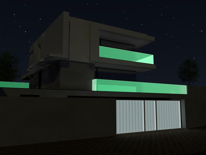

Allora, cerco di rispondere a tutti voi perché avete dei problemi simili.
Quelle macchie sono provocate dalla Global illumination, solo ed unicamente da lei.
Sia nel notturno che nel diurno avete le fonti luminose INDIRETTE, ovvero le luminanze nel notturno e hdri nel diurno.
Se nella scena fate uso unicamente di queste cose la GI fa questo difetto.
Soprattutto la irradiance cache che tende a fare queste macchie.
Nella scena notturna se non si inseriscono altre fonti luminose e si attenuano le luminanze su quelle strutture l'umica via é alzare drasticamente i parametri della irradiance cache.
Sulla stanza di interno stessa cosa. Se stai illuminando solo con un hdri é impossibile che non escano questi difetti perché stai illuminando con una fonte di luminanza INDIRETTA che creerà tutte queste macchie.
Devi alzare i parametri della irradiance cache.
Mz

Grazie masterzone per la risposta.
Per illuminare il locale ho usato due fonti luminose: Hdri e una luce infinita per il sole ( diretta). Quello che è strano è che per l’altra vista sempre nello stesso locale, con lo stesso Hdri cambiando solo la posizione della luce infinita non si vedono le macchie.

Krisztina
Messaggi: 162
Iscritto il: mer gen 26, 2011 9:00 am
Re: Render con macchie
Messaggio da Krisztina »
Grazie mille. Fortunatamente anche sugli altri 2 rendering non ci sono macchie. Ma per il prossimo lavoro seguirò il tuo consiglio. Usando anche Artlantis mi sono abituata con l’associazione Hdri + sole. Devo fare delle prove con altri modi d’illuminazione.
