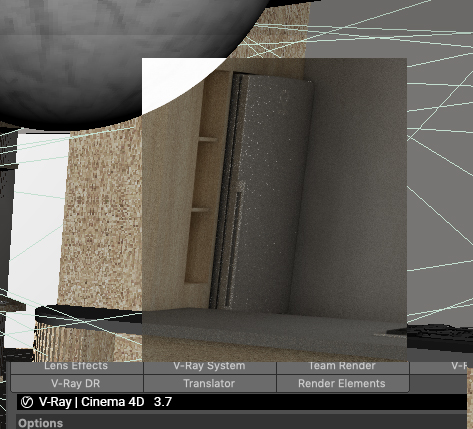

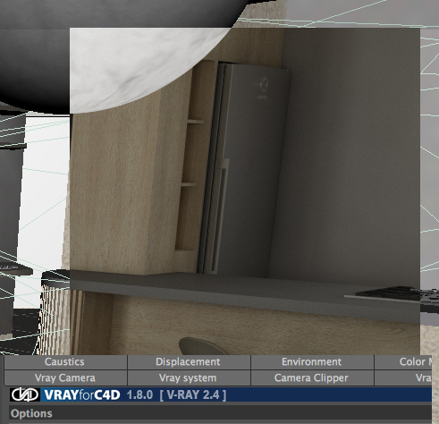

In pratica il problema è questo: passando a vRay 3.7 i materiali hanno acquisito una riflessione strana, piana di puntini, uno strano rumore che speravo di risolvere in qualche modo e cercando tra i parametri mi sono accorto che era sparito Ambient Occlusion, ma è probabile che non sia nemmeno questa la risoluzione del problema. Sapreste aiutarmi in qualche modo?
Magari stasera posto un esempio del prima e il dopo il passaggio al nuovo vRay.
Grazie davvero
Posta un’esempio e sarà più facile aiutarti.
Corona non è altro che un Vray molto semplificato, rispetto a quest’ultimo ha un miglior tone mapping, un paio di funzioni accattivanti in più, e una valanga di altre funzionalità in meno(ma non è detto che ti servano), per cui il passaggio dall’uno all’altro è molto semplice. Parlo sempre dal punto di vista dell’utente medio, poi a seconda dei casi una soluzione è molto migliore dell’altra e viceversa.
Ecco qua... stesso progetto stesse impostazioni, ma con vRay diversi... sto impazzendo!!!
Suppongo che nel primo caso hai un render fatto con IM/LC, nel secondo un render in BR/LC, è scontato che siano diversi.
Poi, come ti hanno già fatto notare è futile pensare di impostare il nuovo Vray come fosse il vecchio perché sono essenzialmente diversissimi per quanto riguarda, sampler, GI e molto altro. Parti da una scena nuova, lascia tutte le impostazioni di default e aiutati col denoiser per ripulire il rumore proveniente dal BR.

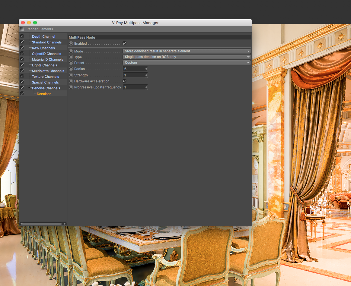

alzz ha scritto: ↑mar apr 30, 2019 7:27 pm Ho provato ad utilizzare una scena di default, ma il risultato è ancora peggiore... forse perché ho usato le vecchie luci s la vecchia camera? Inoltre con una scena di default con vray nuovo mi fa un solo prepass. Come posso aumetare la definizione? Poi, visto che ci siamo, approfitto della tua disponibilità per chiederti dove trovo il denooser. 🙏
He he, il denooser non saprei, il denoiser invece lo trovi nel multipass di Vray :)
Impostalo così di base finché non ci prendi confidenza, unica cosa funziona solo attivando il VFB:
Schermata 2019-04-30 alle 19.50.54.png (1.33 MiB) Visto 2521 volte
Che ti faccia un solo prepass con l'IM è normale(io lo usavo così anche sul vecchio Vray poiché più rapido), o forse intendi che ti calcola solo il Light Cache?

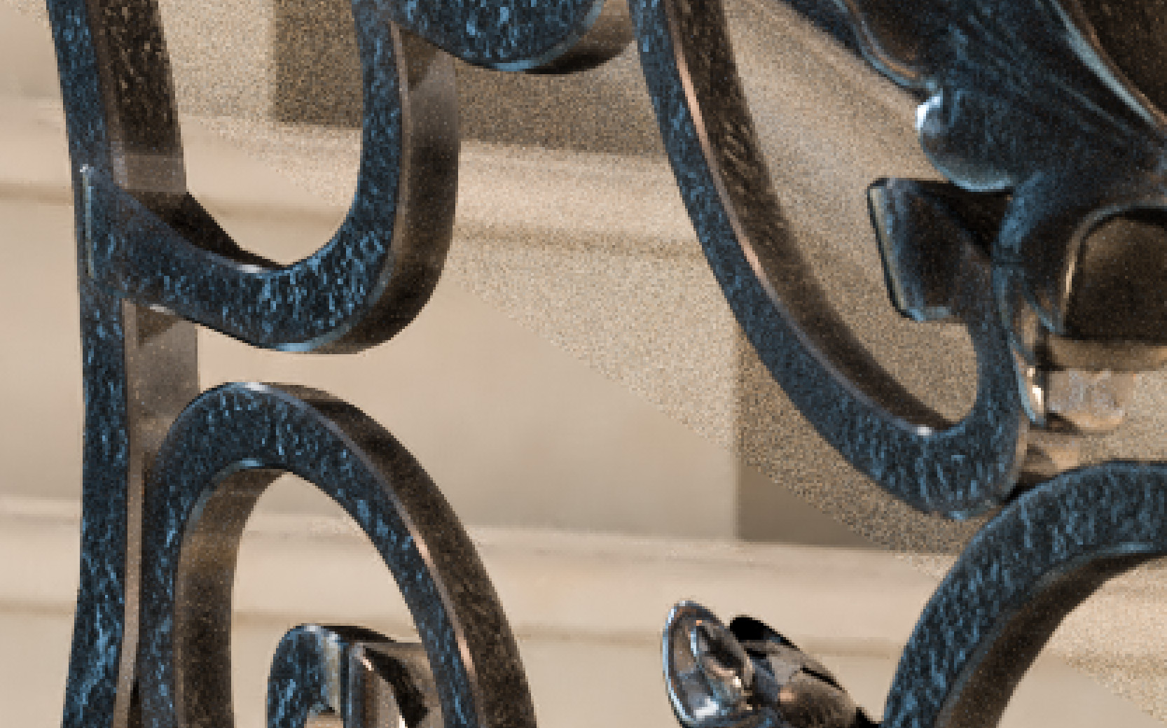

Il rumore? calcola fino ad avere un livello di noise accettabile, poi il denoiser fa il resto.

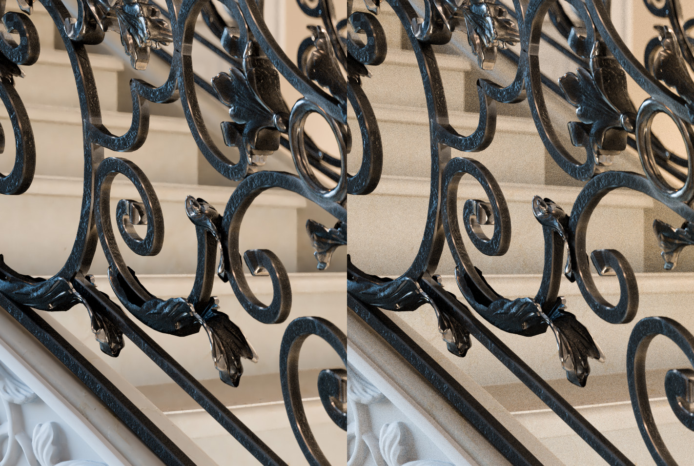

Ti allego un'esempio di un dettaglio con e senza denoiser:
Crop al 400%:
