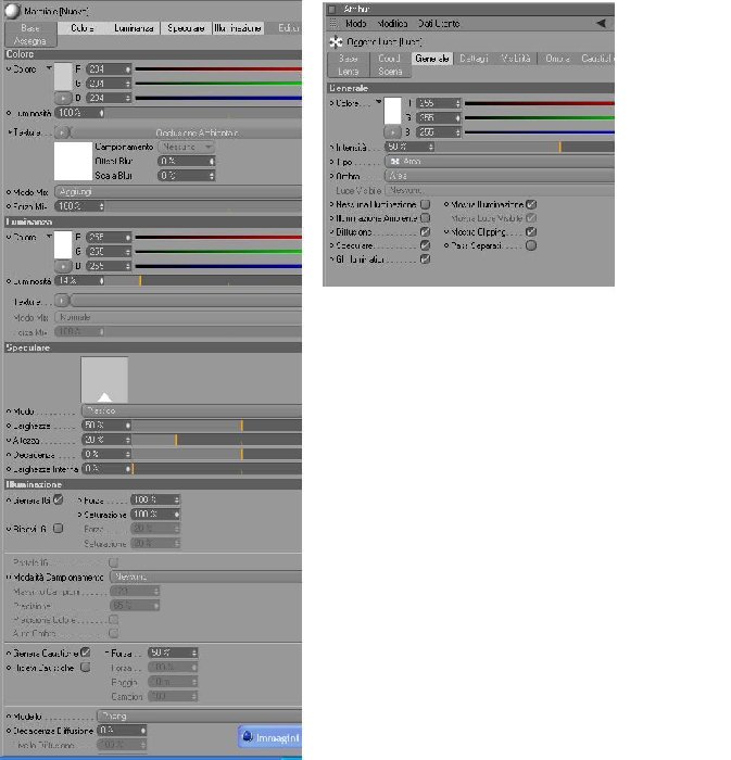

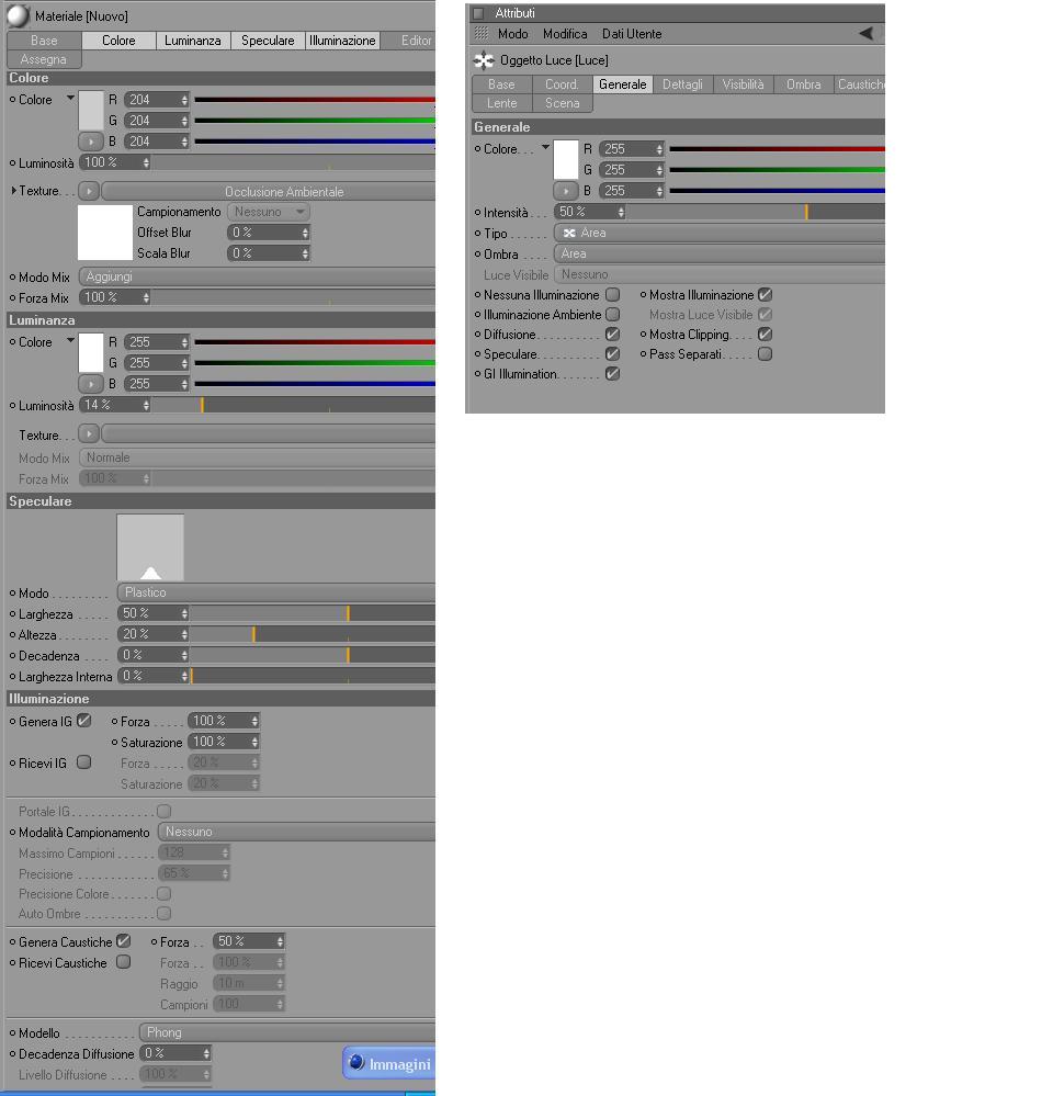

X Lauraz
perdona il mio ritardo nella risposta, ma non ho potuto rispondere prima.
ti posto i settaggi del cielo e della luce area in corrispondenza solo dei bagni. non ho utilizzato altro, neanche il soffitto, anzi la luce l'ho aggiunta solo perche non riuscivo a dare luminosità al pavimento del bagno, altrimenti l'avrei evitata.
