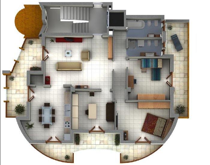

ho ripreso il lavoro sulla pianta.....
Mi fate qualche osservazione?
a dire il vero sono abbastanza soddisfatta della resa quasi fotorealistica, considerando che sono alle prime armi, ma i vostri consigli trovati qua e là sul forum sono stati preziosissimi!
ho utilizzato come valori IG :
modo : IR+QMC
Prof. diff.: 3
Intensità prim.: 100%
Intensità sec.: 70%
gamma :1
campioni stoccastici: alto
densità: alto
come luce un cielo con solo un materiale bianco con luminanza 14% e genera IG 100%.
che ne dite? posso migliorarlo? forse i bagni sono un pò troppo in ombra....ma mi sembra un'ambientazione più "intima"!!!

A parte gli scherzi.....ho inserito una luce area solo sui bagni, e sembra vada meglio, è in lavorazione un alltro rendering che vi posterò credo domattina.
a dire la verità sono abbastanza contenta di ciò che è venuto fuori dalla pianta (dovrò farne altre 11 entro la prossima settimana!!!), è sugli esterni che devo lavorare ancora molto....trovo che sia più difficile trovare le texture e le luci giuste!
Cmq ti ringrazio dell'osservazione e colgo l'occasione per farti un'altra domanda a cui peraltro non hanno saputo rispondermi neanche i tizi da cui ho acquistato il programma:
-io parto da files di archline[/u], che mi vengono forniti, e devo renderizzare in cinema per la pubblicità, il problema è che nell'importazione vengono fuori migliaia di oggetti che devo poi raggruppare per materiale....c'è una scorciatoia nell'esportazione?

invece per il render mi sembra vada abbastanza bene, dipende da cio che devi ottenere, forse migliorerei i materiali e le testure, tipo l'acciaio ed il legno che ha le venature esageratemente grandi

penso che stia uscendo fuori un buon lavoro
l'unica cosa che proverei a modificare sono le bruciature di luce in alcuni spazi del pavimento
per il resto mi piace

A me piace un casotto :D , sopratutto il pavimento...se riesci ad evitare quegli specular nel centro del pavimento come ha detto arcnello ancora meglio.

Riguardo alla minore "plasticosità" a cui si riferisce Ettore, è proprio quello che vorrei ottenere. Secondo te dove devo andare ad intervenire? su quali materiali? e su quale voce?
non appena pronto vi posto l'ultima versione...il problema è che devo chiudere il lavoro per venerdì.......SOS

Come hai fatto a fare la sezione della pianta??L'hai esportata già tagliata da un'altro programma?
