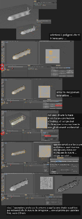

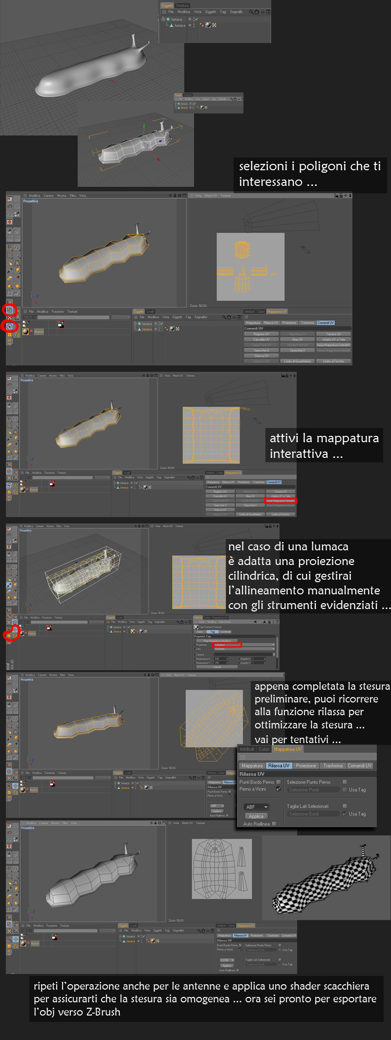

Ho provato a creare una piccola spiegazione sulla stesura dell'UV, con BodyPaintUV, per poter poi esportare il modello verso Z.
Ho dato per scontate alcune cose, spero sia sufficiente quello che non ho omesso.
Una volta arrivato alla fine fai affidamento a questi link:
http://www.computergrafica3d.com/c4dhot ... a=99&tipo= (tutorial 108)
Il tutorial presuppone l'utilizzo della plugin "riptide" per l'esportazione e l'importazione dell'obj ... questo è il link per scaricarlo http://www.skinprops.com/download.php?list.11
E qui trovi la plugin "displacement exporter" http://www.zbrushcentral.com/zbc/showth ... p?t=029789
Marco.
P.s.
Posto anche il progetto della lumaca, così puoi fare esperimenti se preferisci.
P.s. 2
Molto interessante il progetto ... :)
P.s. 3
Ho rieditato il messaggio perché i link non erano più corretti, ... ora dovrebbe essere tutto a posto.

Per poter lavorare bene in Z è indispensabile una stesura precisa della mappa UV, proprio perché le mappe generate con Z fanno riferimento all'UV del modello.
La spiegazione in jpeg era per non omettere nulla dei passaggi necessari al lavoro in Z ... per il resto ci sono i link che ti ho postato, ... riptide per esportare correttamente il modello obj, multidisplacement exporter è un plugin per Z che ti consente di esportare mappe bump, disp e normal da Z con un bel po' di parametri a disposizione e il tutorial spiega bene il parallelo Z/Cinema.
In BodyPaint puoi disegnare direttamente sul modello tutte le mappe con rappresentazione immediata in viewport, eccetto il displacement, ... per quello potresti prima dipingere una mappa bump e poi caricarla nel displacement.
Se preferisci usare procedurali, comunque ti conviene creare delle mascherine alpha (B&W) per decidere dove sia presente lo shader e dove no, ad esempio le bolle di cui parli non dovrebbero esserci sulla pancia, etc.
Per questo, nei canali delle texture, puoi caricare "livello" e da lì creare una gerarchia di shader o tex a piacere.

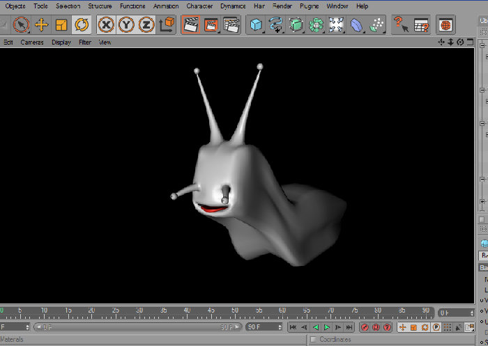

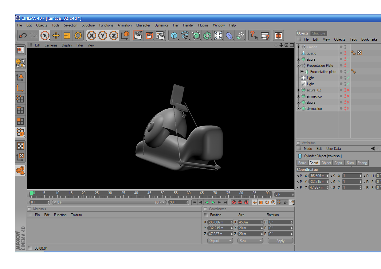

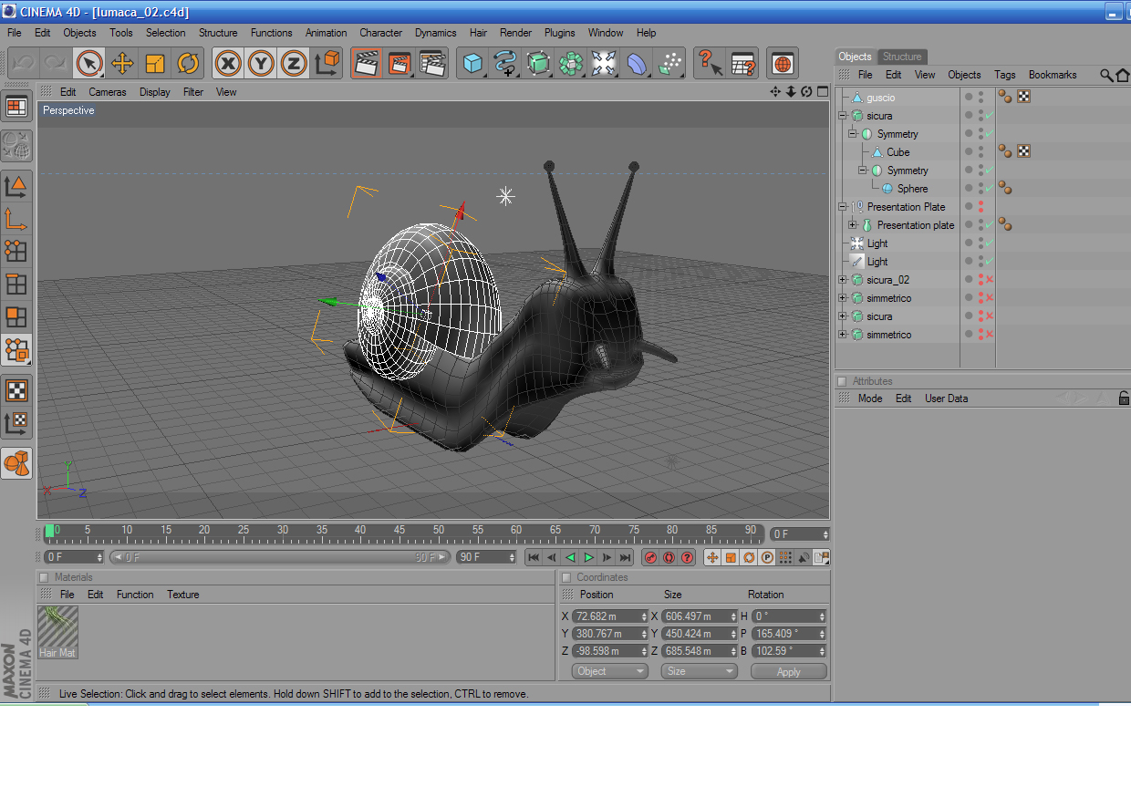

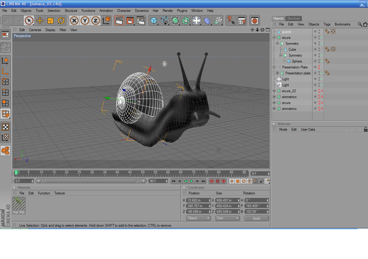

Ok, ci sono. La prima lumachina e pronta per Zbrush. :D
La bocca al momento non e per niente dettagliata forse la lavorero un po di piu, manca lo spessore al bordo della conchiglia...ancora un`oretta e si va in BP e Z.
La bocca sara di vitale importanza perche tra un labbro e l`altro ci mettero le briglie come ai cavalli.
Un esempio che verra migliorato lo vedete nell`immagine qui sotto
Ho intenzione di fare piu lumache di diverso genere; quella buona, quella cattiva che avra ai lati come delle lance (stile ippodromo romano), quella grassa che verra spinta poi da formiche perche troppo mangiona, e quella vecchia che probabilmente neanche partira o muorira sul percorso...
Il fatto e che non so se fare gli occhi o meno, o se gli occhi corrisponderanno alle antenne frontali rappresentate da due sefere con intorno ancora pelle che le ricopre...anzi credo proprio che faro cosi (anche se mi piacerebbe usarle come baffi....voi cosa dite?)
Le sfere delle antenne non credo le portero per il momento in Zbrush perche dividendo la mesh mi daranno non pochi problemi le importero poi come subtools.
Per MATCAST: purtroppo quel riptide lo volevo gia scaricare prima, ma io ho la versione 10 e non ho trovato nessuna free

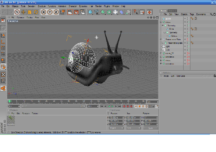

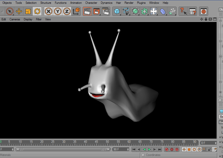

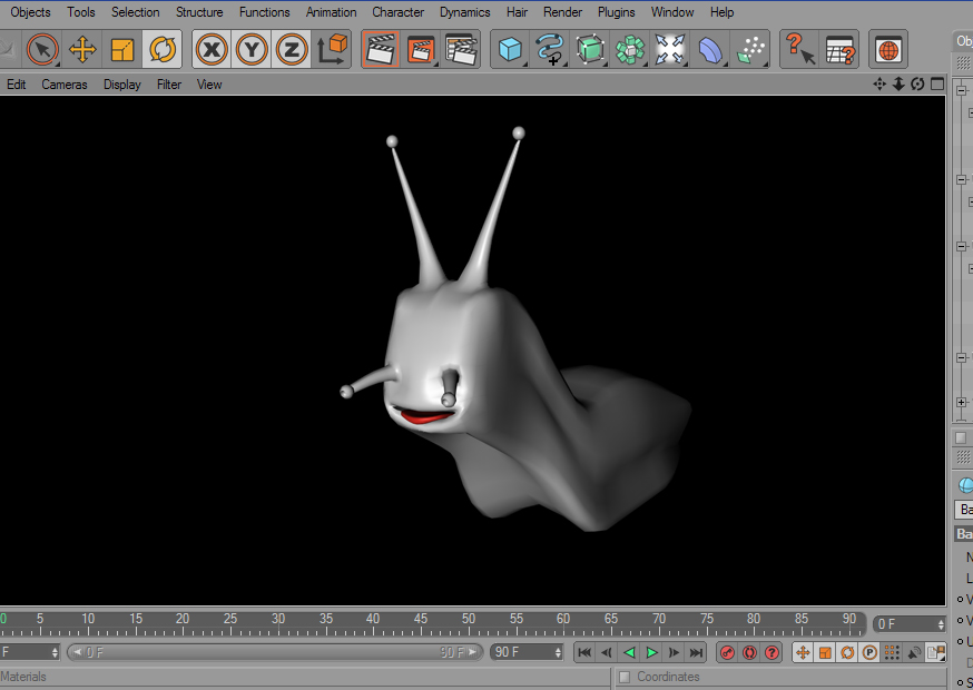

Piccolo up, con tanto di lingua e occhietti alle antennine frontali. Ho aggiunto anche spessore alla conchiglia che pero non ho renderizzato.
Le antennine con gli occhi ancora non mi convincono, perche non saltano agli occhi...probabilmente dovrei farle piu eccessive o utilizzarle unicamente come baffetti...credo che questa rimarra una domanda fino alla fine...
Continua a lavorare. Prossimiiii up:
briglie, (paraocchi?), varie corde, scaletta a pioli per salire in sella, forse anche faretti, sedile, tendone per coprire il conducente e una coperta per la povera lumachina....
Credo che il passaggio a Z lo faro solo quando saro sicuro di cosa faro riguardo agli occhi

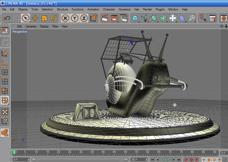

Messaggio da reone »

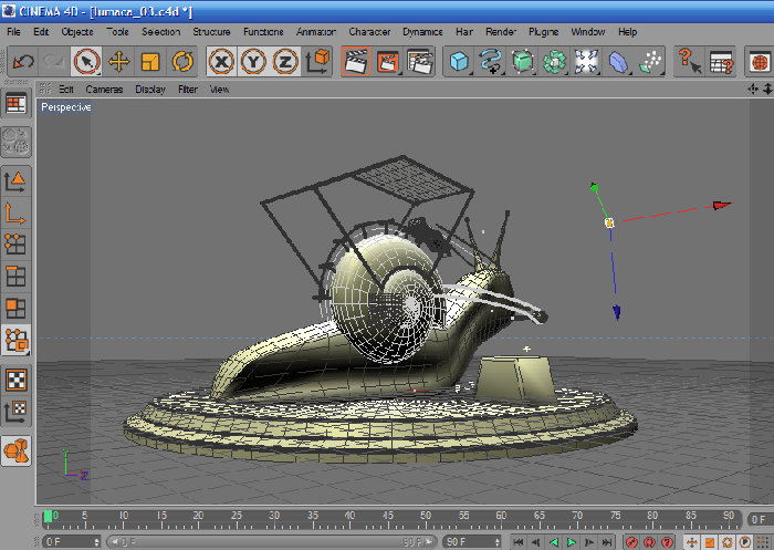

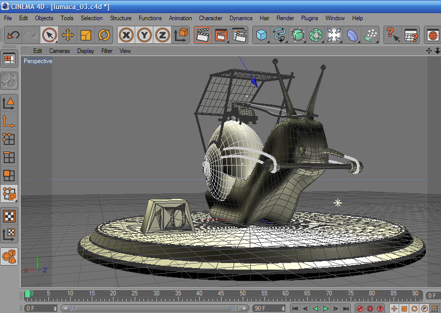

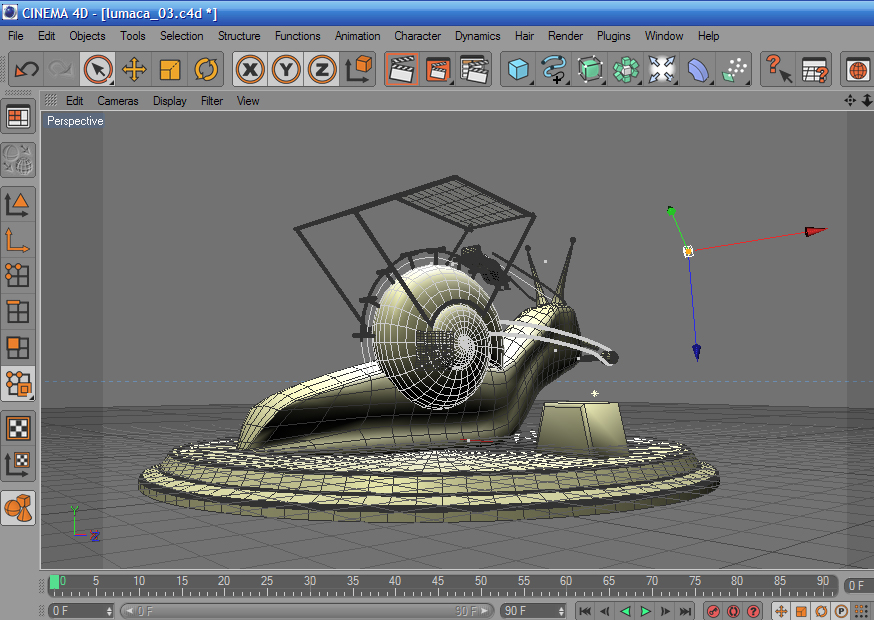

piccolissimo up. Ho aggiunto un paio di cosuccie. Non mi convince pero ancora sopratutto il sedile un po scomodo. Si sale da dietro con la scaletta a pioli.
Questa e un tipo poi ci sara prob. quella dove le scale sono al lato....alle armi ci penso poi piu in la.
Ho bisogno di consigli riguardo ai conducenti e l`ambiente.
Negli esempi vecchi la gara era situata in un giardino dove appunto le formichine avevano costruito con gli stecchini un palco (vedi a destra), e dove ad esempio c`era la cola che era un bar mentre la partenza era con delle scatole di cartone per caramelle. (questa era l`idea mai portata a termine)
In realta l`idea iniziale era quella di creare una sorta di palio di siena dove ogni lumaca portava al posto di un guscio una casa sienese...poi ci ho rinunciato...ora vorrei fare una gara in mezzo ad un paesetto molto stretto....
Ma gli spetattori e i conducenti? Ancora formiche?
Voi cosa ne pensate quale sarebbe l`idea migliore?
