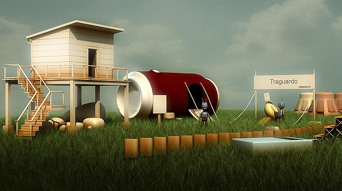

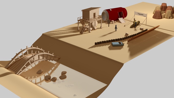

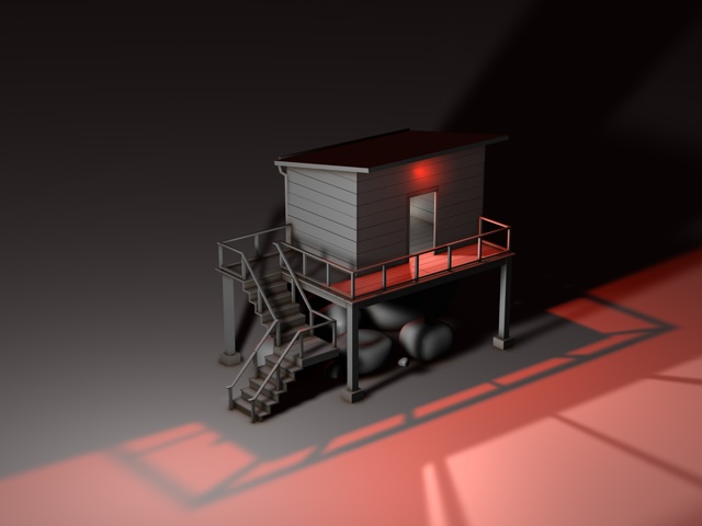

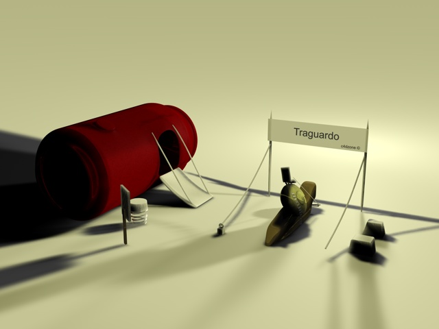

Per scusarmi di questa sgradevole rottura (visto che si parla spesso di UV e simili) posto alcuni rendering di quello che era il vecchio progetto.
L`idea rimane sempre quella...ma con scontri...torri che crollano per incidenti.
Sara un lungo ma stupendo WIP quindi aiutatemi! :oops:

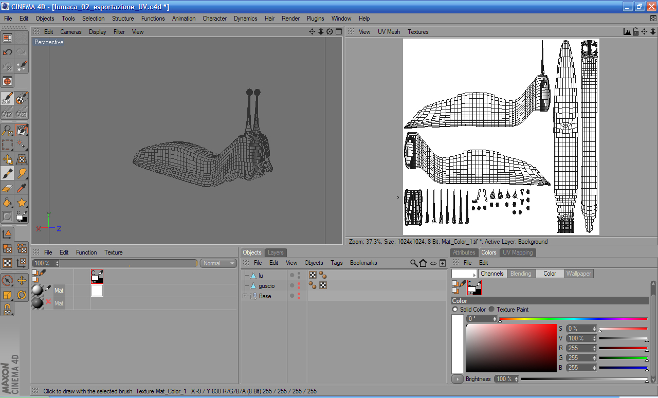

Ho fatto cosi
1. Senza applicare alcuna tex sono andato in UV edit e ho premuto il setup wizard.
2. Le opzioni del setup le ho lasciate tutte di default ma ho cambiato il valore tex da 10 , 1024 a 1024, 1024
3. Dopo di che ho visualizzato la mappa UV con show UV in alto a destra
Questo e il risultato. Mi potreste dire se vanno bene cosi? Devo cambiare qualcosa?
4. Ora dovrei esportare quella mappa o cosa? Come salvo quella mappa. (Mi raccomando andate punto per punto perche sono uno che si perde con facilita
Grazie

ho dimenticato l`immagine...ecco qua

ok ho fatto una prova cosi e ha funzionato alla grande sia in direzione Cinema-Zbrush che al contrario zbrush-cinema usando la normal map.
Tu hai consigliato di fare la displacemente map. Giusto? Ho provato a farla ma usando un tool diretto di Zbrush
1. creo sfera
2. edit
3. convert to polymesh
4. un po di sculpt standard
5. faccio create UV e mi si attivano finalmente le opzioni crea displace map, crea normal map
6. Premo i relativi tasti ma non succede nulla
7. Creo una texture di default ma non succede nulla
Dov`e che sbaglio? Perche la normal map si puo fare sia con le opzioni del tool e con lo Zmapper quali sono le differenze. La cavity map che si puo fare dallo zmapper come potrebbe essere utilizzata in Cinema
8. Per fare piu mappe devo creare io piu texture, chiedo perche quando ho provato con la lumaca io non avevo nessuna tex e me l`ha fatta direttamente Z.
