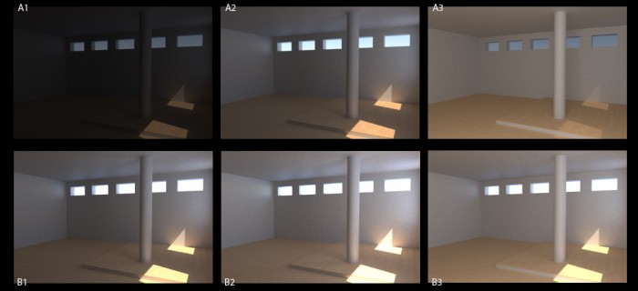

Concordo con gli appunti fatti sui materiali ma quello che, a mio avviso, è decisamente da rivedere e, soprattutto, l'illuminazione.
Premesso che le aperture sarebbero comunque assolutamente insufficenti per illuminare una stanza così grande, fuori sembra si sia spento il sole.
Prendendo per buona l'intensità della luce oltre i lucernai, senza l'ausilio di luci artificiali o flash, l'interno risulterebbe + o - come nella A1, con un'adeguata pellicola e con una corretta messa a punto dei parametri che regolano l'apertura e l'esposizione come nella A2 e con un flash come nella A3.
Prendendo invece come riferimento le prime immagini postate (quelle senza stumenti) (dove la luce del sole è più intensa) dai lucernai la luce dovrebbe entrare con molta più forza (vedi B1) ma per evitare un'immagine sovresposta (B2) sarebbe comunque necessario un flash (B3) oppure, visto che c'è, il lampadario acceso.

Grazie illo per l'intervento. Interessante. Il sole ti sembra spento per via della mappatura colore che ammorbidisce quella luce (come tutte le altre...). La mappatura, anche se con moltiplicatori ad 1, appiattisce la forza di tutte le luci. La diffonde, si, ma elimina i contrasti. A parte questo, all'atto pratico mi stavo proprio chiedendo se potesse essere sensato praticare ulteriori aperture luci o ingandire quelle presenti. Le aperture laterali, ad esempio, potrebbero diventare delle porte finestre a tutta "vista" (meglio se solo finestre vista la struttura della stanza da quella parte...) che si aprono per tutta la parete destra che, comunque, resta non visibile alla camera. In effetti la stanza è molto, troppo grossa per un'illuminazione diurna adeguata con le aperture che ora come ora sono presenti. In particolare, se i soggetti fossero generici o "trascurabili", potrebbe andar bene anche una soluzione già vista ma poichè vorrei mantenere un buon "focus" su tutte le parti della stanza ci vuole qualche altra invenzione...Penso di fare un test con apertura totale sulla destra con i dovuti serramenti...Vorrei evitare un misto fra illuminazione artificiale e naturale...

Penso che il problema + grosso sia legato al fatto che per come voglio illuminare io la stanza ho le sorgenti di luce troppo limitate e quindi è inutile che forzo i parametri per la diffusione. Sto cambiando le fonti di luce: meno ma + ampie cercando di eliminare la mappatura colore...vediamo cosa succede.

Ti do alcuni consigli:
- modifica le dimensioni delle aperture o il numero (a tua scelta) tenendo conto che per quella stanza ti servono almeno 10 mq di superfici vetrate
- la mappatura colore non è un sistema di illuminazione e non va quindi applicato per aumentare la luminosità globale; deve servire esclusivamente per ridurre eventuali eccessi (bruciature o angoli troppo scuri)
- ricreato il tuo ambiente fai una prova solo con cielo e sole, intensità primaria e secondaria 100%, prof diffusione 5-6 e, partendo da quel risultato, applica le eventuali area per ogni finestra per aumentare l'illuminazione senza alterarla (dov'è chiaro dovrà essere più chiaro e dov'è scuro dovrà essere meno scuro).
