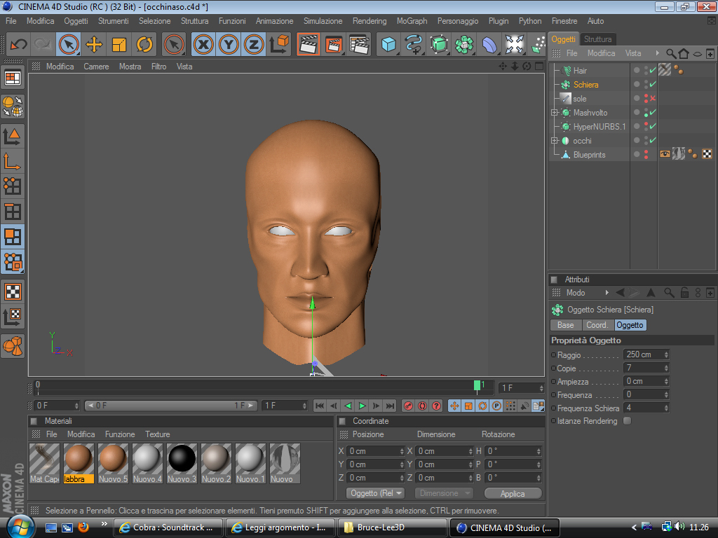

:( ragazzi sono ion questa situazione qua:
come sposto il propertys ispector? e cosa faccio?
ho selezionato la zona poligonale dove voglio la crescita dei capell, ho selezionato l'oggetto hair e ora?

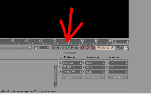

l'effetto punk avviene perchè i capelli di default crescono dritti...se fai click sul PLAY della timeline (come avviene con il lettore cd...) manderai la timeline avanti, nel senso che avvi la riproduzione della tua scena, e i capelli cadranno sotto l'effetto della gravità.

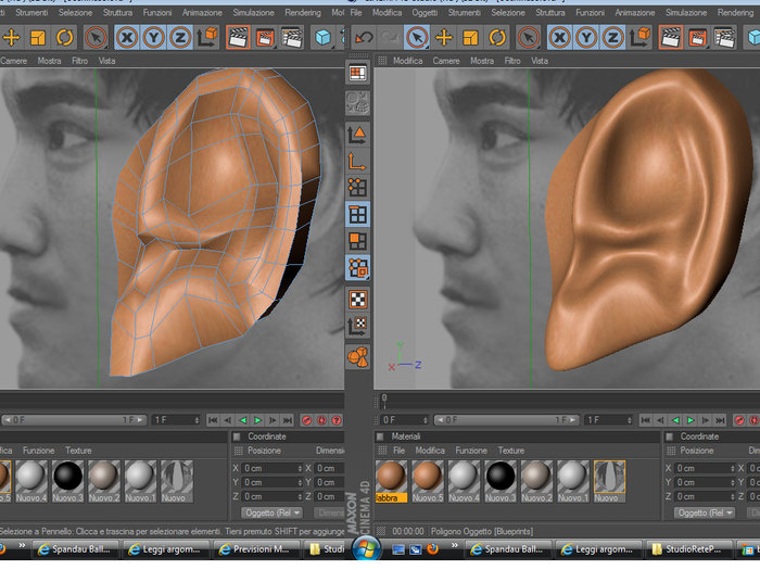

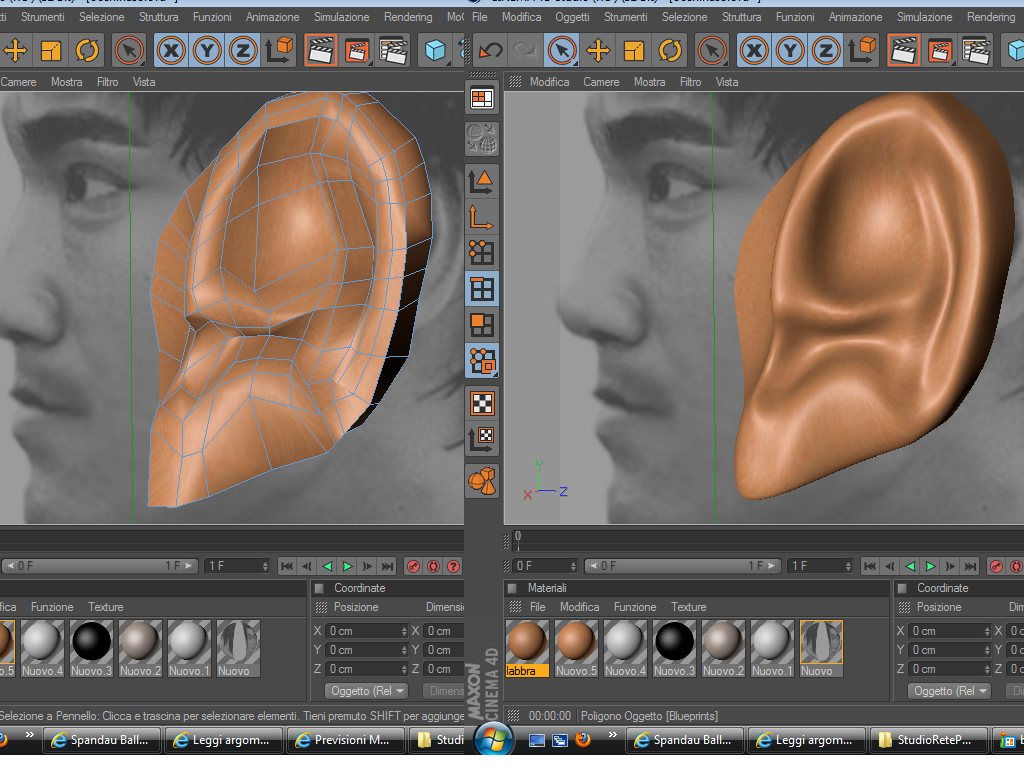

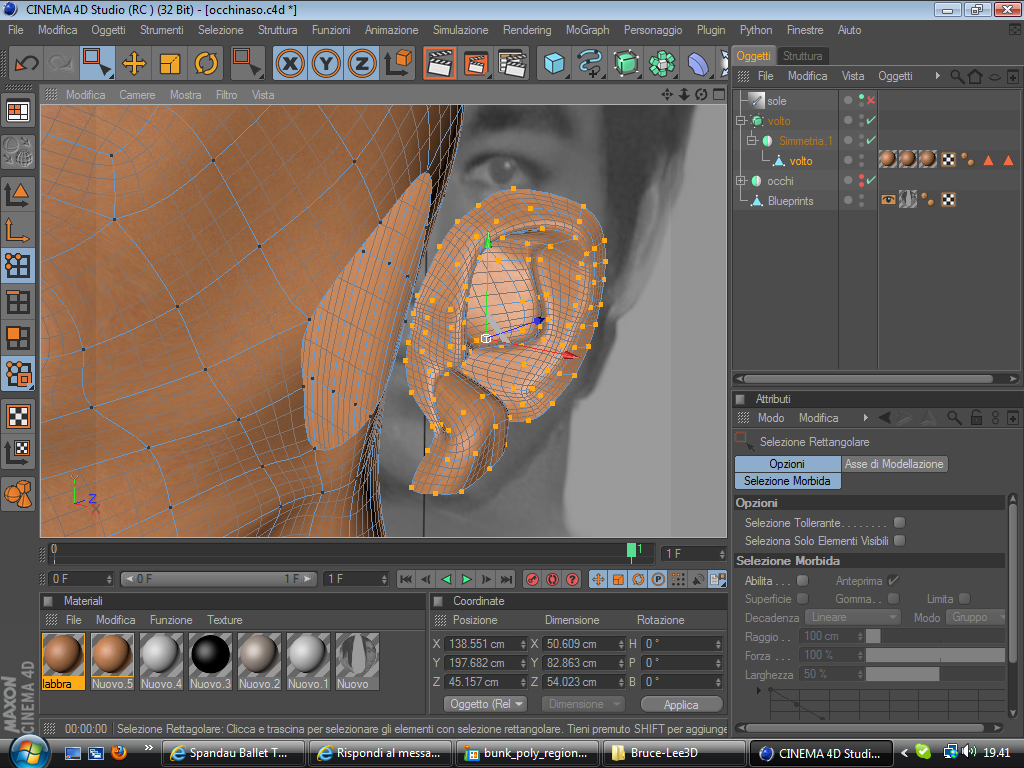

ecco l'orecchio in box modelling, è fatto bene posso attacarlo alla capoccia?

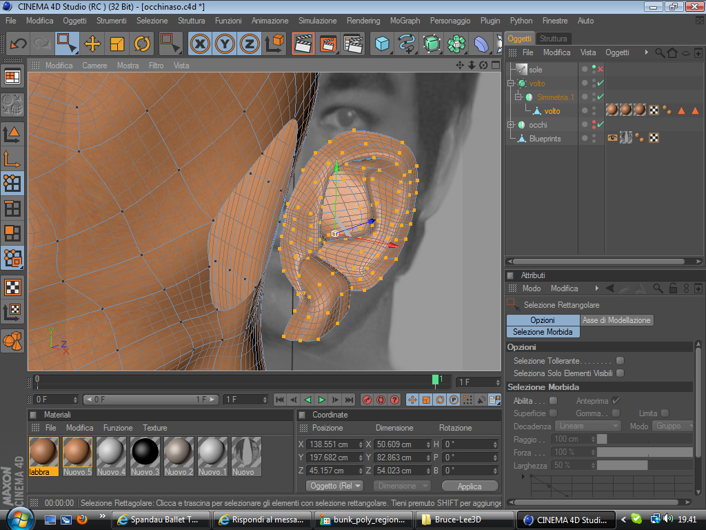

:( Problema nell'attaccare l'orecchio, nell'immagine inviata da te renxo
l'orecchio viene attaccato senza inserire tanti tagli io ora mi ritrovo l'orecchio
fatto in box modelling con molti punti come lo attacco?

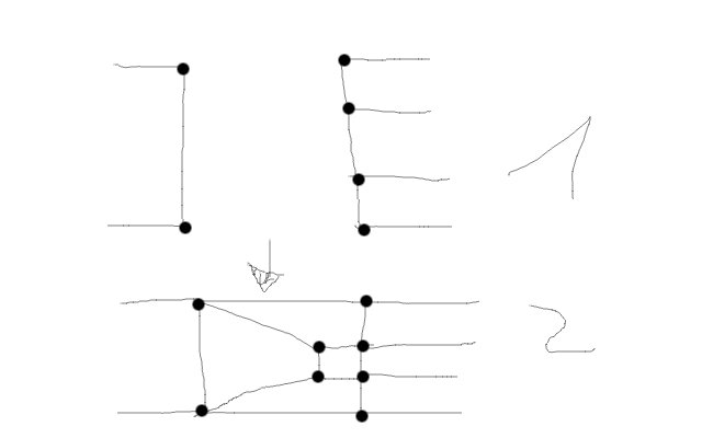

questa è una cosa che è capitata anche a me, dovresti cercare di fare sempre i quadrangoli...
o almeno io faccio cosi:
vediamo se sono chiaro... nell'esempio 1 vedi a dx i punti dell'orecchio, mentre a sx vedi i punti dove devi attaccarli:
sotto, nell'esempio 2, trovi quello che IO faccio per risolvere la questione: creo una divisione di poligoni sempre da 4 lati e 4 punti, di modo da mantenere la regolarità dei poligoni...
Non so se è il metodo giusto... ma io preferisco fare cosi che fare una serie di loop che ti incasinano la stesura dell'UV dopo.
Lascio sempre agli esperti la parola... :)
scusa la rozzità dello schizzo ma non ho qui la tavoletta grafica :) chiedo perdono.

capito, ci provo intelligente come escamotage e credo sia quello usato anche nell'immagine che mi hai fornito :)
