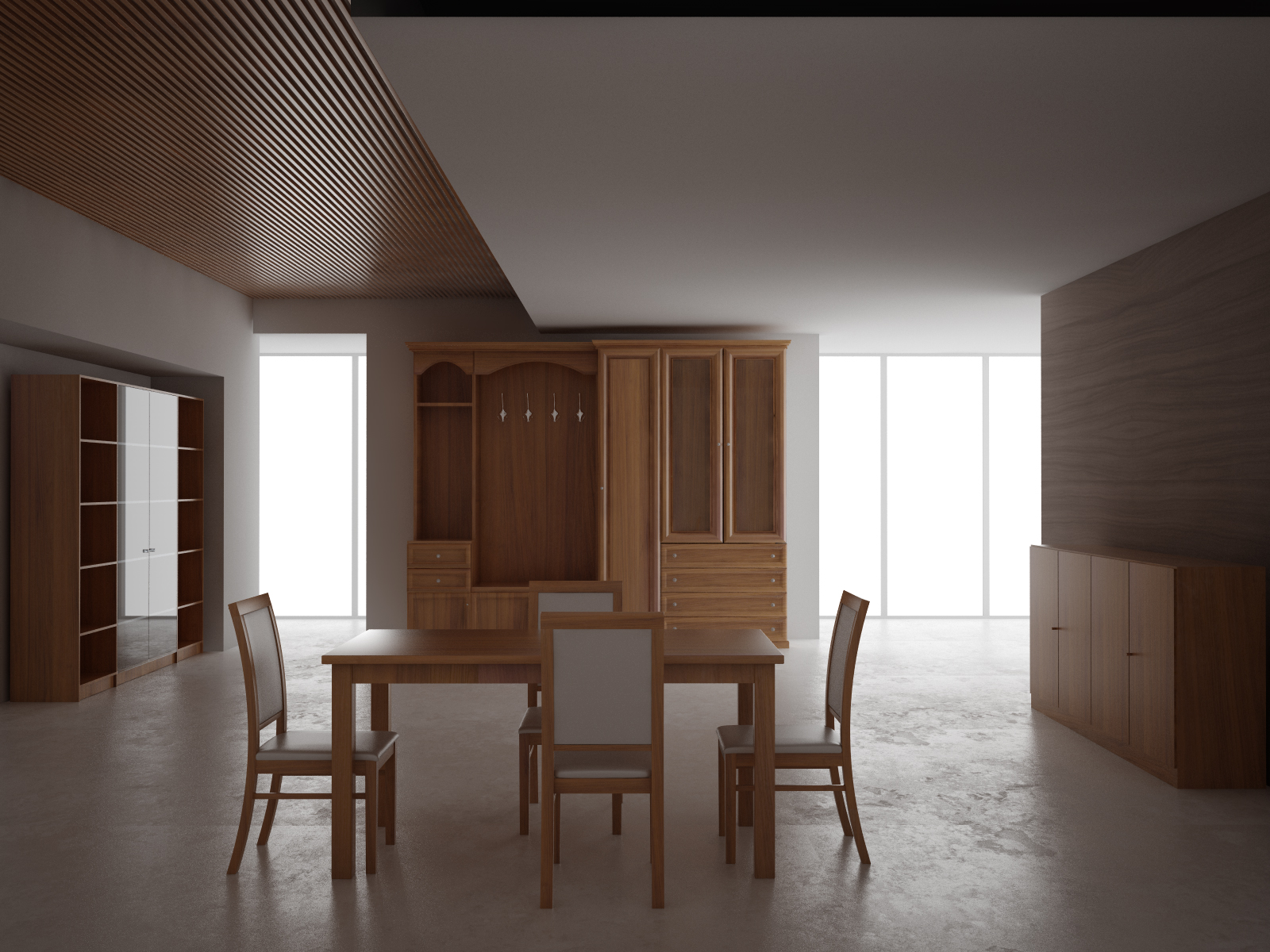

FofoC4D ha scritto:Bravo Ces. Cmq se sei anche il progettista e lasci profondo 13m quell'ambiente dagliela una picconata da qualche parte e apri un buco o non sarà luminoso come il render.
a parte li picconate che a forza di darle si rischia di demolirlo il muro :lol: :lol: :lol:

mutilo ha scritto:
cesgimami ha scritto:Altra prova attuando modifiche ulteriori alla stand aperto di + il muro della finestra nascosta sulla dx,accorciato muro a doghe sulla dx,creato apertura muro nascosto fronte camera sulla sx per dar + luce al modulo a giorno colonne.CM rehinard 0,01.hdr a multiplayer 1900 esposizione hdr a 2.Conclusione l'immagine è gradevole dopo aver apportato modifiche allo stand.Difficoltà sta solo nel trovare la giusta hdr per il resto è del tutto personale a mio avviso l'immagine è buona ci sono alcune cose da vedere ma tutto sommato sono contento.Dimenticavo qualche specchiata senza diffuse e il lampadario sul tavolo.
Bravo............alla fine dopo tanti sforzi sei riuscito ad ottenere quello che speravi e il risultato mi sembra ottimo dal mio punti di vista.
:mrgreen:
Grazie ma qualcosa rivedrei.Svelato l'arcano della dominante marroncina avevo messso un azzurro nel white balance della camera precedentemente per annullare l'azzurro dell'hdr che dopo ho desaturato in bianco e nero,ecco il perchè questa dominante marroncina
:mrgreen:
quindi per togliere l'azzurrino dell'hdri conviene sempre renderla b/n, lasciando così la camera sul bianco?

l'azzurro comunque lo tolgo sempre anche se non uso hdr.

mutilo ha scritto:Fofo ne approfitto per chiederti se il sito che ho postato per le hdri può essere valido
Ne ho scaricata una a caso, 15.000 pixel e 330mb, so bone si.
A patto di usarla in default (embedded), in srgb spara un blu assurdo.
infatti il mio problema è proprio quello :roll:

Posto l'ultima prova.
imho trovo che se si usano delle ottime hdr fanno una gran bella figura!! e potrebbero sostituire anche le area!
Mi piace come la luce si è diffusa nella stanza!
Premetto che ho usato una hdr di buona qualità e secondo me i risultati si vedono... tra l'altro ho impostato 48 sudd delle area ed è bastato per pulire bene la scena usando very very fast come gi.
Il cm è Reinhard e nell'ordine dall'alto: 0,5 - 0,1 - 1

Se notate non c' è la minima bruciatura e potrei spingermi ben oltre per aumentare la luminosità generale....
