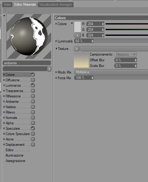

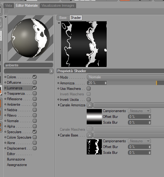

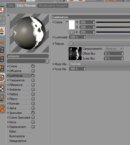

rigauardo ai materiali, li ho postati prima.
L'illuminazione è formata da un cielo la cui texture nel canale colore ha un gradiente, nel canale luminanza ha degli chader per dare effetto caustiche.
così come da allegato.
poi ci sono 2 luci area la principale con ombre area la secondaria senza ombre, entrambe con intensità 150 e decadenza lineare.
