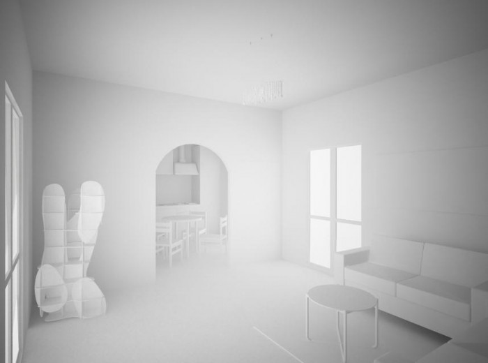

Messaggio da ccc »
si si hai ragione infatti ho interpretato male io ora questo è il risultato solo con le luci area e senza materiali.... diciamo che per quanto sono alle prime armi è un buon risultato.....

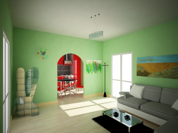

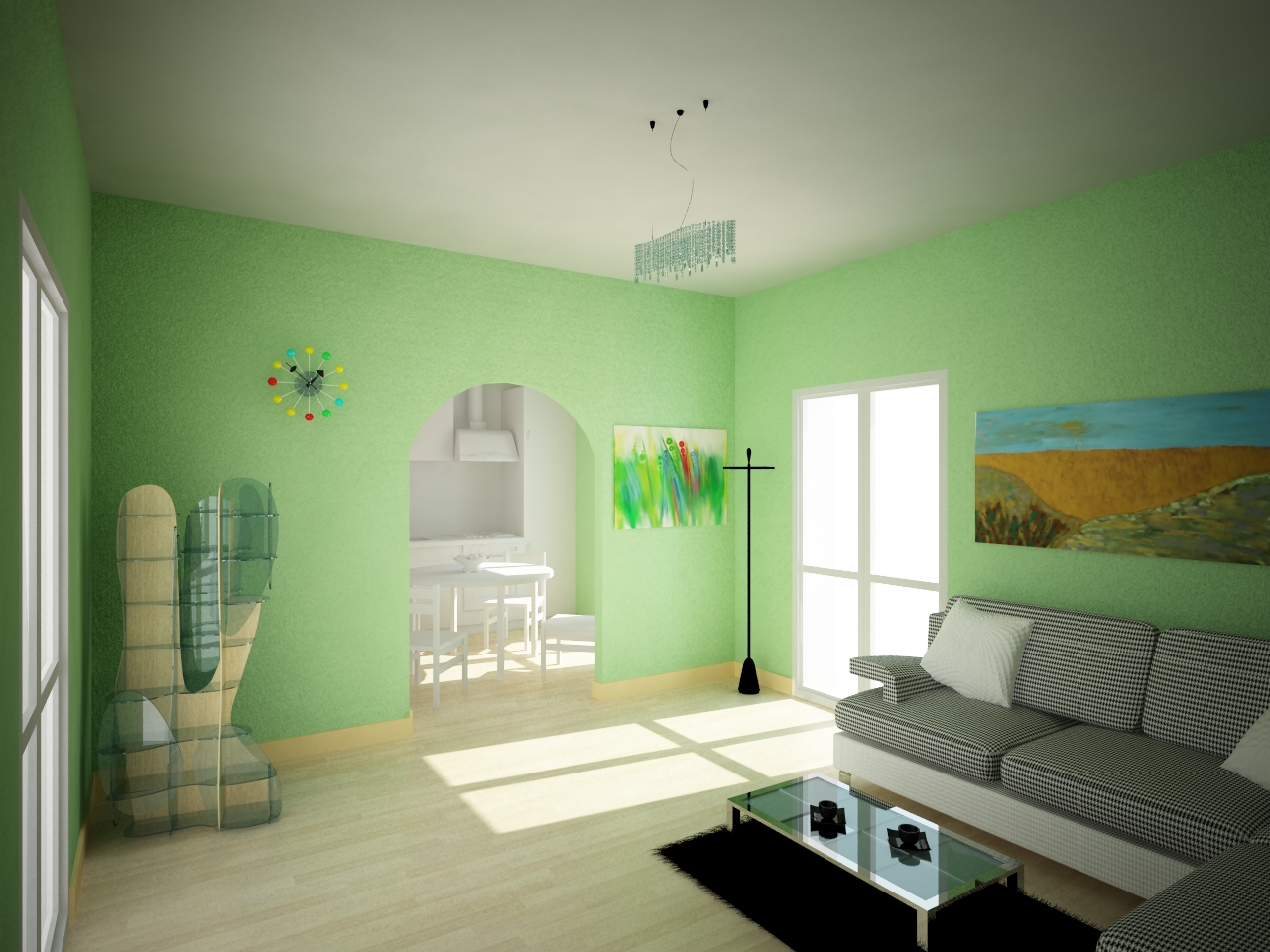

Messaggio da ccc »
Questo è il lavoro SEMI completato... si accettano consigli........

Messaggio da ccc »
nessun consiglio per migliorarmi?????? non ci credo dai non è perfetto specialmente per voi mostri del vray!!!!! :D

Messaggio da ccc »
il lavoro terminato... :D

Messaggio da flowbox »
per avere consigli è d'obbligo postare tutti i parametri, luci, ombre, render (gi) ecc.
altrimenti si puo solo dire se piace o meno :)

Messaggio da web_pirate »
Io aumenterei un po' la luce area della finestra sulla sinistra, poi metterei mano al color mapping, mettilo in exponential e poi aumenta di 0.4 il dark multiplier per dare un po' di più di uniformità alla luce.. Però se non posti tutti i parametri sarà difficile aiutarti...
e poi abbassa il bump del materiale delle pareti..
