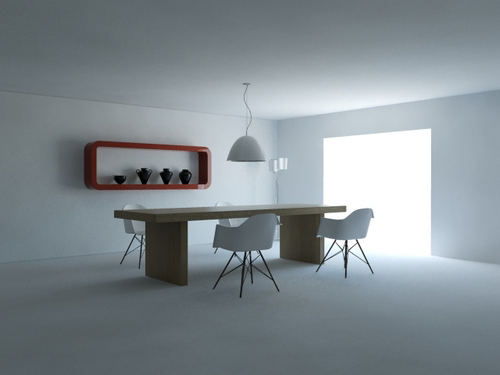

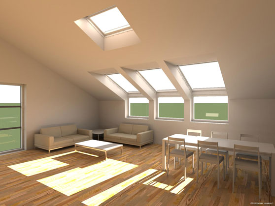

salve a tutti.. vorrei sapere (passo passo, sono nuovo) come si fa ad ottenere in c4d (usando il vray) un effetto luce simile all'allegato 2 cioè una luce diffusa.. e come si fa ad ottenere un effetto luce come l'allegato 1 cioè una luce diretta con ombre nette.. (ripeto: se è possibile spirgarmi passo passo, sono nuovo) grazie mille a tutti anticipatamente...

Cmq ti do il "la" per partire la prima immagine da te postata hanno usato physical su e sky nella seconda una luce area.
