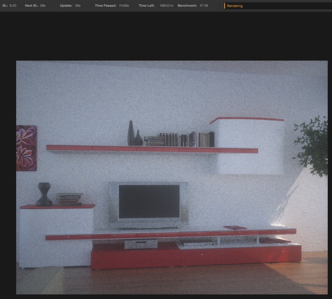

Fred 3d ha scritto:però il fatto che vray (che reputo uno tra i più comuni ed utilizzati motori di render) abbia investito sul real time render mi fa pensare che pian piano si affermerà come valida alternativa al cpu render, una domanda forse un pò fuori luogo ma tanto per capire, ho voluto eseguire un test su una scena di un interno con maxwell, il mio dubbio è: è sufficiente un physical sky per illuminare un interno? oppure è consigliabile applicare luci area alle finestre come con vray o ar??? sono giunto a questa conclusione perchè ho notato che applicando dei piani con materiale emitter alle finestra la luce dell'atmosfera non filtrava per nulla...
ti/vi allego immagine d'esempio x interno. solo sky
diciamo che un'idea in 6 minuti (con un imac da foto) uno se la fà.....poi se ne aspetta una 20ina, capisce meglio....se vuole un seria......aspetta...........aspetta.......
cmq quoto krone "la constatazione del fatto che per lavoro (nel mio caso e di tutte le realtá con cui sono in contatto) non é possibile utilizzarlo."

6 minuti

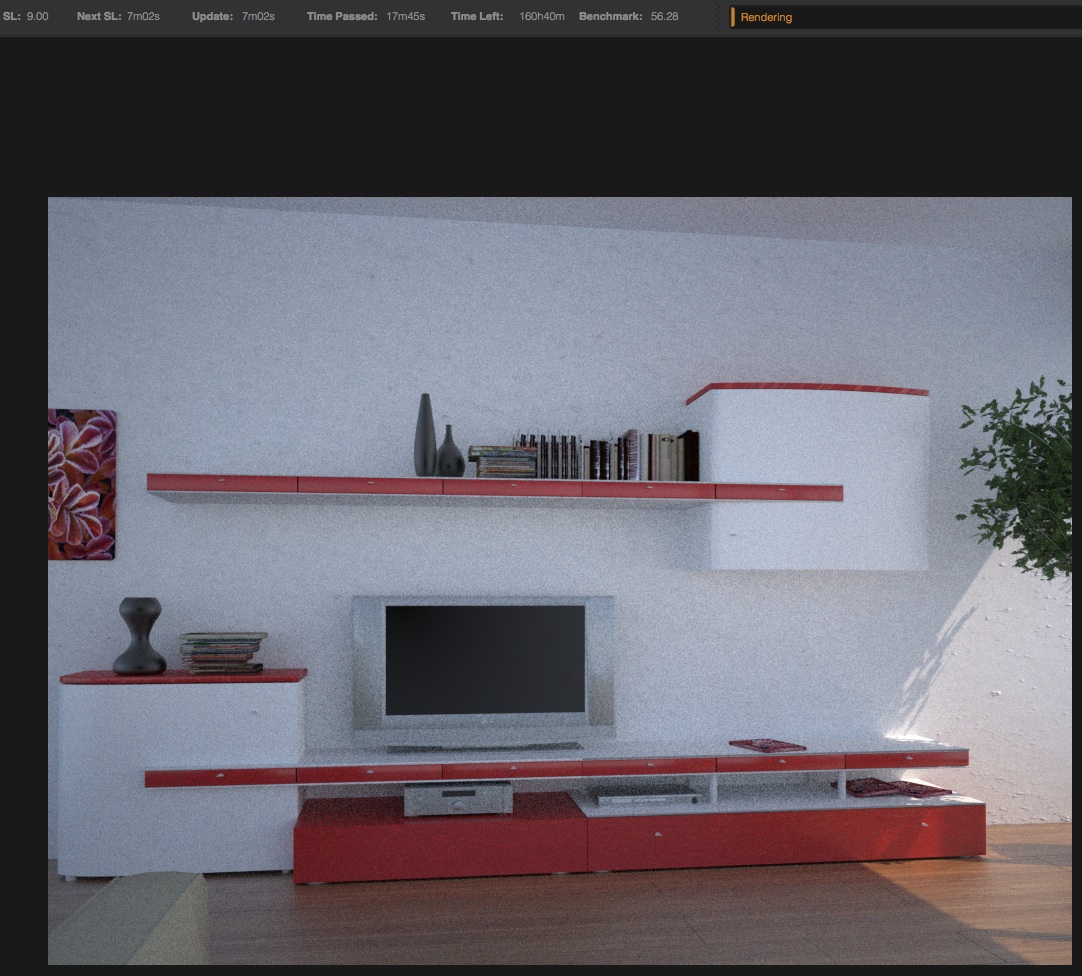

17 minuti

Scusatemi ma il valore Time Left 160h40m che si vede nell'immagine allegata da rendervision è la stima di Maxwell per finire il render?
:shock: :shock: :shock: :shock: :shock: :shock:
Se si, vorrei sapere da rendervision che risoluzione è il render?
Un saluto a tutti. :)

rogerio3d ha scritto:Scusatemi ma il valore Time Left 160h40m che si vede nell'immagine allegata da rendervision è la stima di Maxwell per finire il render?
ma no.... io dalle prove che ho fatto.... diciamo che quando il render diventa gradevole lo interrompi e lo salvi!!

Anto3D ha scritto:ma no.... io dalle prove che ho fatto.... diciamo che quando il render diventa gradevole lo interrompi e lo salvi!!
quoto Antò
1024x768 di risoluzione
decidi tu quando finire.
abbiamo fatto delle prove in studio e da ore, a molte ore, non è che cambi tanto
diciamo che dopo un po di ore e una spolveratina in PS il risultato è "simile"

Grazie per le risposte.
Quindi già a 17 min (l'ultima immagine) si riesce a vedere se c'è qualcosa che non va.
Io speso con cinema, per colpa dei quadratini e del pre-pass, mando il rendering e dopo 1-2-3 ore di calcolo mi accorgo di qualche errore, di qualcosa fuori posto, di qualcosa lasciata accesa, o spenta. E mi tocca a fare il render dell'area interessata per poi assemblare in PS.
