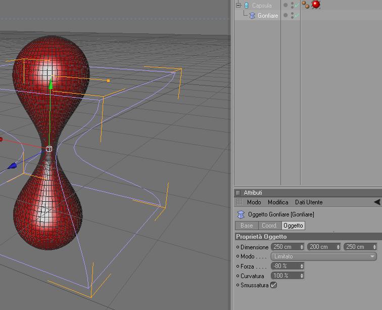

ciao, nel primo caso un alternativa è quella di usare una capsula (opportunamente suddivisa) e un deformatore gonfiare con forza negativa. Ha il pregio di essere facilmente reversibile ed adattabile giocando con i valori sia del deformatore che della primitiva. :)
Per l'altro caso puoi mostrare un esempio?
A naso però direi che devi ricorrere a metodi di modellazione poligonale come ottimamente suggerito! ;)

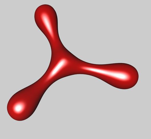

sì ecco l'immagine di quello che vorrei fare. Naturalmente io qui ho duplicato la prima coppia di sfere, quindi il centro non è omogeneo. Hai qualche suggerimento?
Grazie!

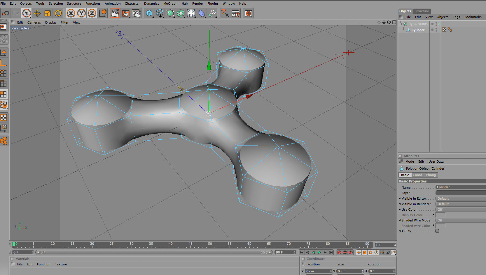

..be' in questo caso proverei con una modellazione poligonale per estrusione di un esagono estruso, in modo da trovarti i 3 bracci a 120° ognuno, ottenuti estrudendo 3 poligoni sui 6 laterali schiacciando i loop centrali con i comandi di scala. C'è da modellare un pochino per ottenere qualcosa di simile a quello allegato (il tuo sarà senz'altro migliore!). :lol:
atomi a 3 senza hn.JPG (20.94 KiB) Visto 2086 volte
atomi a 3 hn.JPG (13.04 KiB) Visto 2086 volte

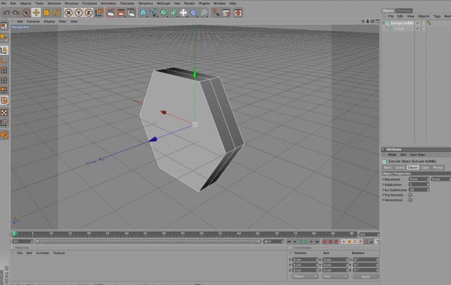

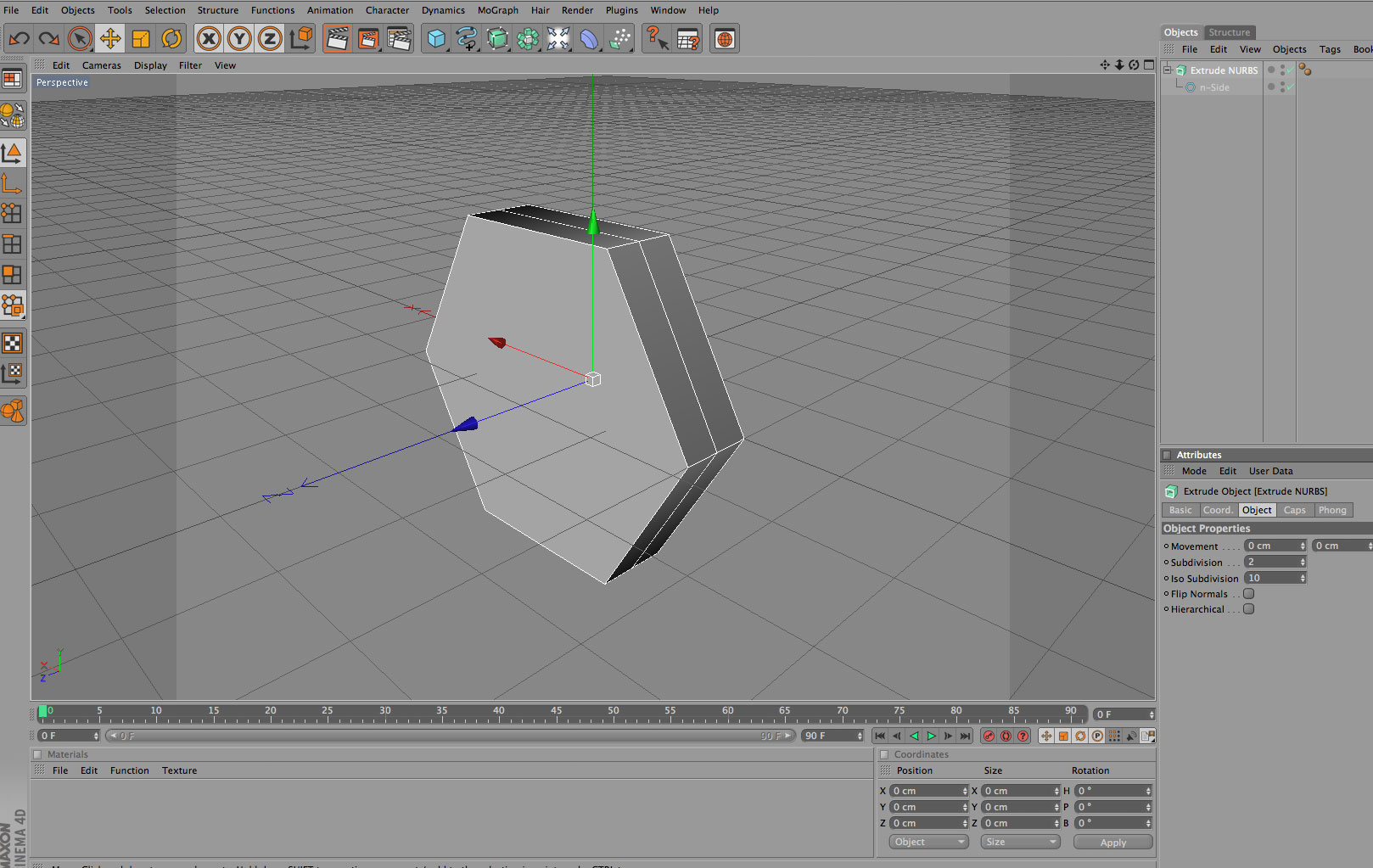

Ma non riesco ad ottenere l'esagono come in figura, infatti quando lo estrudo mi viene fuori l'immagine allegata.
Potreste farmi vedere la vostra schermata e spiegarmi come ci arrivo?
Grazie grazie!

..puoi usare un cilindro con solo 6 segmenti in rotazione, 1 in altezza e l'altezza in modo che ti vengano fuori dei quadrati, lateralmente. Poi rendi modificabile (tasto C) ed ora hai un oggetto poligonale. Da questo momento ovviamente i cambiamenti sono reversibili solo con i ctrl+z. Magari salva una copia dell'oggetto che metti da parte spegnendo i livelli: in caso di "emergenza " non dovrai ripartire da zero! ;)
Poi puoi cominciare ad usare gli strumenti di modellazione (magari attivando l'interfaccia apposita, così hai i comandi a portata di mano!) per estrudere, tagliare, ecc. Può essere utile attivare l'hypernurbs per vedere l'effetto delle trasformazioni. :)

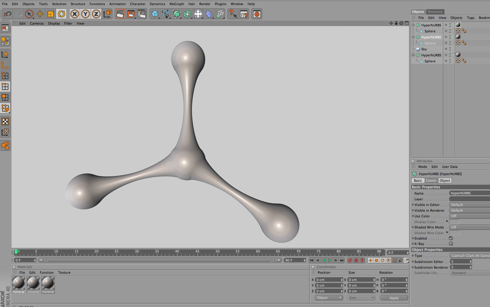

Grazie mille!
Finalmente ci sono riuscita!!!
Un grazie di cuore a tutti quanti, ragazzi!
