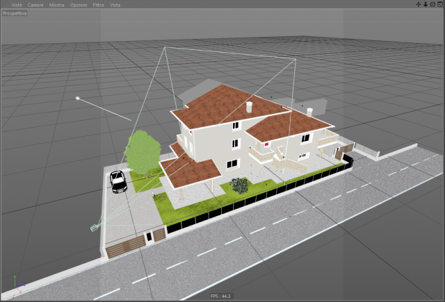

mi sarebbe piaciuto vedere di più la facciata lungo la strada ma sorgono 3 problemi:
- ruotando si nota di più l'edificio adiacente
- arretrando si vedrebbe la ringhiera e farla entrare nella vista potrebbe essere una pugnalata al cuore!
- spostando la camera più a destra si vede la strada spezzata!
vi giro una panoramica
ho provato a modificare l'angolo della camera ma viene una schifezza! :roll:

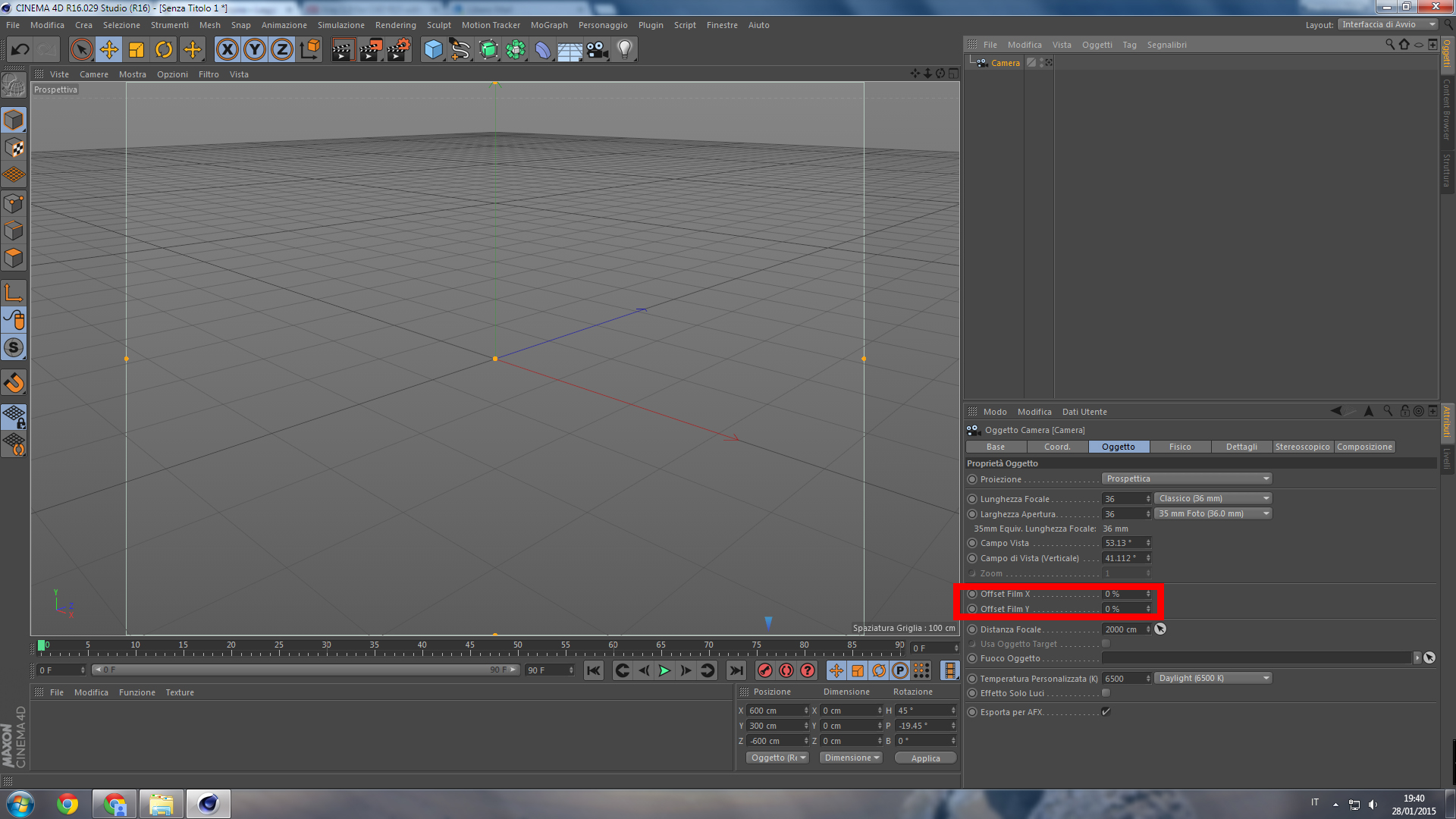

Ti do due consigli a parer mio:
_tieni la camera un po' più bassa 170 giusti, e poi usa lo tilt shift in y per salire un po' togliendo pavimento senza cambiare la prospettiva;
_non dare prospettiva alle linee verticali, tieni l'angolo della camera a 0° per capirci non farla puntare verso l'alto e usa un 36mm (anche se mi pare lo sia già)

Mathew ha scritto:Ti do due consigli a parer mio:
Aspetta, non sporavvalutarmi 8-)
se posiziono la camera ad 1.70 e dev essere perfettamente orizzontale (0°) come faccio a salire lungo l'asse Y? :o
abbi pazienza, è stata una giornata intensa :roll:
Mathew
Messaggi: 95
Iscritto il: mer giu 04, 2008 5:55 pm
Re: Render esterno poco realistico
Messaggio da Mathew »
Attravero quei due valori puoi spostare la vista senza modificare la prospettiva
