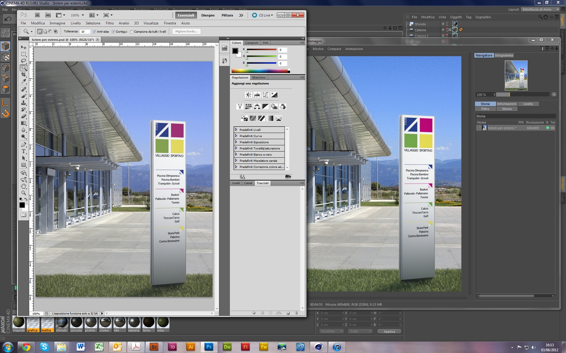

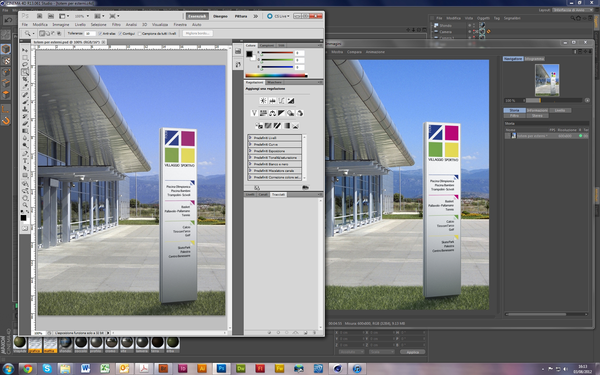

ciao a tutti posto l'ultimo render fatto con i settaggi suggeriti da visual (intanto grazie per i consigli sono stati molto preziosi), vorrei capire un'ultima cosa: suppongo che sia normale questo minimo sfalsamento di colori una volta aperto il file in photoshop? ho provato anche a salvare in tiff/pdf ma il risulato è analogo, ci sono per caso di parametri diversi da settare ? (non vorrei fare la fine di prima...)

mi risulta che salvando in hdr il problema scompare... Può andare come soluzione?

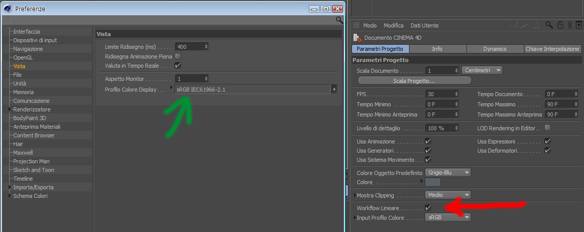

Secondo me non è normale e devi settare il profilo colore di PS come quello che hai in Cinema!
O viceversa! (non ricordo se si può però)
Non tenere conto della freccia rossa sull'LWF è una immagine che avevo, preparata per un'altra discussione!
