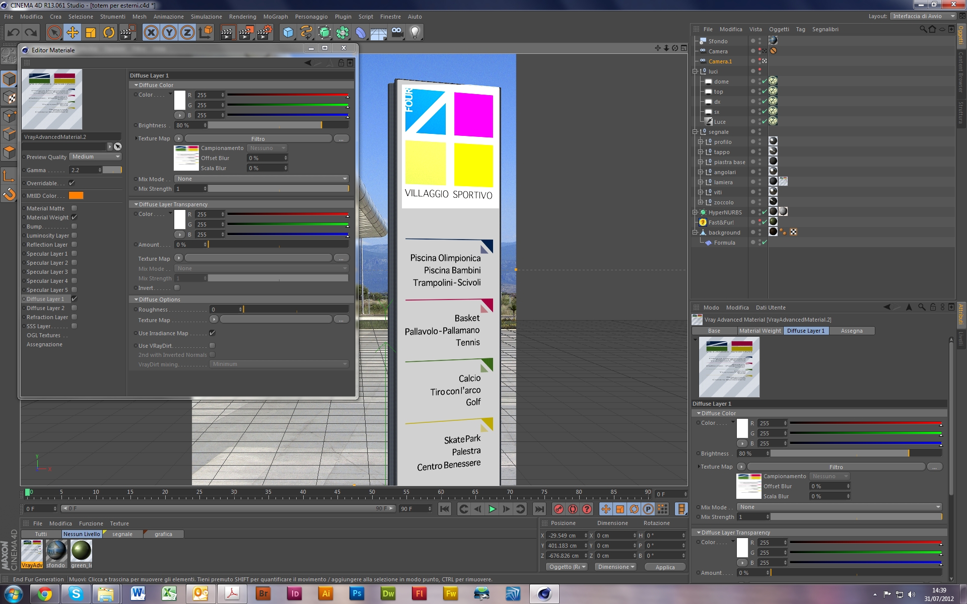

ciao a tutti, ho un piccolo problema con il colore di una grafica importata. Ho settato tutto per generare un render col multipass (linear worflow etc.. etc.. compreso) funziona tutto anche la visualizzazione dei colori è corettissima, l'unico problema è il jpg importato e applicato su un primo materiale che una volta renderizzato risulta bruciato è una limitazione di vray non riuscire a mantenere il colore ?

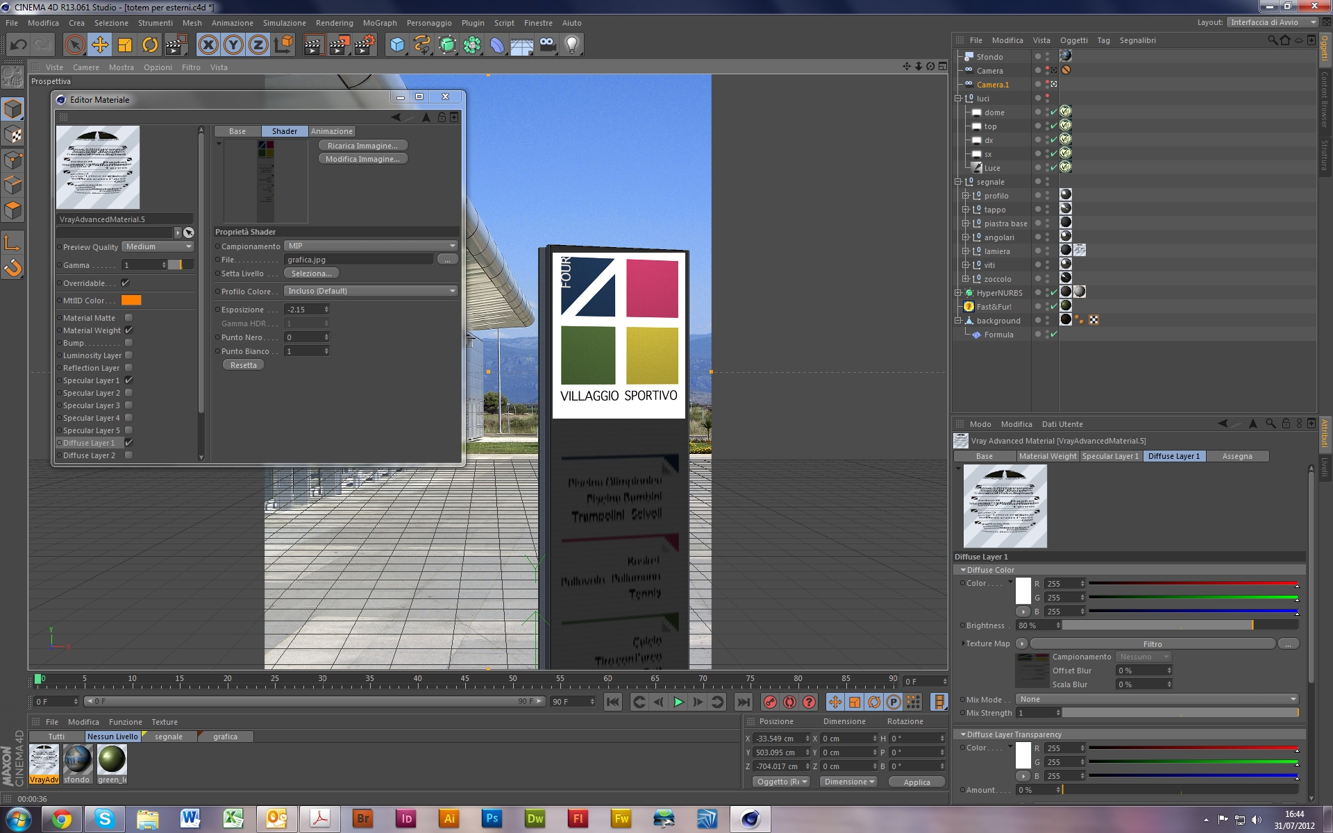

:idea: ah ti ringrazio ma ho risolto in un altro modo (non avevo la camera fisica) è un discorso legato al lwf, praticamente vray applica il suo e cinema, anche se disattivato, quando importi un immagini lo applica. Significa che viene applicato due volte. Ho notato quindi che c'è la possibilità di settare un valore di gamma negativo oltre che al profilo.. per tanto ho impostato un valore di gamma di -2.15 così da annullare il lwf di cinema. Il risultato è praticamente identico al 90% dell'immagine originale. :arrow:

penso che questo metodo che trovato possa risultare utile in molti casi, non so come reagisce se applico la camera fisica! in teoria dovrebbe cambiare solo la luminosità e il contrasto senza toccare troppo la tonalità di colore (nel mio caso avevo dei colori un pò militari ma mi diventavano come la copertina di Cioè :@ )
