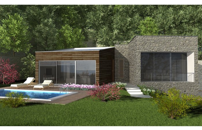

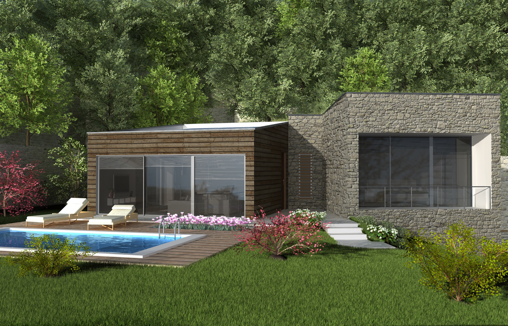

Ciao ragazzi,
ho fatto la piscina e aggiustato un po' le luci...per il legno non ho aumentato lo speculare per ora perchè al committente va bene e essendo al 100% non so come intervenire...
Che ne pensate??
Grazie a tutti!!
FiLiPpO92
Messaggi: 1795
Re: Villa Alassio
Messaggio da FiLiPpO92 »
veramente un bel lavoro! solo che c'è qualcosa che non mi convince,come il tavolato della casa,le tavole hanno spigoli troppo duri e non riflettono neanche un minimo,così che danno senso di piatto.poi i materiali delle sedie a sdraio,troppo troppo semplici,infine gli scalini,hai controllato se è attivo il tag phong?perchè da proprio quell'effetto di morbidezza che da il tag.per il resto bel lavoro :D

Ciao Filippo,
grazie mille, sia per il complimento che per i consigli!
Gli scalini hanno il phong, lo elimino! Le sedie a sdraio hanno un materiale con un motivo chiaro con il rilievo ma con l'inquadratura così lontana non si percepisce...vedo se riesco a migliorarle!
Quello che mi preoccupa di più è il rivestimento il legno, potrei aumentare la riflessione leggermente però non ho idee su come migliorarlo! :(
Ciao!

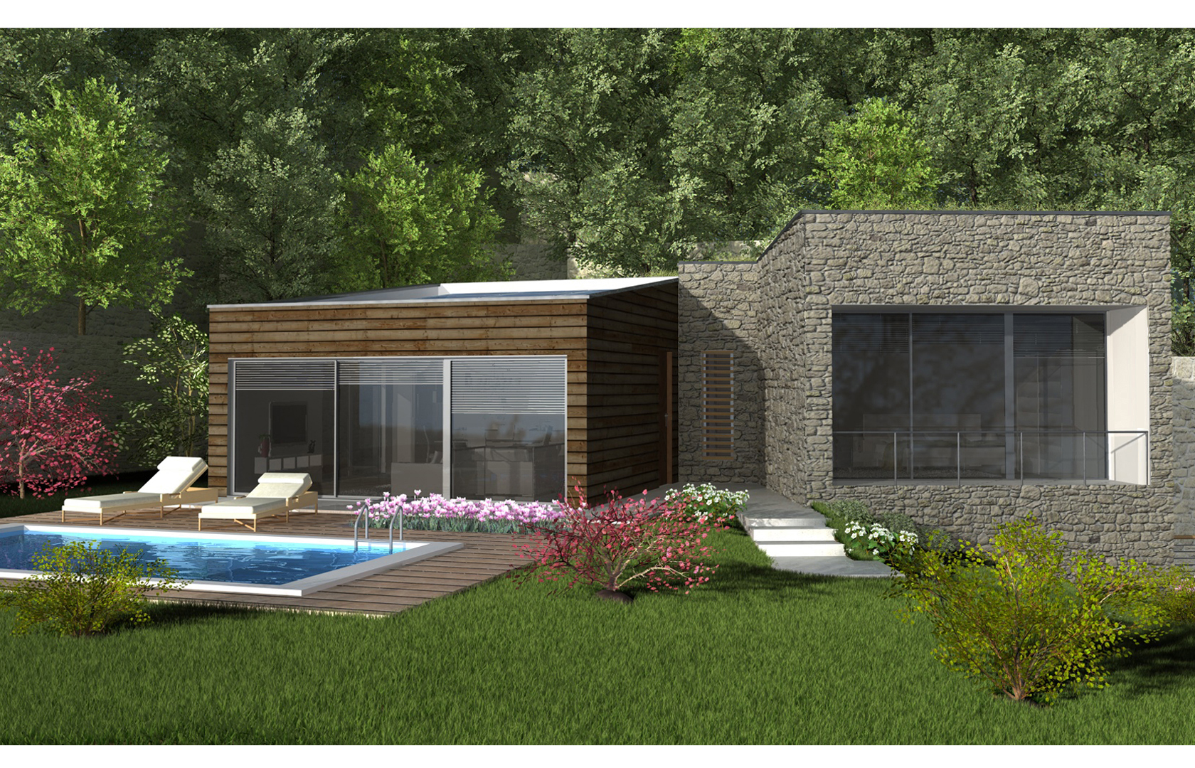

Ciao a tutti!
Ho modificato un po' il rivestimento in legno...ditemi se può andare :) !
E se devo migliorare qualcos'altro...
Grazie!! ciao ciao
Messaggi: 3112
Località: Treviglio
Re: Villa Alassio
Messaggio da gabriele__82 »
ciao andrea, bhè vedendo da dove sei partito, posso solo dirti bravo bravo!
allora vediamo le ultime cose da sistemare:

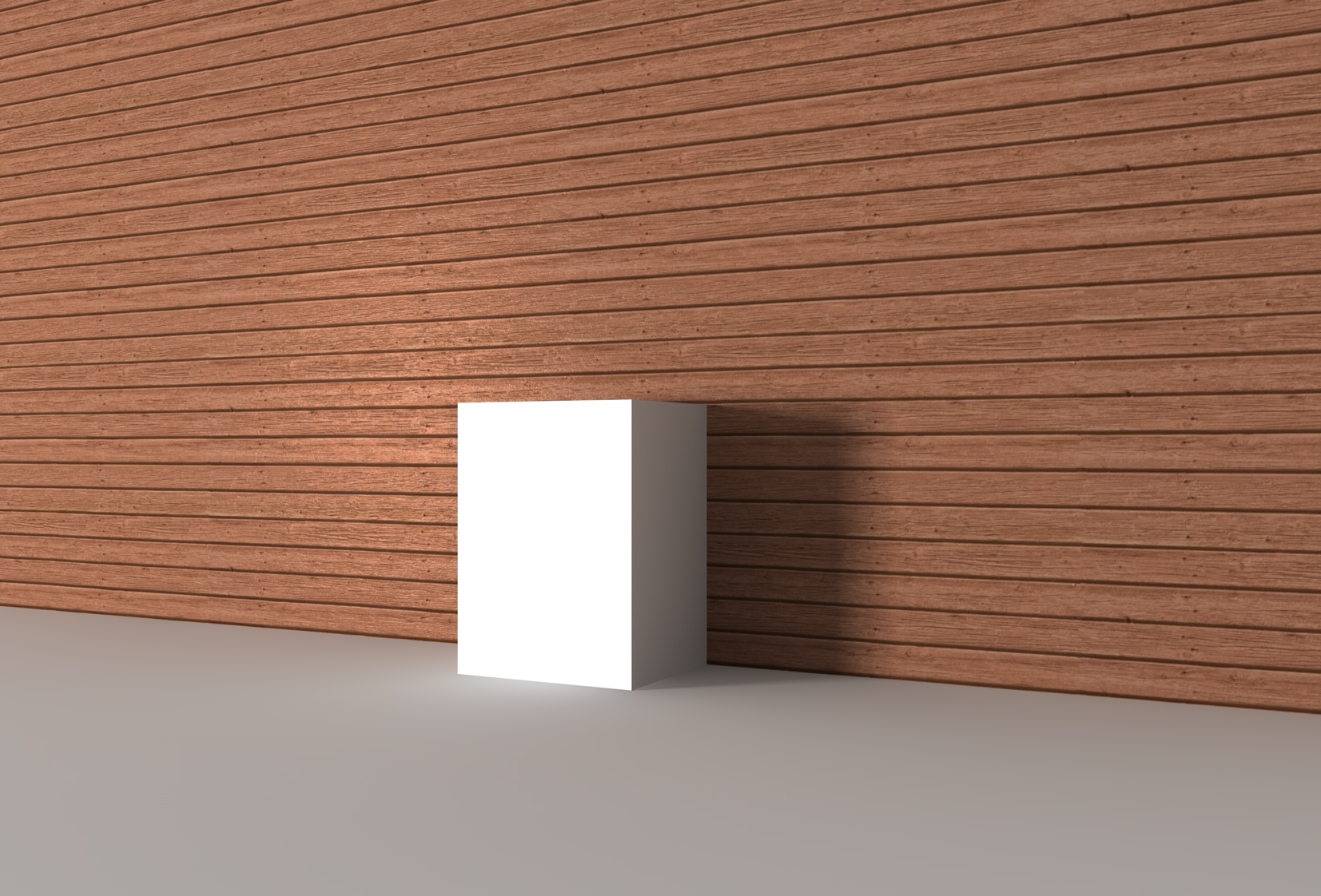

per il legno, prova questo che ti posto, magari ti è utile. guada come è settato, è fatto in modo di far notare il meno possibile eventuali ripetizioni.
i fiori, li farei più bassi e per non farli spiccare troppo, magari metti un colore più neutro, tipo il bianco o il giallo (ma solo perchè non sono bellissimi)
la piscina, è un pò troppo scura l'acqua, falla azzurrina.
gli sdraio,hai l'ombra sotto gialla, abbassa il genera IG del materiale al 50%
invece il materiale della seduta si capisce poco, cmq, vedo che brucia parecchio, abbassa lo speculare se è alto e nel caso qui gioca con il ricevi IG, dove abbasandolo si scurirà.
l'erba non è male ma gli manca qualcosina, magari un pelo più chiara e poi modifica il piano dal quale crei l'hair, modificando i punti, alzali, abbassali, disconnetti il terreno, così renderà di più. magari posta i settaggi di hair che lo vediamo nel dettaglio.
ripeto, stai facendo un buonissimo lavoro, bravo, anche per l'impegno!!
P.S.: se la tex del legno, non va bene perchè non è così che lo vuoi, va bene, ma usa lo stesso ragionamento per ovviare alla ripetizione.

LEGNO.zip
(678.93 KiB) Scaricato 148 volte

Grazie Gabriele e grazie Pierluigi...
Mi metto a lavoro, per il legno faccio qualche prova con il tuo @Gabriele ma grazie lo stesso Pier.
Tra l'altro devo modificare la pietra perchè la tonalità non rispecchia quella che vogliono utilizzare e aumentare la "spiaggia" perchè han paura che finiscano delle foglie nell'acqua :)
Non avevo ancora ragionato sui settaggi "genera IG" ecc... Grazie delle dritte!! Appena riesco posto i parametri dell'hair...
