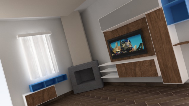

Grabry, in attesa di dritte (da parte di tutti ovviamente) e verifiche sul modello che ti ho allegato,
posto questo render che fa uso oltre che della IG anche della Mappatura Colore dove ho impostato il Moltiplicatore scuro a 2.5 seguendo un vecchio tutorial.
NOTATE BENE. Tutti i render fin qui postati hanno una dimensione di 640x360 px a 72 DPI.
Quest'ultimo ha la stessa misura ma a 300 DPI.
La tenda sembra appena migliorata ma non credo sia questo il problema.

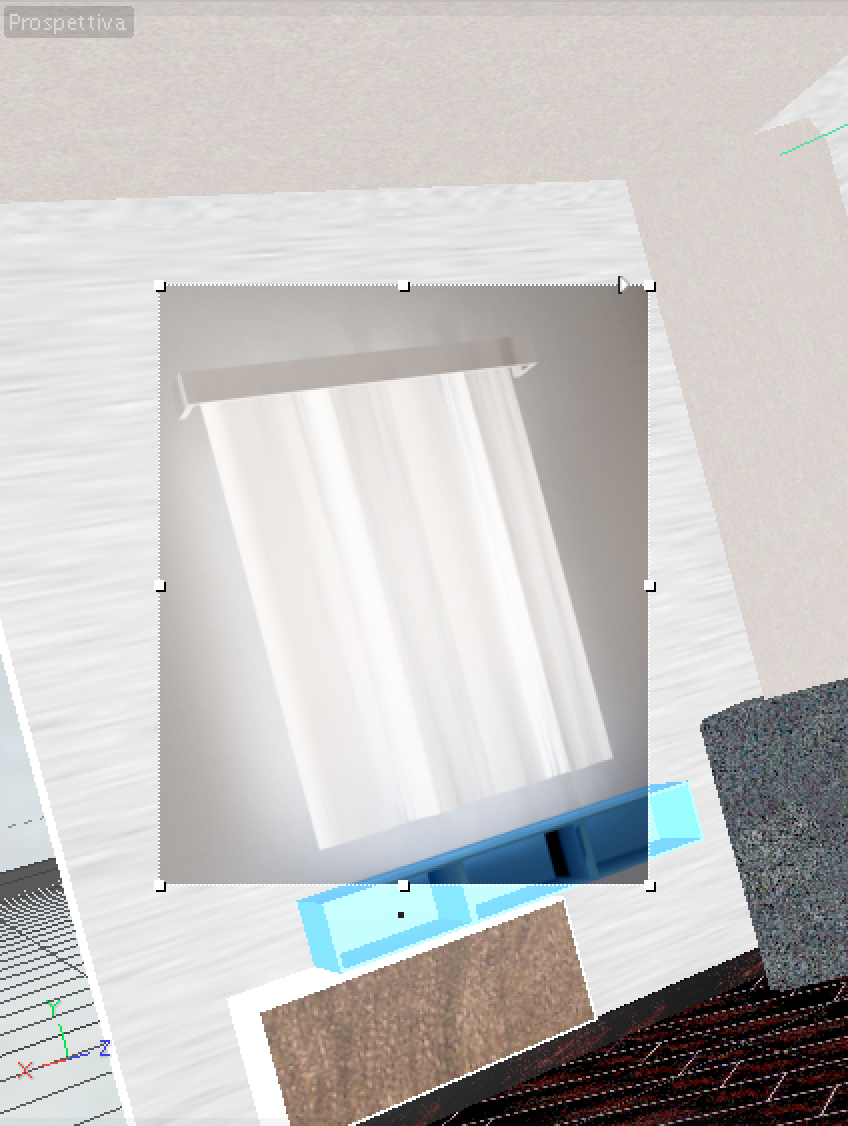

Inoltre ho notato una cosa strana ovvero quando faccio uso del "REGIONE RENDER INTERATTIVA" (alla massima qualità) l'anteprima della tenda a me sembra molto gradevole e soprattutto non vedo le chiazza di luce qua e la con ombre irregolari.
Posto uno screenshot. Gia così mi sentirei felicissimo. Dove starà imboscato il problema!!? :(
