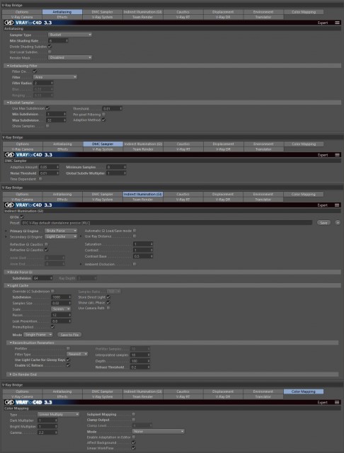

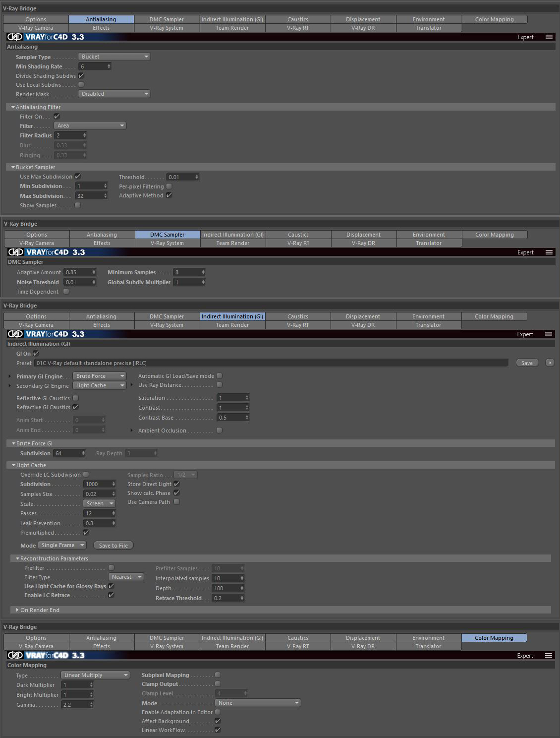

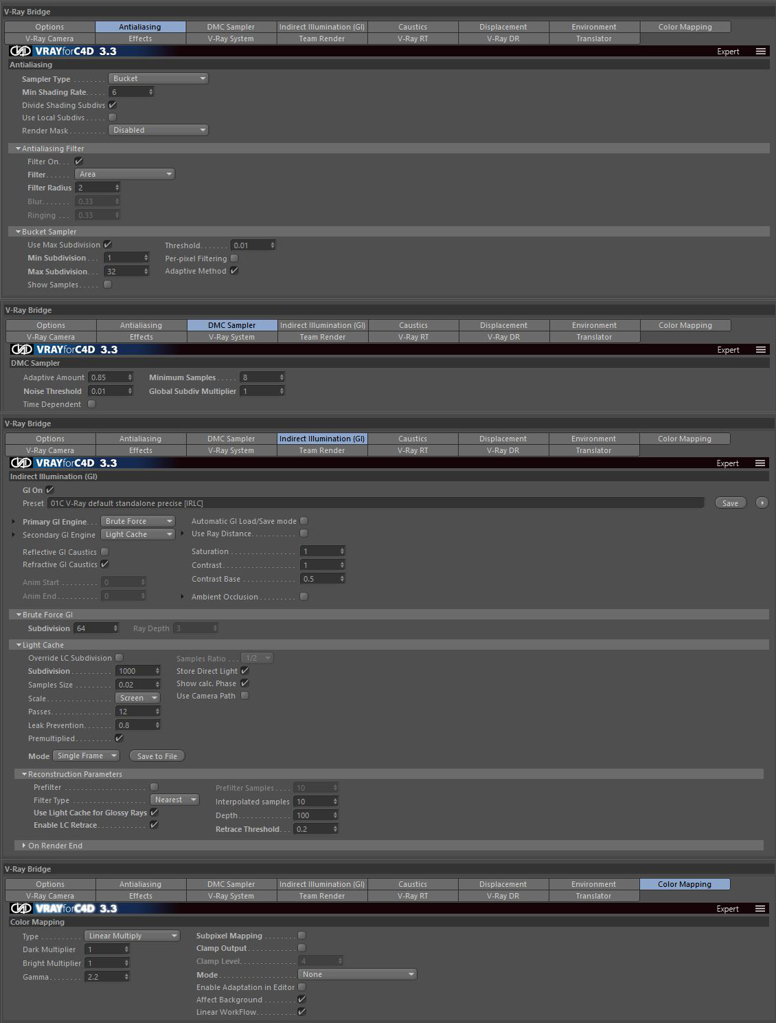

Allego anche la terza vista oltre alla seconda. Queste due le ho provate con il metodo consigliato da Anto3D (bucket BF-LC) e di seguito metto le impostazioni che ho utilizzato. Sempre tutte di default tranne le subdivision del BF che ho impostato a 64. I tempi sono molto simili, forse leggermente più lunghi del Progressive BF-LC (che in realtà ho deciso a monte quanto farlo durare), ma non biblici come ipotizzavo e le immagini risultano più pulite viste che il calcolo è stato risolto. La cosa mi ha colpito molto. Non so se con la 1.9 avrei avuto le stesse tempistiche. :)

stewee ha scritto:Giuste osservazioni Hurri. Allora l'illuminazione l'ho fatta con una HDR e basta e per lo sfondo ho associato una foto panoramica che ho trovato cercando in rete. Ovviamente ho allineato il sole dell'HDR con quello dell'immagine, ma l'unica cosa che non coincide è l'altezza sull'orizzonte, ma non di molto. Sotto metto la seconda vista che ho finito dove si capisce meglio la collocazione del sole. :)
Per la differenza di illuminazione (riflessione?) che hai notato non so proprio che spiegazione darti. Forse è dovuta al cambio dell'angolo di incidenza della visuale dovuta alla prospettiva??? :?
No .... con la vecchia versione sarebbe andata diversamente. In realtà ottimizzando un po' i settaggi faresti ancora prima con il BF + LC bucket.

Concordo con Anto, con la 1.9 usando il BR avresti avuto sicuramente tempi superiori. Tra le altre cose sulla 3.4 il BR usa nuove istruzioni sul processore e quindi anche a parità di settaggi sarà comunque parecchio più veloce.

Cioè ci avrei messo di più con la 1.9?
Tipo cosa potrei aggiustare per guadagnare un pò di tempo?..ovviamente vorrei mantenere lo stesso livello di noise!
Ora sono intorno alle 5he30' di calcolo, 6he30' con quelle con molta vegetazione o tanti dettagli da calcolare! :x
