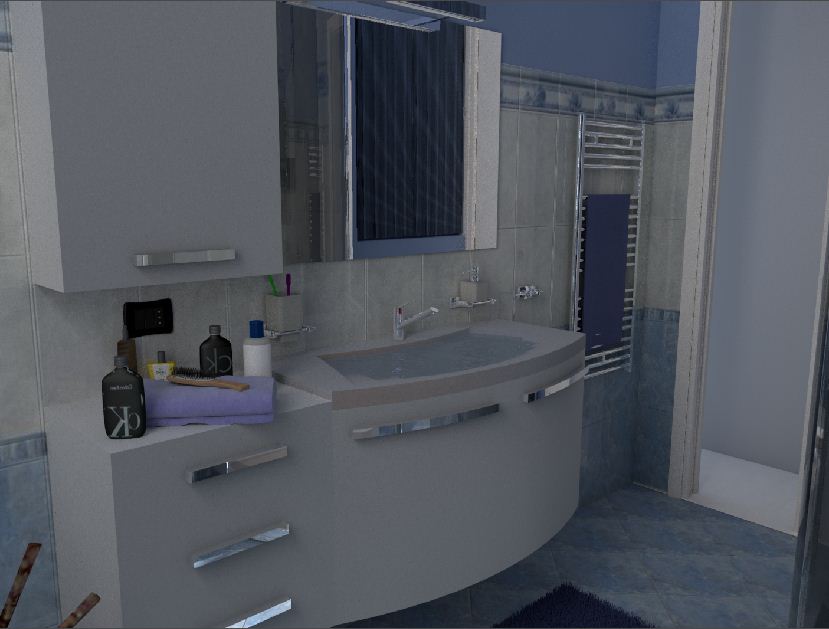

Ciao a tutti rieccomi qui...non ero sparito, solo che tra il passare alla versione visualize, e preparare tre esami al poli non avevo più avuto tempo di postare nuovi avanzamenti dei lavori...
Finalmente son riuscito a raggiungere risultati soddisfacenti credo, ma siccome non mi accontento mai e sono sempre in cerca della migliore qualità ora ho bisogno di critiche e consigli...l'unico mio problema è che per calcolare un render con i settaggi della GI a livello medio(densità record campioni stocastici ecc)e sole rifrazioni caustiche attive il mio pc impiega 24 ore :( :( :( ...devo cambiarlo credo :(
comunque ecco una prova di render...ovviamente mancano ancora diverse texture...mentre vi scrivo il pc è da 16 ore che elabora un render completo di texture che appena è pronto posterò... :D

bene....rivedrei le texture alle finestre...secondo me sono in tag sferico...
AETAN

FiLiPpO92
Messaggi: 1795
Re: rivestimento bagno
Messaggio da FiLiPpO92 »
è ancora parecchio buia,non abbiate paura di alzare l'intensità delle luci! :)
follins
Messaggi: 330
Iscritto il: mer set 22, 2010 2:53 pm
Messaggio da follins »
ok proverò ad alzarle, ma io ho copiato i valori che mi aveva dato fabrik...e poi mi piace molto l'effetto chiaro scuro nei bagni...ma questo è un gusto personale... :D

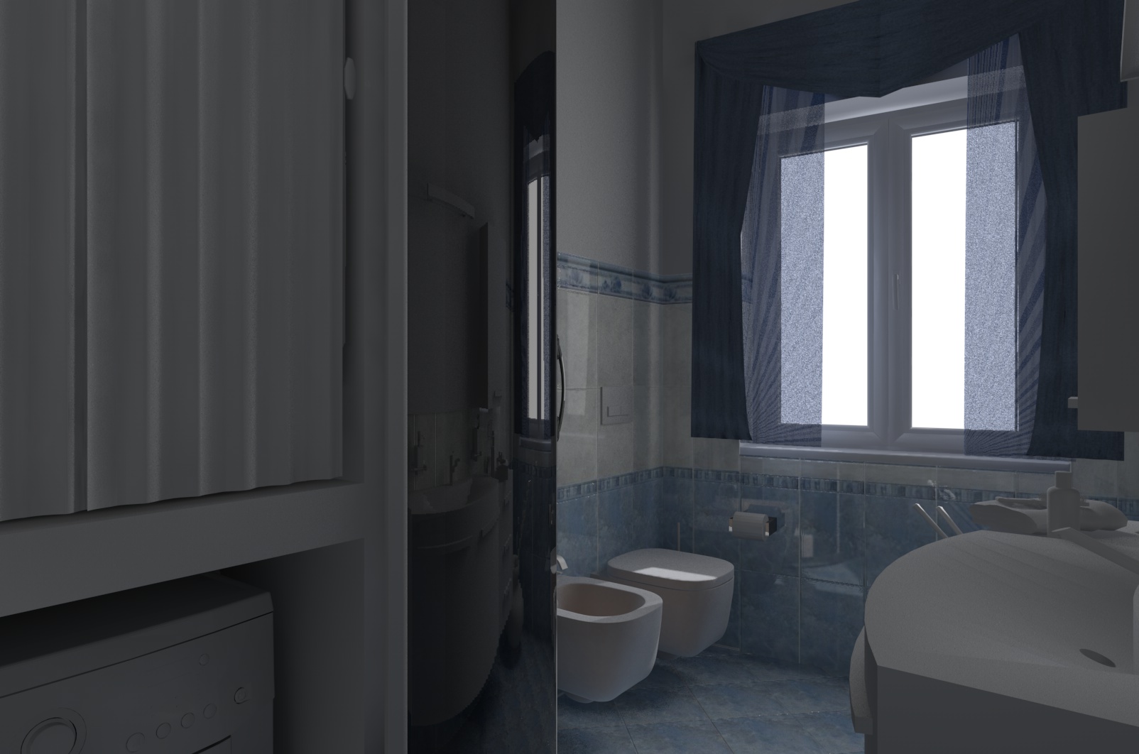

Quindi un render con queste impostazioni potrebbe andar bene:

Purtroppo son costretto a utilizzare tutto basso perchè altrimenti i tempi di render sono inaccettabili(24ore per una vista mi sembra esagerato)...prima provvedo ad acquisire un pc più potente poi alzo i parametri...al momento con un dual core 2.6ghz, 4gb di ram e un ati radeon 3650 posso far questo... :(
dopo 27 ore di calcolo(ammetto di aver fatto casino coi parametri di render) ecco il risultato:
consigli, commenti e cose che non vanno...grazie so che ce ne saranno parecchie... :(
