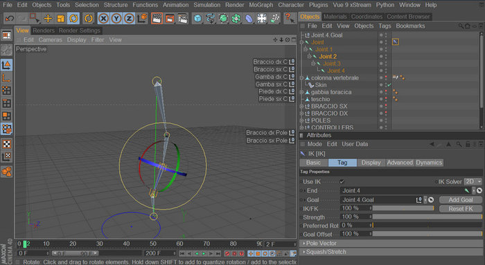

Non capisco dove sbaglio :grb :grb :grb
Nella prima immagine in IK funziona tutto: il Controller agisce sulla colonna vertebrale. Ok.....

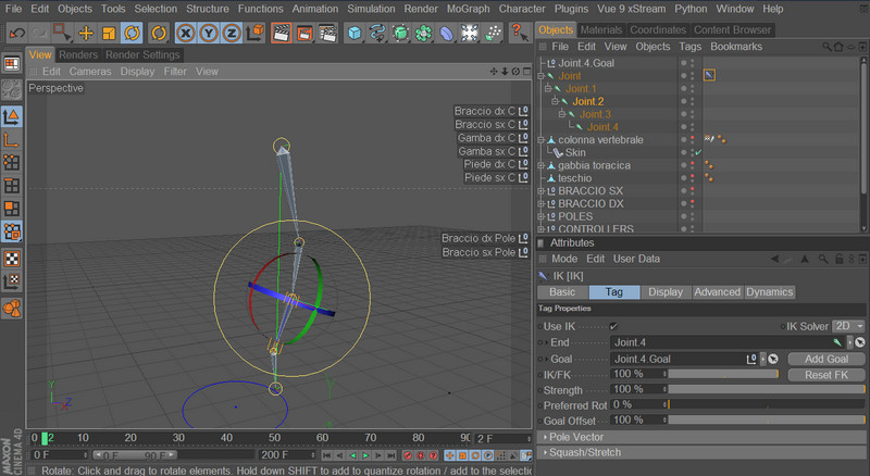

Nella seconda immagine, invece, quando passo a FK succede che:
- pur essendo skinnata la colonna vertebrale non si muove agendo sul Controller
- agisce sulle singole Joints e con il Rotation Tool posso muovere la colonna vertebrale stessa (ok: siamo in FK)
Però c'è sempre il problema che la prima Joints in alto fà da pivot percui ruotandola, ruota anche tutto il resto, mentre se ruoto le altre anche singolarmente, le ultime (3 e 4) seguono sempre le altre.
In altre parole: se voglio far assumere allo scheletro una posa chinata, le Joints 3 e 4 dovrebbero rimanere ferme, mentre la 0, la 1 e la 2 dovrebbero ruotare senza trascinarsi anche la 3 e la 4..........
Non sò se mi sono spiegato...............
Se, invece, faccio come ho fatto (costruire il setup al contrario, in modo che la Joint 4 sia il pivot), allora funziona a dovere, ma è chiaramente una soluzione........sgangherata :D :D :D

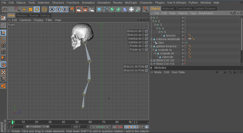

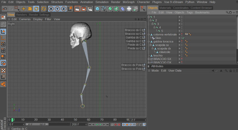

ma hai costruito la colonna vertebrale dall'alto verso il basso?
Sì: vedi FIG: 1. Ho "disegnato" le Joints e skinnato e poi mi so o femrato qui perchè non ho capito come fare in modo che la 1, 2 e 3 s flettano (con il teschio chiaramente), mentre la 3 e la 4 rimangano fisse.
Se invece attivo le Joints al contrario (partendo dal basso), vedi FIG. 2, allora funziona.............

Stiamo dicendo le stesse cose ma in modo diverso. E cioè: con le Joints "costruite" al contrario, partendo cioè dal bacino, funziona sia in IK che in FK.
All'inizio (sbagliando e facendo confusione) sono partito posando le Joints partendo dall'alto e qui è stato il primo errore.
Dopo averle posate partendo dal basso, allora tutto ok.
A parte il teschio che ho lasciato a parte, invece che connetterlo come hai fatto tu nel videotut.......... :D :D :D
