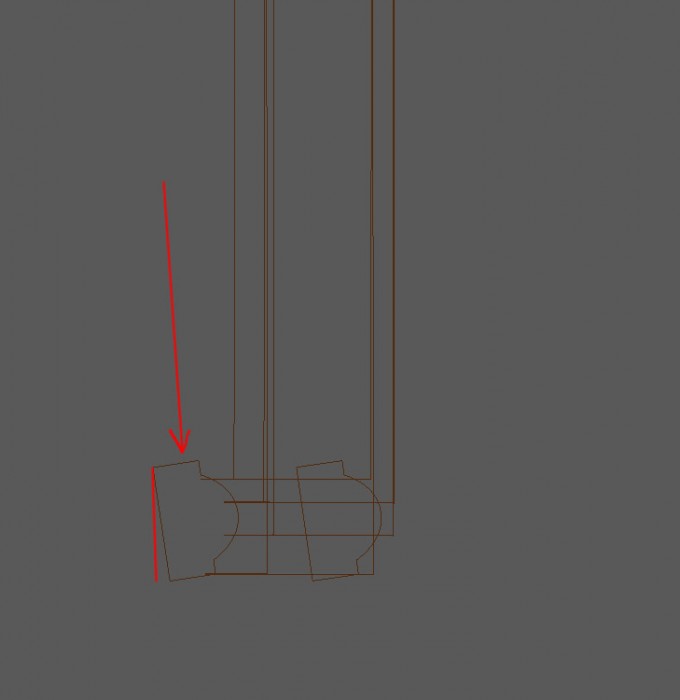

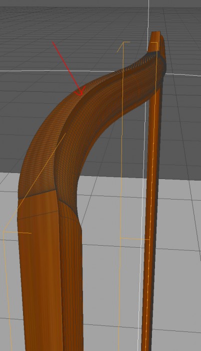

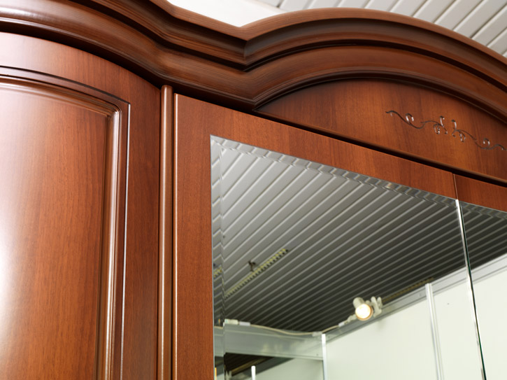

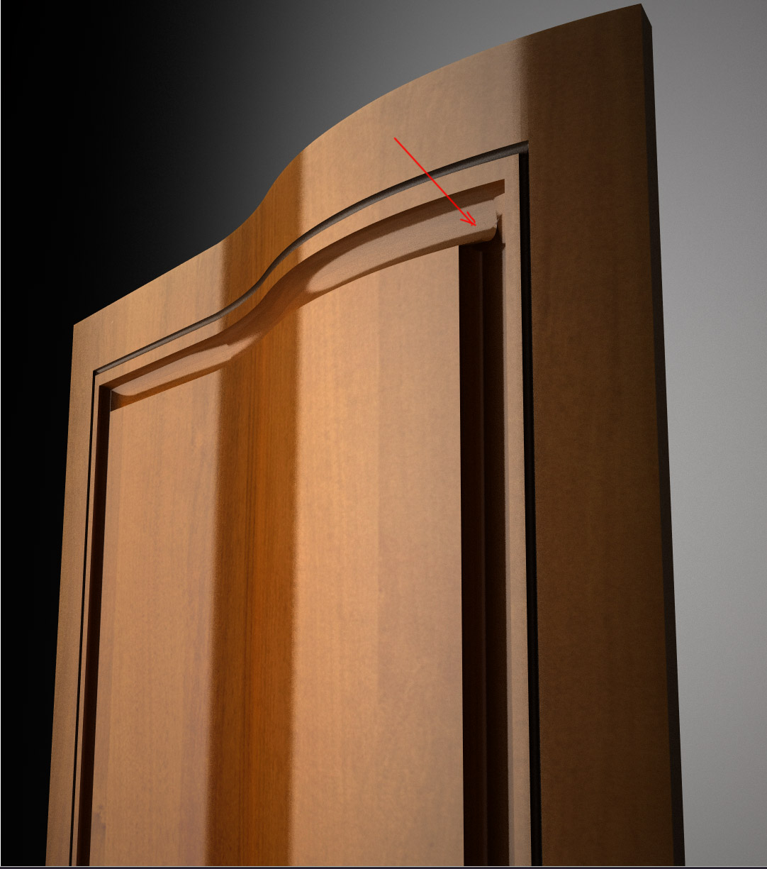

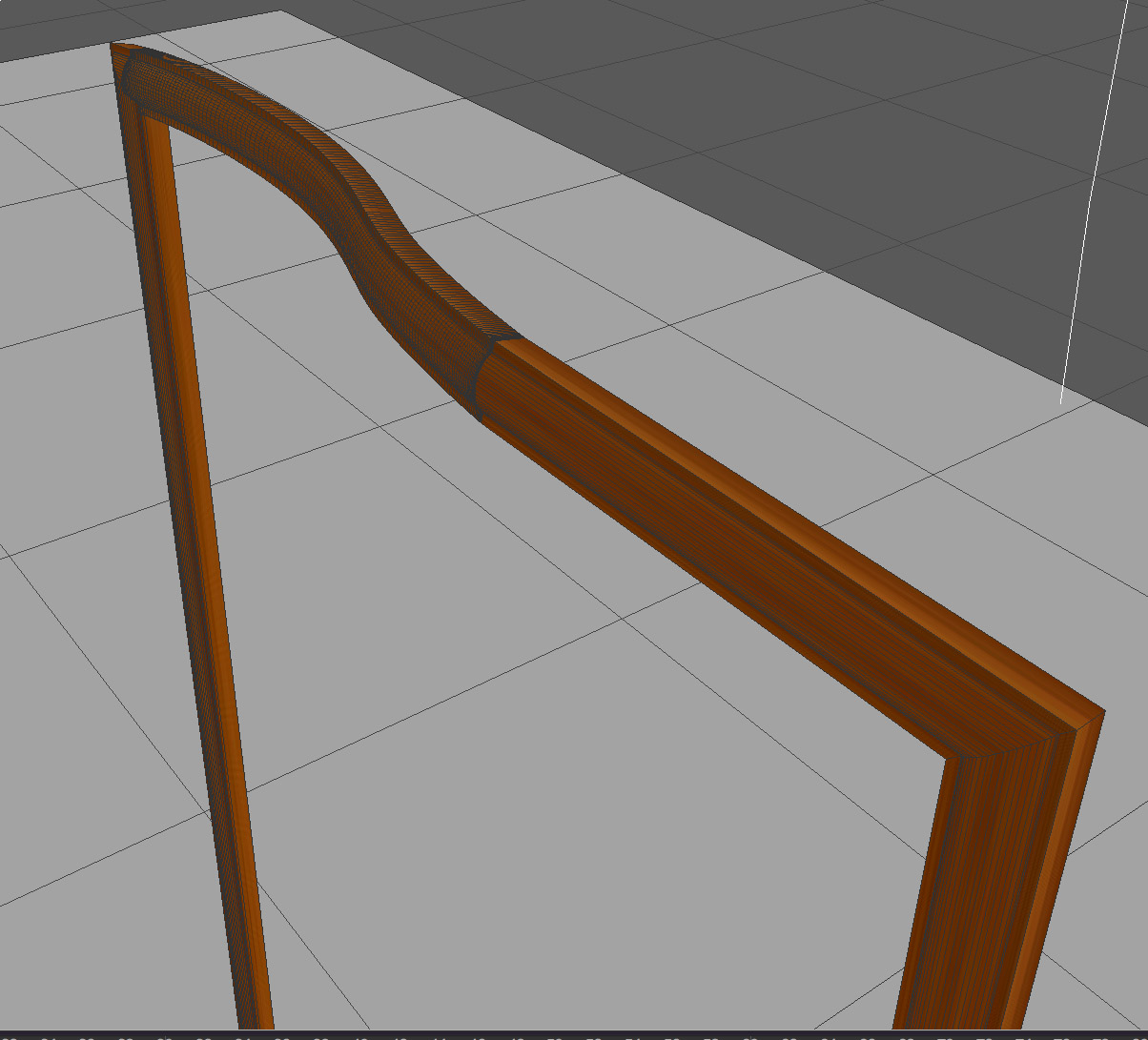

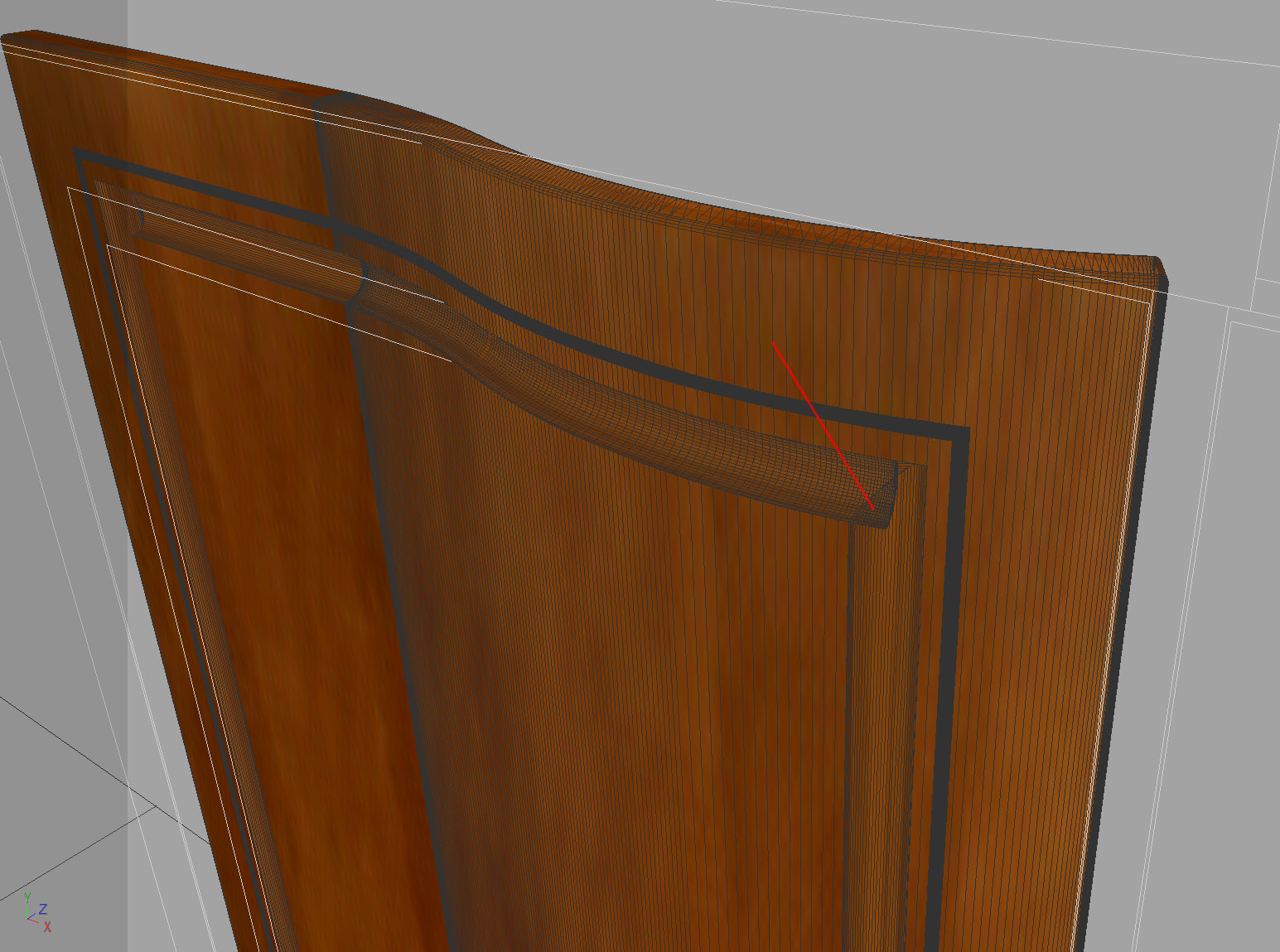

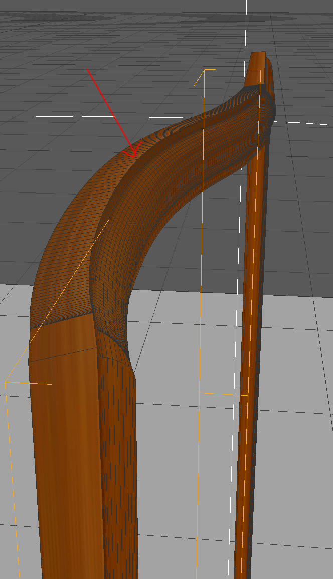

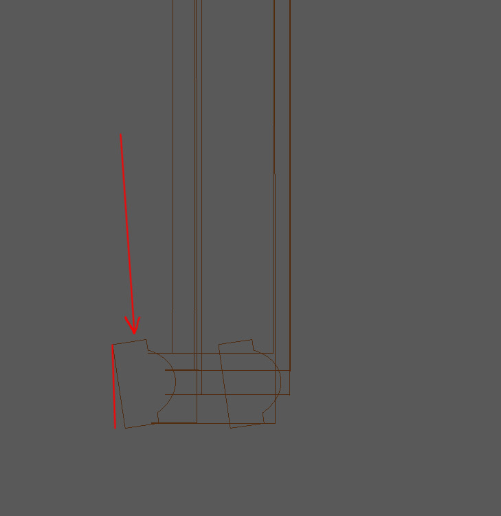

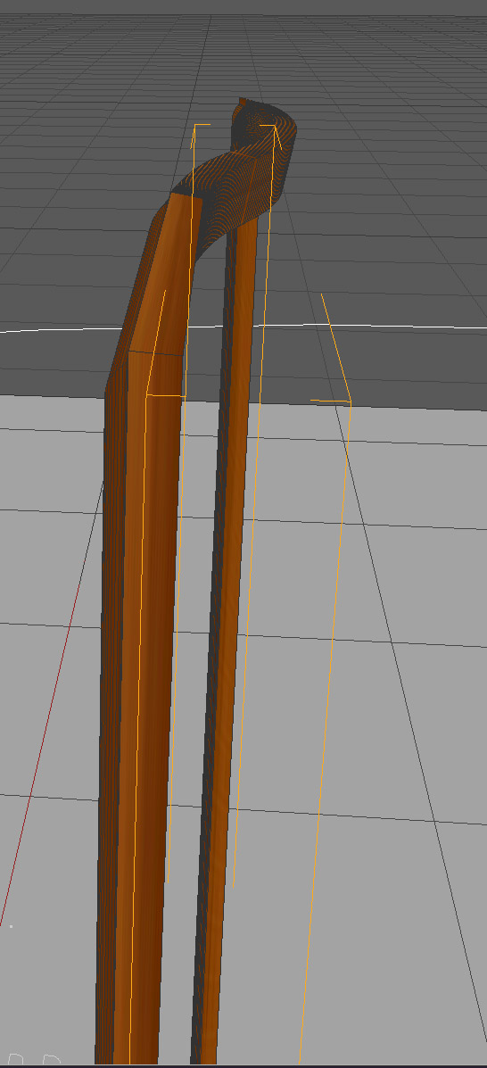

Visto che mi sono dedicato alla modellazione avrei da chiedervi una cosa,ho creato una spline dove ho assegnato un cerchio come profilo,poi messo in una swep nurbs e boleanata ad un antina di un armadio,il mio problema è quello che vi ho segnato in rosso,il profilo non gira come negli altri angoli,come mai.il profilo di taglio sarebbe quello della terza immagine ma come vi allego il profilo non è parallello,come mai succede questo.Mettendo un cerchio non succede perchè è tondo,ma in questo caso si,il percorso ha una forma che segue l'antina,sembrerebbe che i punti del percorso e non del profilo siano girati :? :? come se subissero una torsione vi allego un 'immagine

Probabilmente, comunque, dipende dall'orientamento degli assi della spline "profilo".

Il problema è dovuto al valore troppo basso del parametro Angle nella spline "percorso"..il problema però è che se aumenti quel valore risolvi la questione dell'accavallamento ma perdi definizione nelle curve. Purtroppo le sweepnurbs da questo punto di vista sono sempre state un problema.

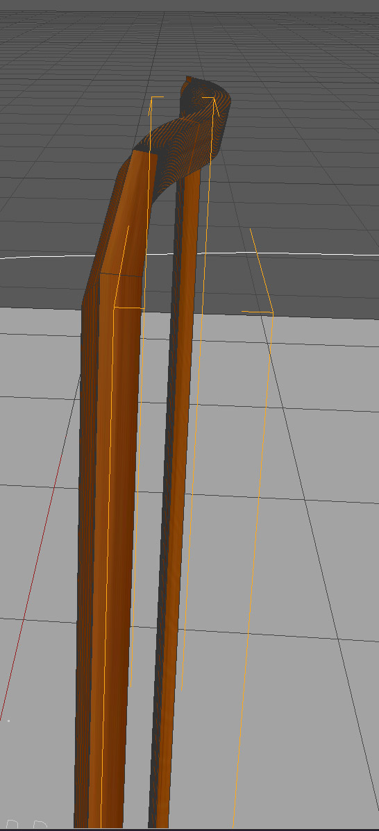

Ciao, ho fatto una prova, ma il computer mi va a scatti qnd apro il file (credo sia dovuto dal fatto k ho una superciofeca...) così il problema nn lo fa più (almeno sembra tra uno scatto e l'altro)...ma a me sembra ne abbia creato un altro...ma nn riesco ad esserne sicuro xkè dp un pò crasha....boh...famme sapè....

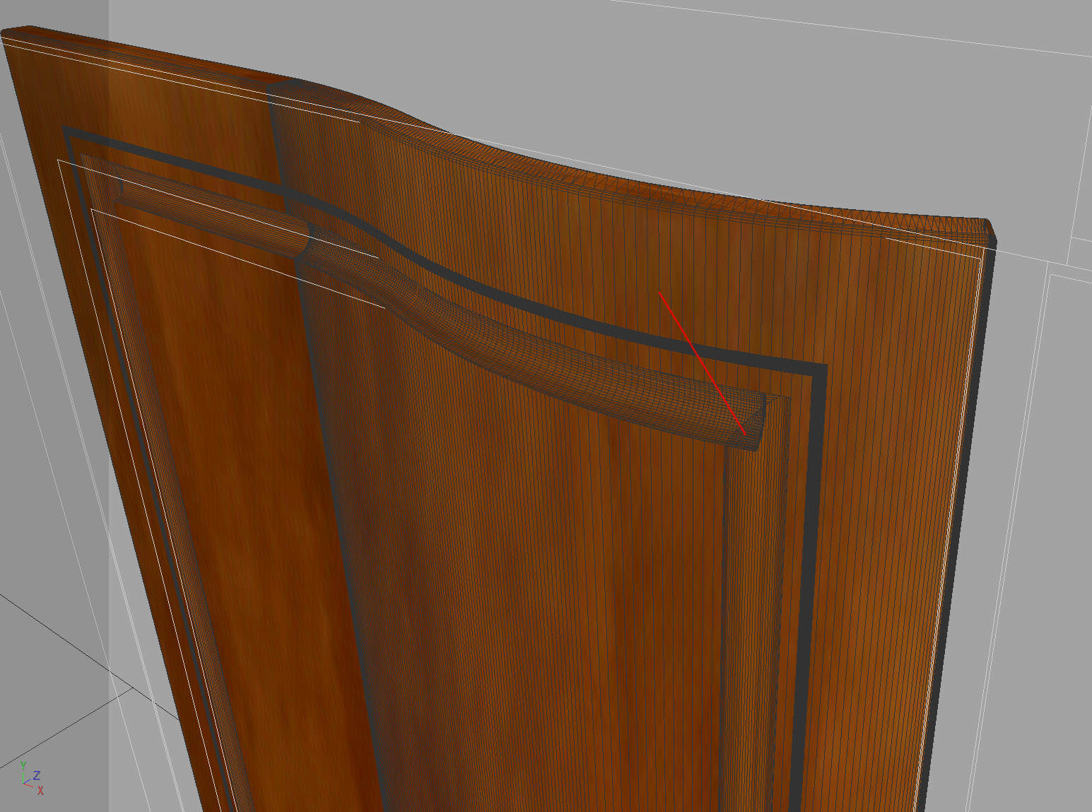

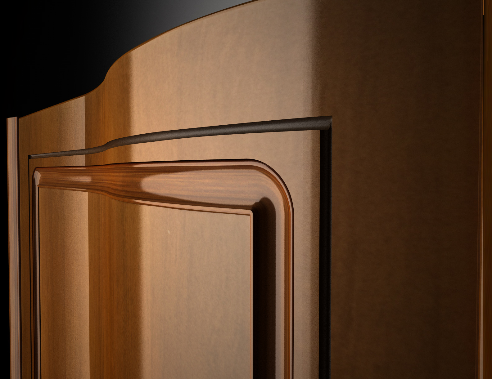

grazie ora lo guardo,ma ho risolto probabilmente invertendo la costruzione facendo la cornice e boleanando l'interno dell'anta,ora scarico il tuo e vedo subito grazie intanto 8-) 8-) 8-)

allora prosegue nella maniera che ho deciso anche perchè le texture saranno diverse sulla stessa anta

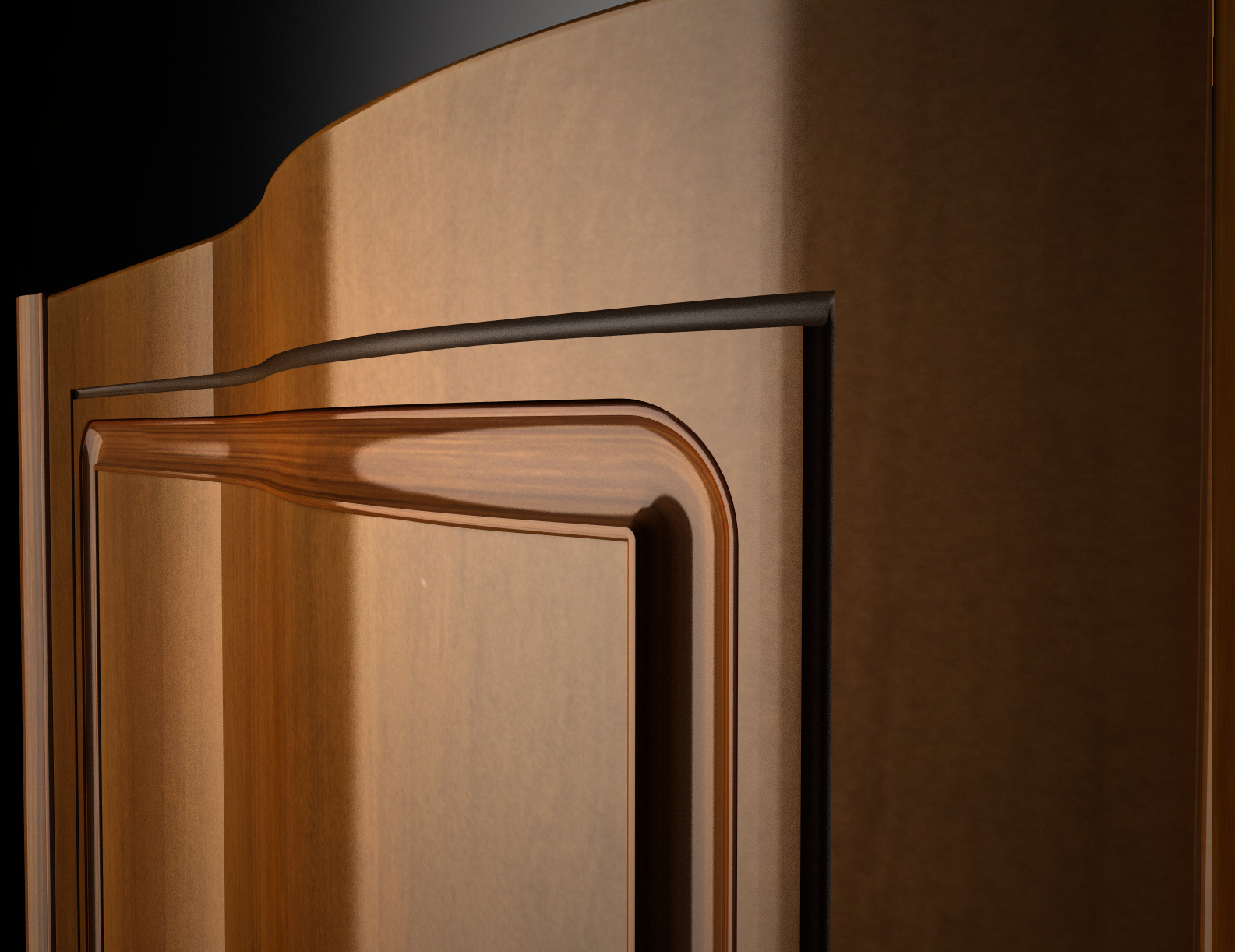

tengo a precisare che sono le prime modellazioni,e che nex mi ha dato qualche lezione virtuale.Ora cerco di andare avanti

cesgimami ha scritto:tengo a precisare che sono le prime modellazioni,e che nex mi ha dato qualche lezione virtuale.Ora cerco di andare avanti
:lol: :lol: :lol: :lol: :lol: :lol: :lol: io nn ho fatto proprio nulla ahahahahahah!!!!!
scherzi a parte, è davvero molto molto curato....e meno male che dicevi di nn essere bravo..... :wink: :wink:
ora voglio vedere tutto il mobile ;) :arrow:

insomma il tutorial della sedia mi ha aiutato,e poi seguendo il forum un qualcosina mi è rimasta nella testa 8-)
