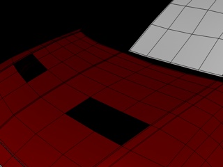

Ciao a tutti.http://www.c4dzone.com/it/forum/posting ... e=post&f=1#
Non sono molto pratico di cinema 4d.
Se cancello un lato o un punto si crea un foro, esiste un modo o un plugin per cancellare senza lasciare un buco??
Spero di essermi spiegato bene.
grazie

ehmm, non ti sei spiegato molto... cmk se fai "chiudi foro poligono" ti chiude il foro...con un poligono.

I poligoni sono costituiti da punti... è naturale che se cancelli un punto o un lato (in questo caso cancelli 2 punti) si crea il foro, perché sono quelli che costituiscono il poligono.

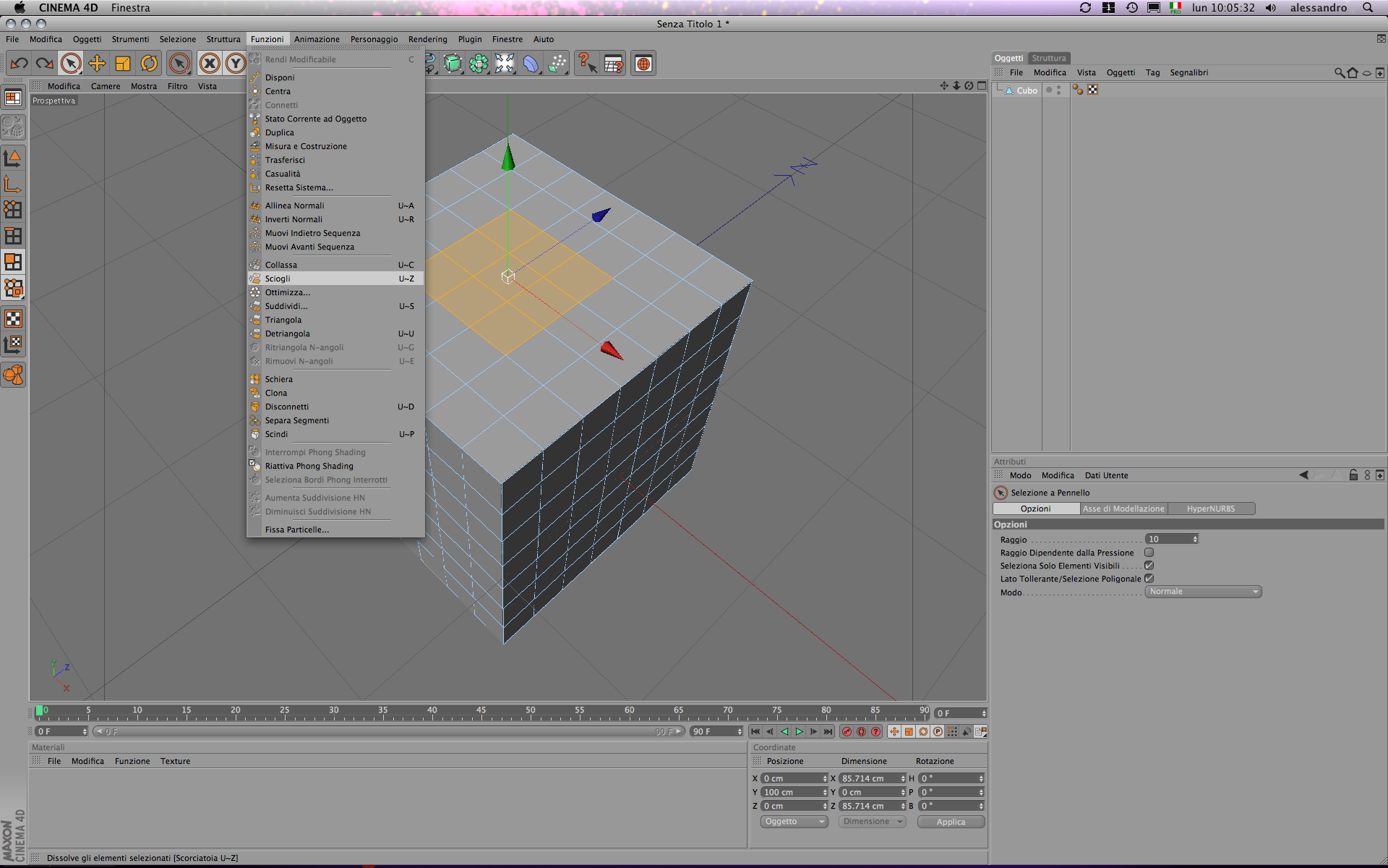

Forse ho capito cosa intendi... Tu vorresti unire più poligoni e farli diventare uno unico giusto?
Se così fosse il comando che stai cercando si chiama "sciogli" e si trova in Funzioni -> Sciogli (U-Z).

..oppure se il tuo problema è di avere punti sovrapposti o inutili usando "ottimizza" vengono cancellati quelli non essenziali per le tue geometrie, che spesso creano problemi se ad es. pesi le Hypernurbs.

Scusate se non mi sono spiegato bene.
Cerco un comando che faccia la stessa cosa del "remove" in 3d Studio, se selezione un lato all'interno di una geometria la cancella ma mantiene il collegamento fra i lati che si tovano a destra e a sinistra del lato cancellato senza dover usare il comando "ponte" o "chiudi foro".
Grazie mille a tutti.

Valimar ha scritto:Scusate se non mi sono spiegato bene.
nn credo sia possibile

Ho provato con sciogli, ma mi vengono delle righe piu scure, cambia qualche cosa??
e cmq mi rimangono i punti intermedi
