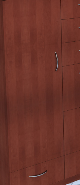

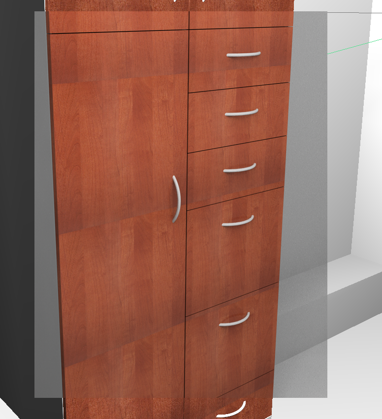

Ho un problema con una texture, come vedete dalle immagini che allego.
Praticamente mi si vede la ripetizione dell' immagine, purtroppo ho ancora l' ancora di Artlantis nella quale c' è un comandino che gli dici che vuoi la ripetizione in verticale ed in orizontale.
Al momento in Cinema ho bisogno di tanti consigli, ho provato a fare una ricerca, ma trovo solo la simmetria sull' argomento ali di ape, ( oggetto simmetria)
chiedevo come posso ripetere la texture in modo che venga continua?

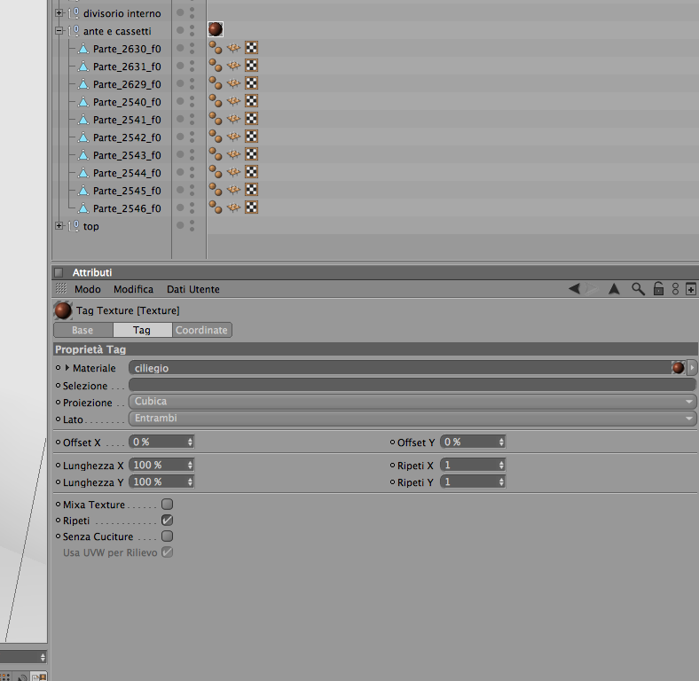

Ho provato con senza cuciture ma non funziona, dove sbaglio?

Hola! Nella gestione attributi del tag texture che hai allegato hai i controlli per adattare la texture ai pannelli: offset ti sposta la texture sulla asse x o y mentre lunghezza te la "stira" secondo gli assi. Puoi anche usare i comandi di texture che trovi nel menu a sx, utilissimi per girare le texture in legno su di un pannello come nel tuo caso.
Comunque la tua texture non è molto accostabile: il lato inferiore è sensibilmente più scuro di quello superiore. Con senza cuciture ribalta la text. anziché traslarla, quindi riduce l'effetto ma se i lati opposti non sono uguali percepirai sempre il problema. Potresti modificarla in Photoshop o Gimp per renderla accostabile.
